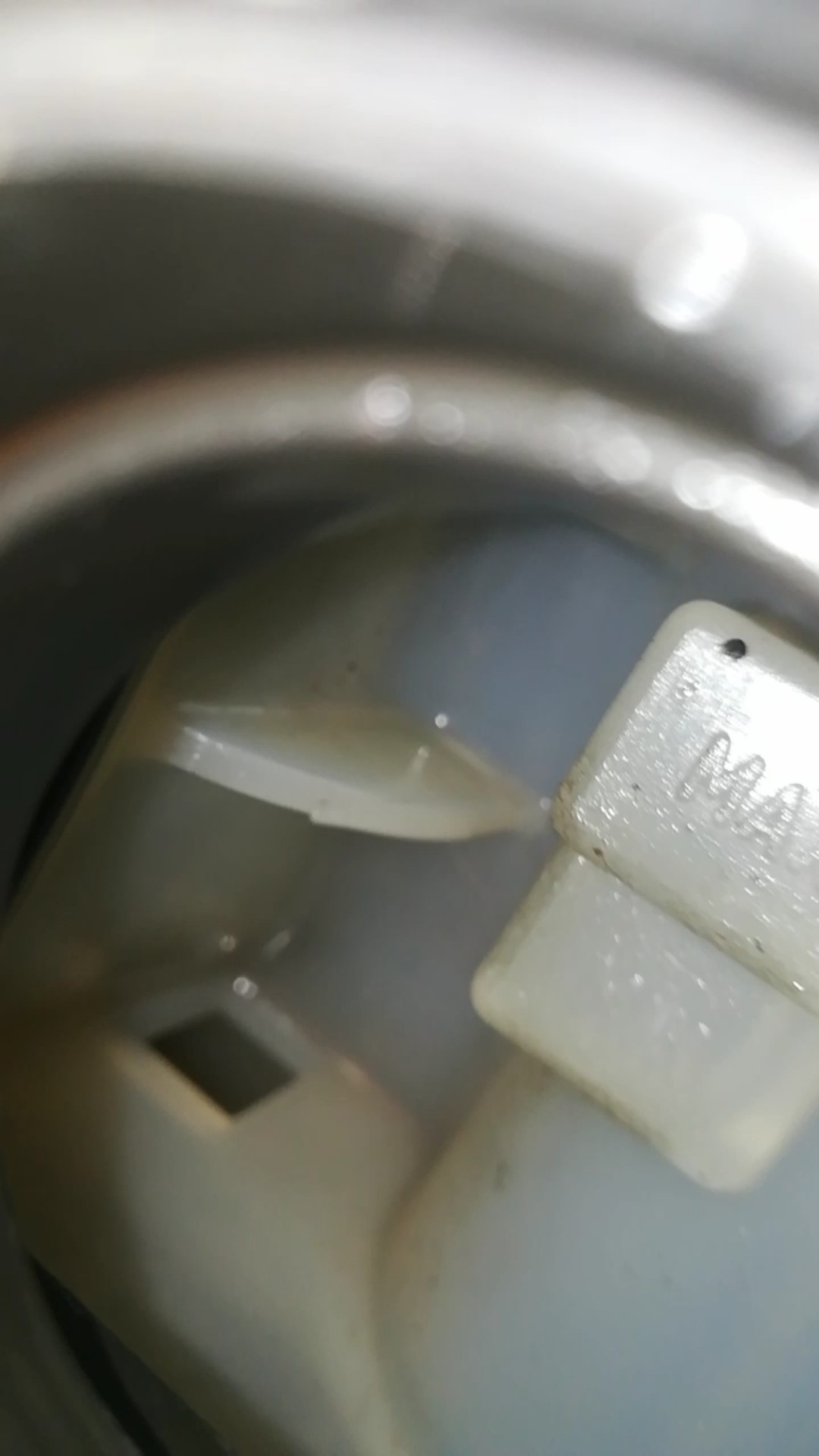

Os paso alguna foto.

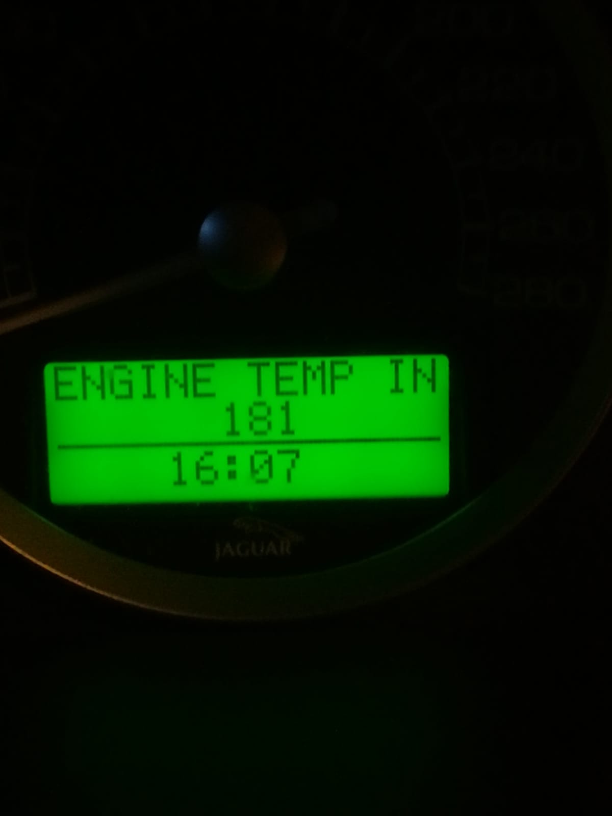

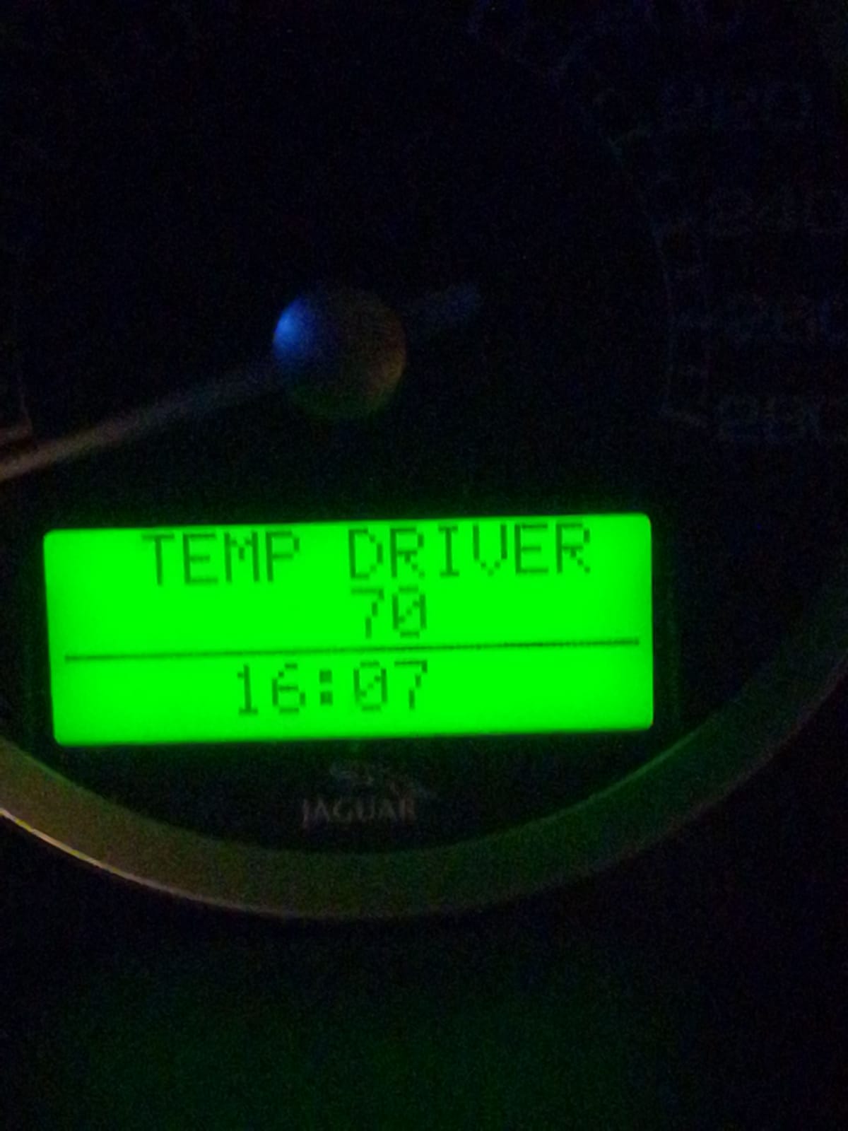

Monitoricé el jag por la tarde y los datos de temp son estos con el coche apagado:
Última edición por Paixu el 25 Abr 2021 21:27, editado 1 vez en total.

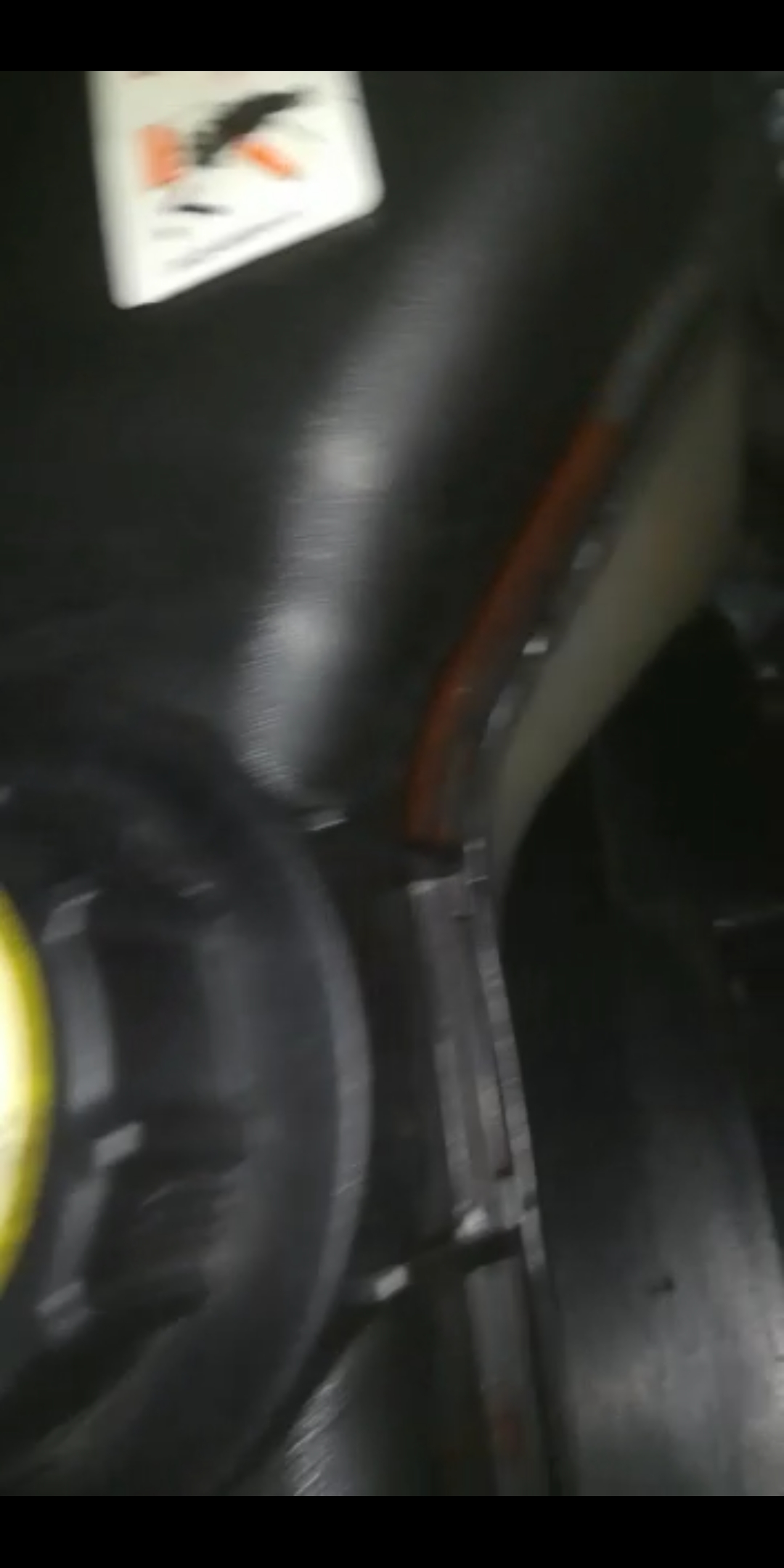

Y parece que fuera del depósito por arriba estaba manchado.
