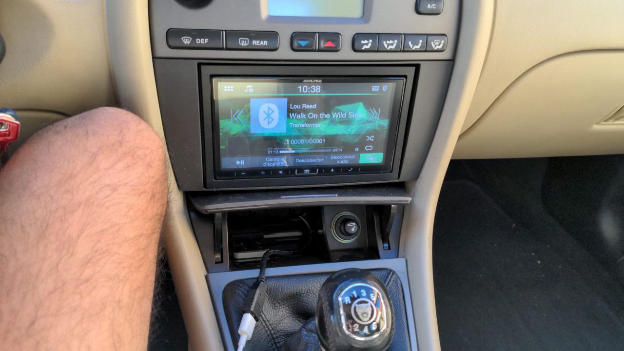

Re: Autoradio Nuevas generaciones
Mensaje sin leer por juanslam »
Finalmente he montado esta Alpine de 7'' con Android auto. Los mandos del volante se han mantenido tanto para el volumen, cambiar pista o fuente y descolgar y colgar una llamada. Con el asistente de voz de google puedes ejecutar casi cualquier acción.
Lo malo es que el gris y el tipo de plástico del embellecedor de los laterales no es igual que el del climatizador y la radio original, pero no se puede pedir todo...
