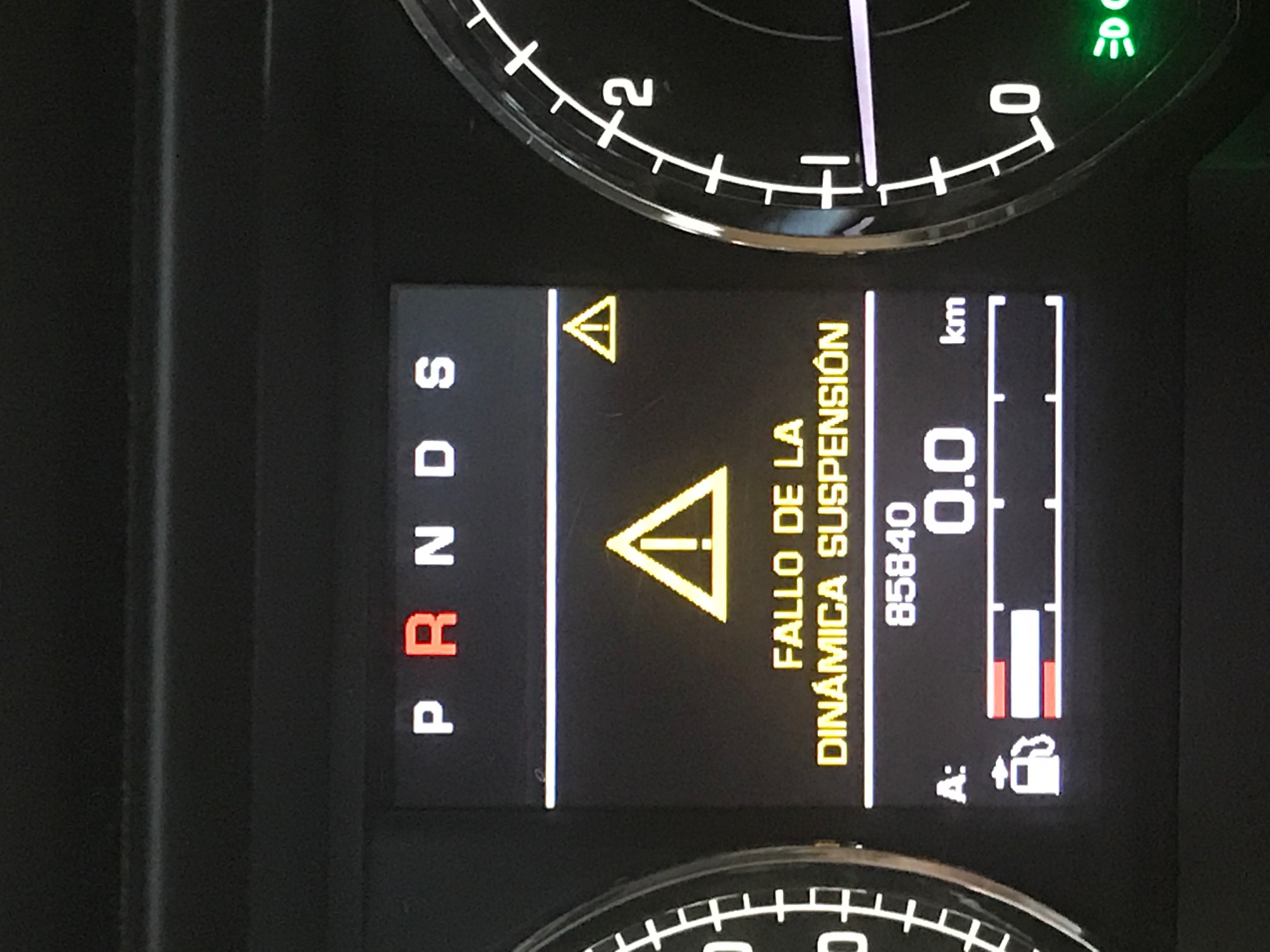

Me aparece este mensaje en mi XK 5.0 Cabrio de 2010.
¿Alguna idea de lo que puede ser.
Gracias de Antemano.
Fallo de la dinámica suspensión

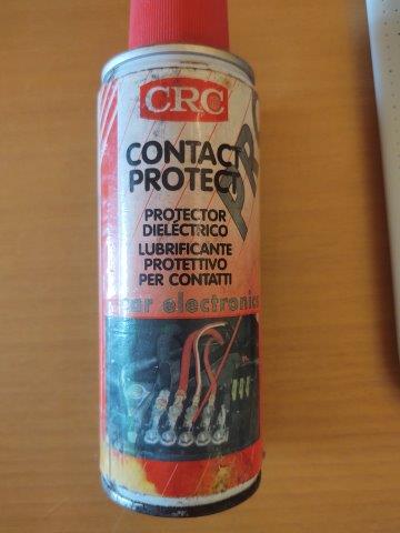

En Mi XJ-2004, hay un problema que a veces pasa en algunos vehiculos y es el fallo de la suspension (sobre todo en climas humedos), por que los conectores de los sesores se han humedecido o corroido. Si los tuyos en donde esten, reciben inclemencias, algo muy rapido es desconectarlos , y en el mismo coches, darles con un espry de aceite dielectrico, y volver a probar...
