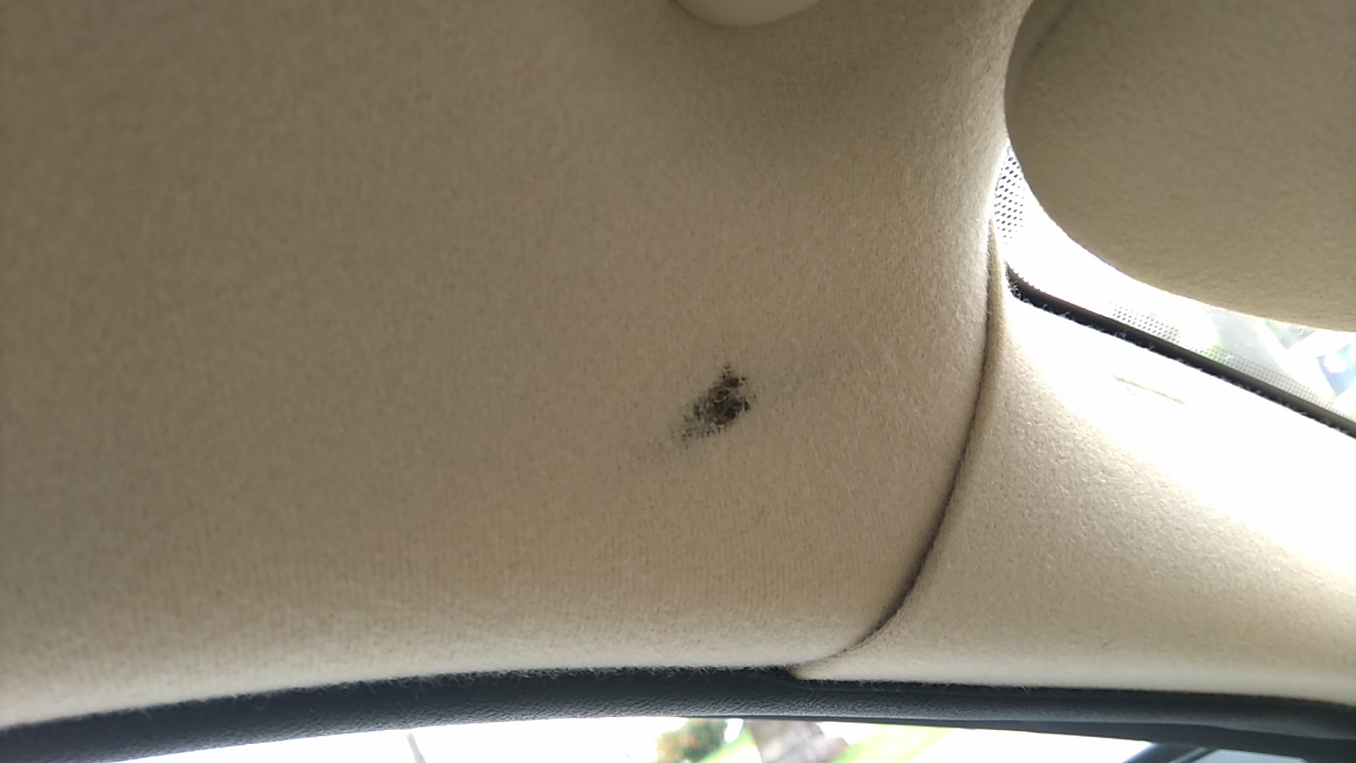

Me han quemado durante una reparación con la punta de un cigarrillo la tapicería del techo del interior. En un principio lo negaron pero luego dicen que pudo ser cuando....el hecho que me lo han quemado.
El servicio concesionario, no tienen piezas y no lo arreglan, así que como es poco, podría taparse con un embellecedor o cualquier cosa en vez de un tapizado parecido.
Me gustaría buscar un trocito de tapicería de color beige para recortar e intentar rellenar a ver cómo queda.
Si conocéis alguien que tenga ese trocito, me gustaría contactar para que me lo enviara.
