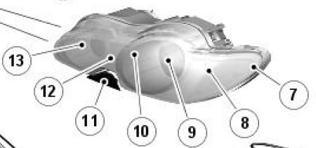

Las lámparas delanteras y traseras de posición, su portalámparas está empotrado en el kit del faro, tanto delantero como trasero. Tienes los detalles en la página 2613 (del lector de PDF) en el manual de taller del XF de 2008.
Tienes que desmontar el faro completo, en el caso del delantero,accedes a:
7 - Side marker lamp (NAS only): Luz de posición lateral (solo modelos USA). Lámpara de 5W
8 - Front turn signal indicator: Luz de intermitente. Lámpara de 5W
9 - Halogen or xenon headlamp projector module: Luz corta, proyector halógeno o xenón. Lámpara de 55W (halógena) o HID
10 - Cornering/Static bending lamp (where fitted): Lámpara estática o de curvatura (caso de estar instalada). Lámpara de 5W
11 - Headlamp telescopic power washer: Lavafaros telescópico
12 - Front side lamp: Luz lateral delantera. Lámpar de 5W
13 - High beam only halogen: Lámpara halógena solo de luz larga. Lampara de 55W
El manual de taller y eléctrico del XF 2008, por si no los tienes, los ha puesto el forero Machete para descargar en esta misma sección del XF.
Los datos de potencia de las lámpara del kit del faro las he obtenido del manual eléctrico del XF 2008. En los manuales del XF 2008 es más fácil localizar el faro simultáneamente en el manual eléctrico y en el manual de taller, porque tienes que buscar "417-01" que se corresponde con las luces exteriores.
