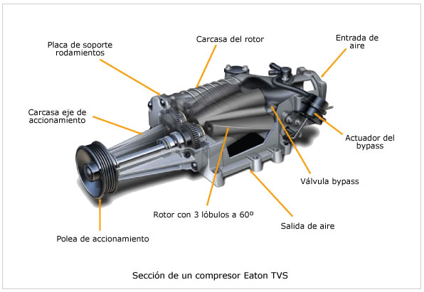

El único que es más delicado de mantener es el aceite del EATON 112 de 3 lóbulos ( Twin Vortices Series ), Un compresor magnifico que restando solo 8cv de potencia para su giro y sin apenas ruido, puede superar los 0.6 Bares de presión, ampliables cambiando la polea ( Esto es muy sensible, la mayoría dobla el eje al cambiarla... ) Los Root del Corvette ZR1 soplan hasta a 1.7 Bares
Usa una mezcla de Lobulos "hembra" de los Compresores Lysholm pero al ser ambos simétricos a 60º se le considera Root.
.....Al lío que me disperso, este compresor lleva aceite tipo ACDelco, venden Kit en ebay y es importante meter el mismo aceite que sacas, si lo llevas poco bajo rompe, si lo llevas poco alto rompe retenes....

Re: compra de super v8
Bueno he leido por aqui el el compresor lleva un aceite especial dentro pero me surgen dudas del proceso de cambio y de los kilometros a losnquebse cambia, supongo que en el conce no se cambia nunca como muchas otras cosas....
- Mensajes: 9223
El compresor del Super V8, es un compresor volumetrico, con engranajes helicoidales y lleva su propio aceite, que se cambia cada muchisimoooo, si buscas por internet, hay kist para cambiarlo.
El compresor Eaton TVS (Twin Vortices Series) es una variante mejorada del compresor Roots. Este compresor cuenta con un avanzado diseño con rotores de cuatro lóbulos que lo hace más eficiente. Este modelo de compresor es utilizado por los medelos: Corvette ZR-1, Cadillac CTS-V, Audi S4, Jaguar XKR and Land Rover.
Engrase y averías en los compresores
Debido a que los compresores no funcionan por la acción de los gases de escape, no se calientan, por lo que la lubricación no constituye un problema tan importante como ocurre en los turbocompresores. De hecho, las unidades de compresores del tipo Roots se lubrican con su propio suministro de aceite de engranajes , el cual no tiene un intervalo de cambio de aceite especifico. Los compresores son maquinas muy fiables, si bien la suciedad es su gran enemigo. Las fugas de vació (del lado de la admisión) atraen el polvo, el cual puede arruinar el compresor. Las fugas de aire del lado de salida del compresor disminuyen el rendimiento del motor. Por otra parte, las fugas de vació pueden confundir a la computadora (ECU), haciendo que la mezcla resulte demasiado pobre. Además una fuga en el lado de la presión aumenta en exceso la riqueza de la mezcla. El sensor de oxigeno (sonda Lambda) de estos sistemas capaces de regular la riqueza de la mezcla de aire y combustible analizando las características del gas quemado solo puede introducir correcciones menores en la mezcla y no puede contrarrestar el efecto de una fuga importante. Las fugas suelen estar acompañadas de un sonido (silbido) que cabe localizar fácilmente escuchando su procedencia.
podeis ver aqui un articulo interesante sobre los compresores y sus tipos :
http://www.aficionadosalamecanica.net/t ... esores.htm
- compresor-despiece-eaton (1).jpg (35.03 KiB) Visto 47109 veces
