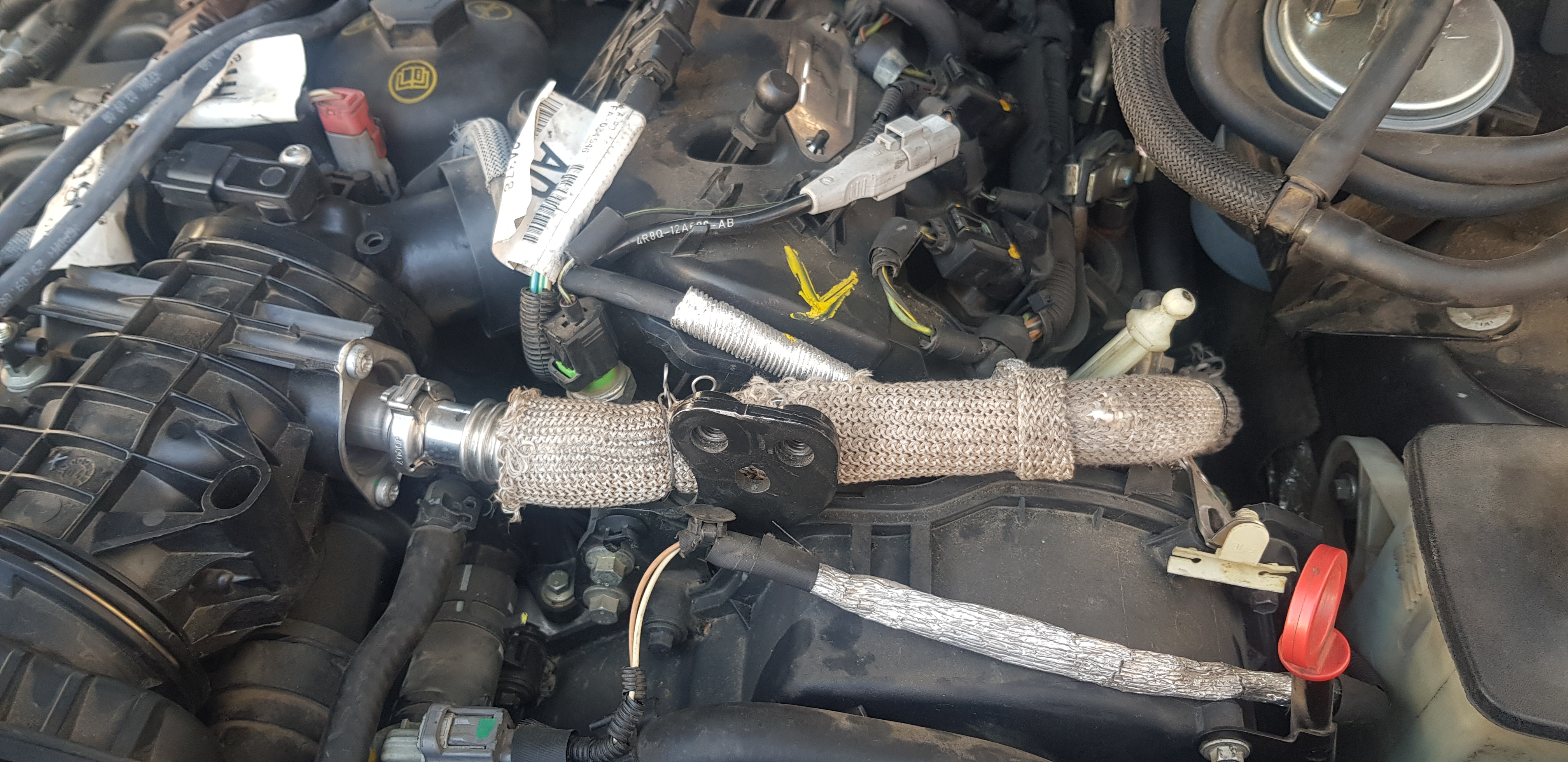

Gracias thesadow, lo haré, aunque creo que el fallo es otro, he observado que el tubo que sale de la erg hacia la admisión tiene un golpe, por lo que está casi estrangulado...supongo que sería cuando subieron el motor para montarlo, eso genera una diferencia de presión excesiva y pudiera ser ésta la causa más probable...la bancada de la derecha está perfecto el tubo... el cableado se ve bien...pero haré la limpieza, aunque si tuviera que apostar, creo que es debido al estrangulamiento del tubo.

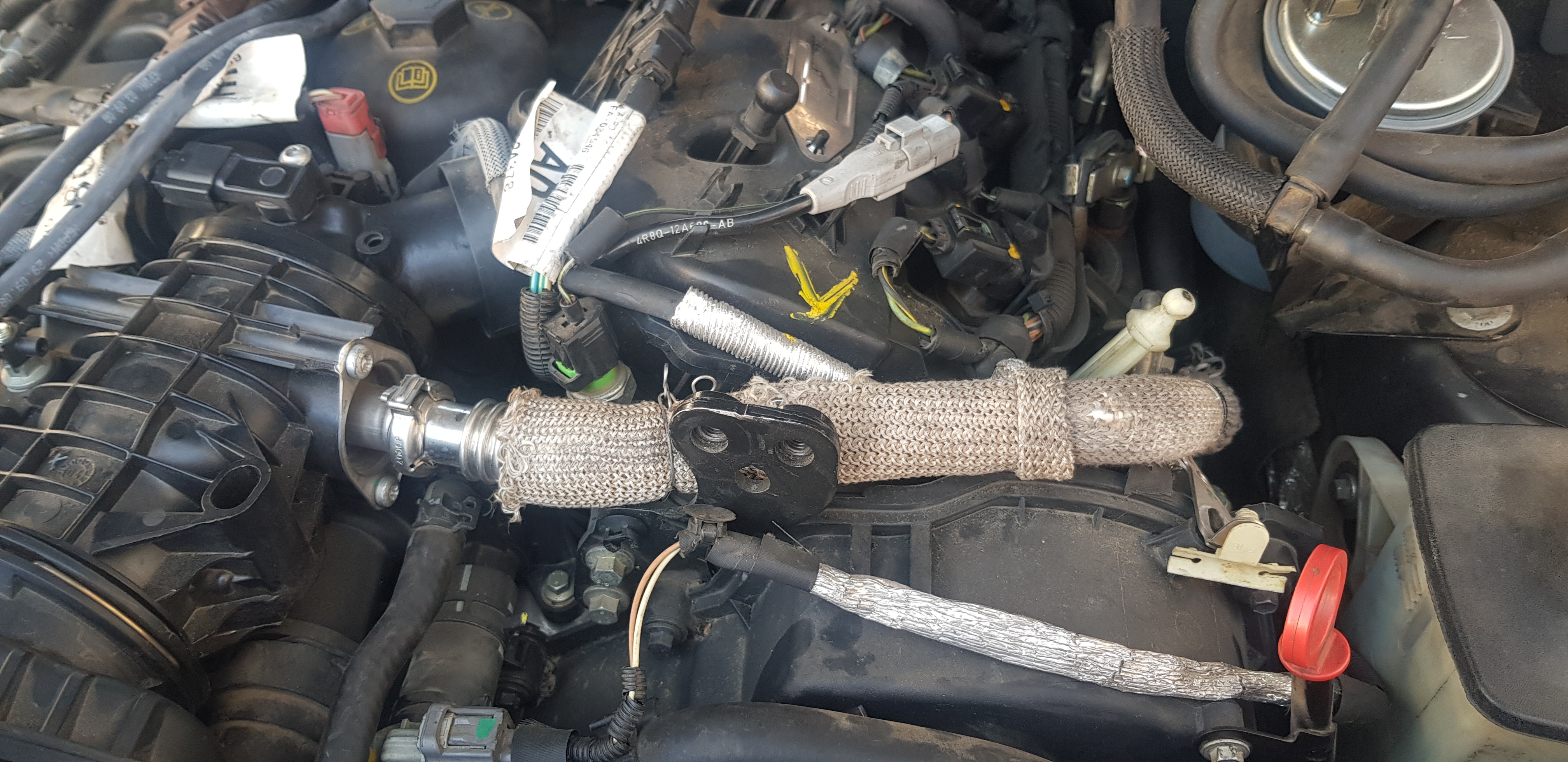

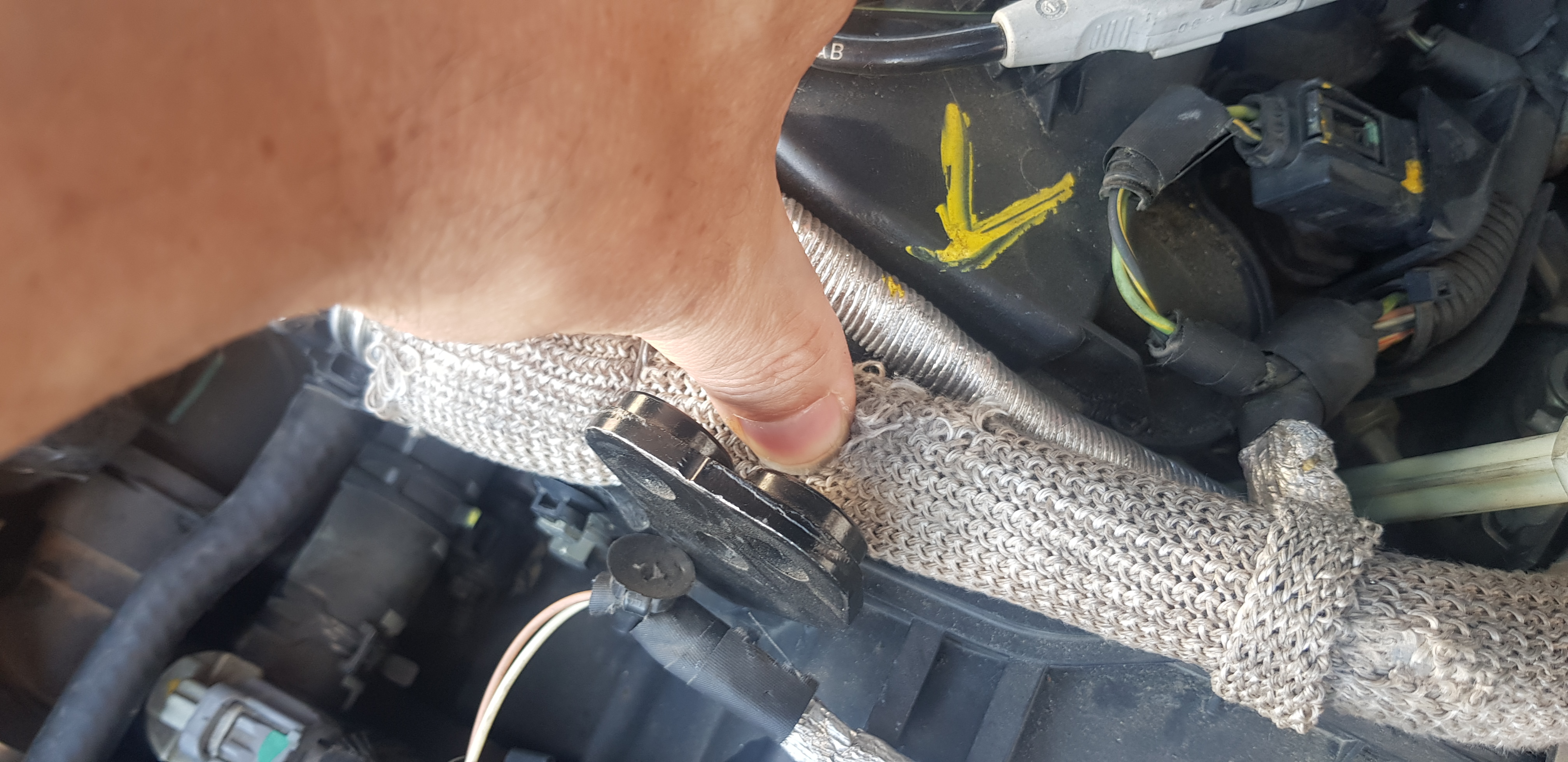

Este es el tubo y el punto donde está estrangulado.
Está casi cerrado por completo...de aquí creo que podría venir el fallo. Cuando solucione el problema, comentaré si vuelve a saltar el fallo o no.

Buenas, la referencia del tubo es 4R80-9H449. creo que es la misma tanto para el lado derecho que el izquierdo.
Esta pieza es meramente un tubo, por lo que lo comprarè de segunda mano si viene algo sucio, lo limpiaré y listo. de segunda mano está en torno a 35,00 €. yo penssba que tenía uno del motor viejo...pero no.
No es un desembolso excesivo...así que probarè.

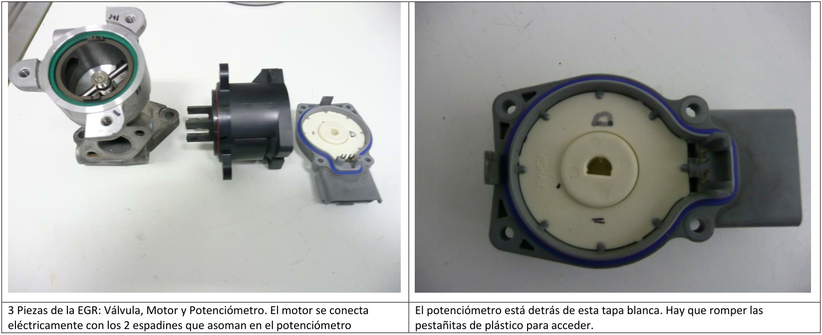

El funcionamiento de la EGR es tan crítico, que la propia EGR está formada por 3 componentes:
1.- Válvula que abre y cierra, con desplazamiento longitudinal.
2.- Motor paso a paso que abre y cierra la válvula (tiene una ranura lateral como de tornillo, que según gira abre o cierra la válvula).
3.- Potenciómetro que devuelve una resistencia proporcional a la posición a la que ha girado el motor "paso a paso".
El problema está en el potenciómetro (yo ya pasé por ello). Resulta que el ingeniero que diseñó la EGR le debió poner unas ballestillas al potenciómetro que fuesen patinando por encima de su superficie para inyectar una corriente y medir la caída de tensión (esto lo tienes en el manual eléctrico del S-Type 2006 en la página 79).

Lo que se estropea ni es el motor, ni es la válvula, es el maldito potenciómetro, que es la parte que está pegada al conector de los cables.
Si usas un polímetro en función ohmetro (medir resistencia) y conectas sus 2 puntas, una a un extremo del potenciómetro y la otra a la salida (fíjate en los numeros de las patillas del conector en el manual eléctrico), observarás que en algún momento te devuelve circuito abierto, justo donde ya no queda material resistivo y las ballestillas rascan encima de la placa de fibra del circuito impreso, porque ya no queda dicho material.
Antes de desmontar las 3 piezas márcalas con un rotulador indeleble para saber en que posición hay que volver a montarlas. El potenciómetro internamente tiene un resorte que lo lleva a la posición cero y es ciertamente un coña** volver a monmarlo, porque el muelle-resorte queda en carga (yo use un hilo para mantenerlo girado en la posición en que entra la media luna del eje en la media luna del potenciómetro y antes de apretar el motor contra el potenciómetro, retiré el hilo. Saludos suérte y ánimo

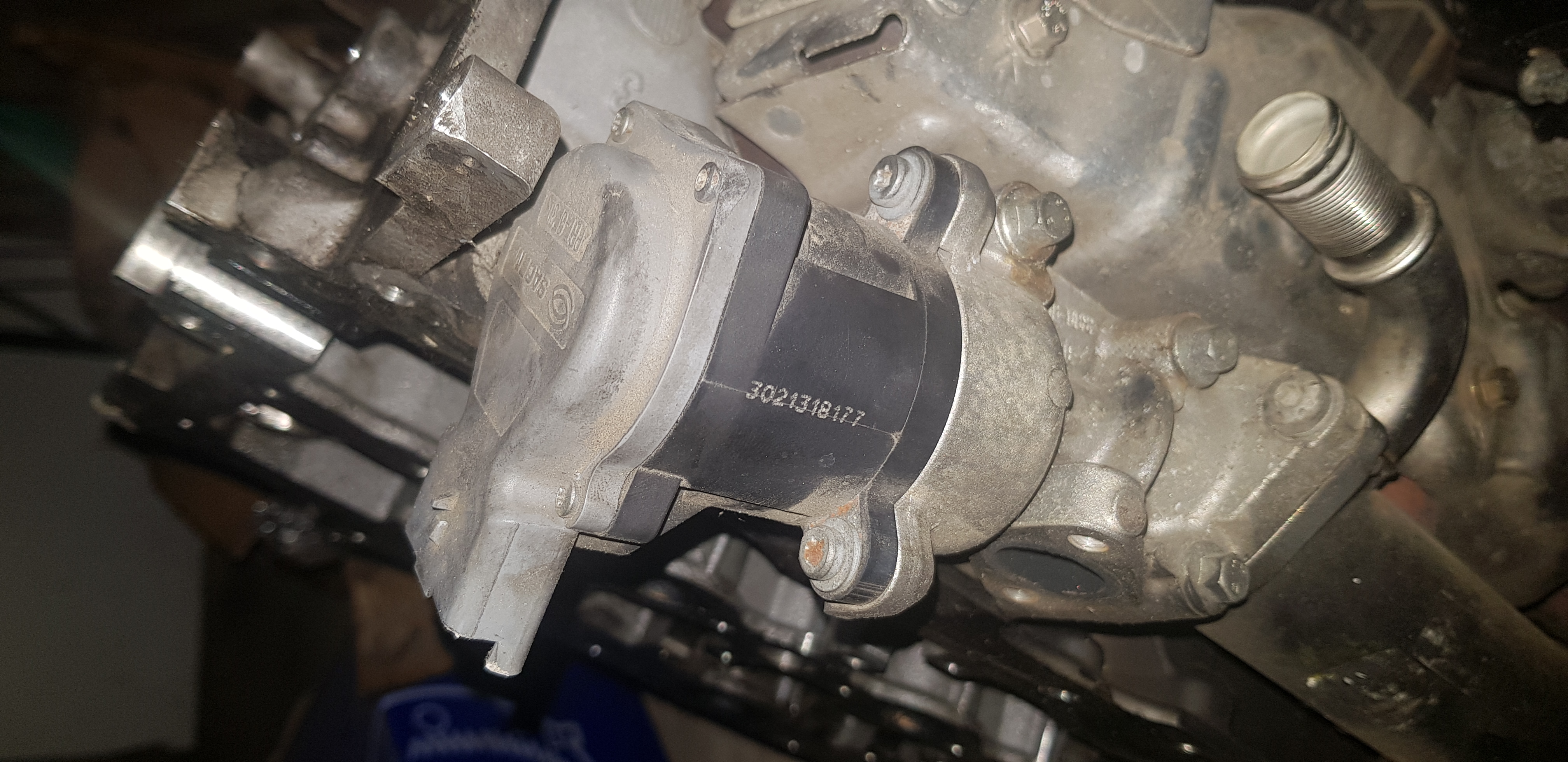

Buenas javier, Gracias por la info ya tengo el ptenciómetro de la erg del motor antiguo, éste iba bien, no obstante lo comprobaré con el tester...pero tengo un problema...y es que es de la bancada derecha ( A ), no de la izquierda, por lo que al montarlo en la erg del coche, me quedará el conector hacia abajo, para que enganche al motor ( por simetría de la pieza ), ahora bien...o desmonto por completo el potenciometro y 180 ° la pieza que engrana al motor ó intento buscar un potenciometro nuevo...ó por contra, me tocará cambiar las ergs...bastante más caro.

No javier, sólo he desmontado la que tengo en la bancada del motor antiguo que está bien, las del coche no las ge tocado, no por falta de ganas...si no porque no tengo elevador y es necesario...incluso para desmontar el potenciómetro, así que me he acercado al taller donde me montaron el motor viejo y le he contado el problema. Me da dos soluciones

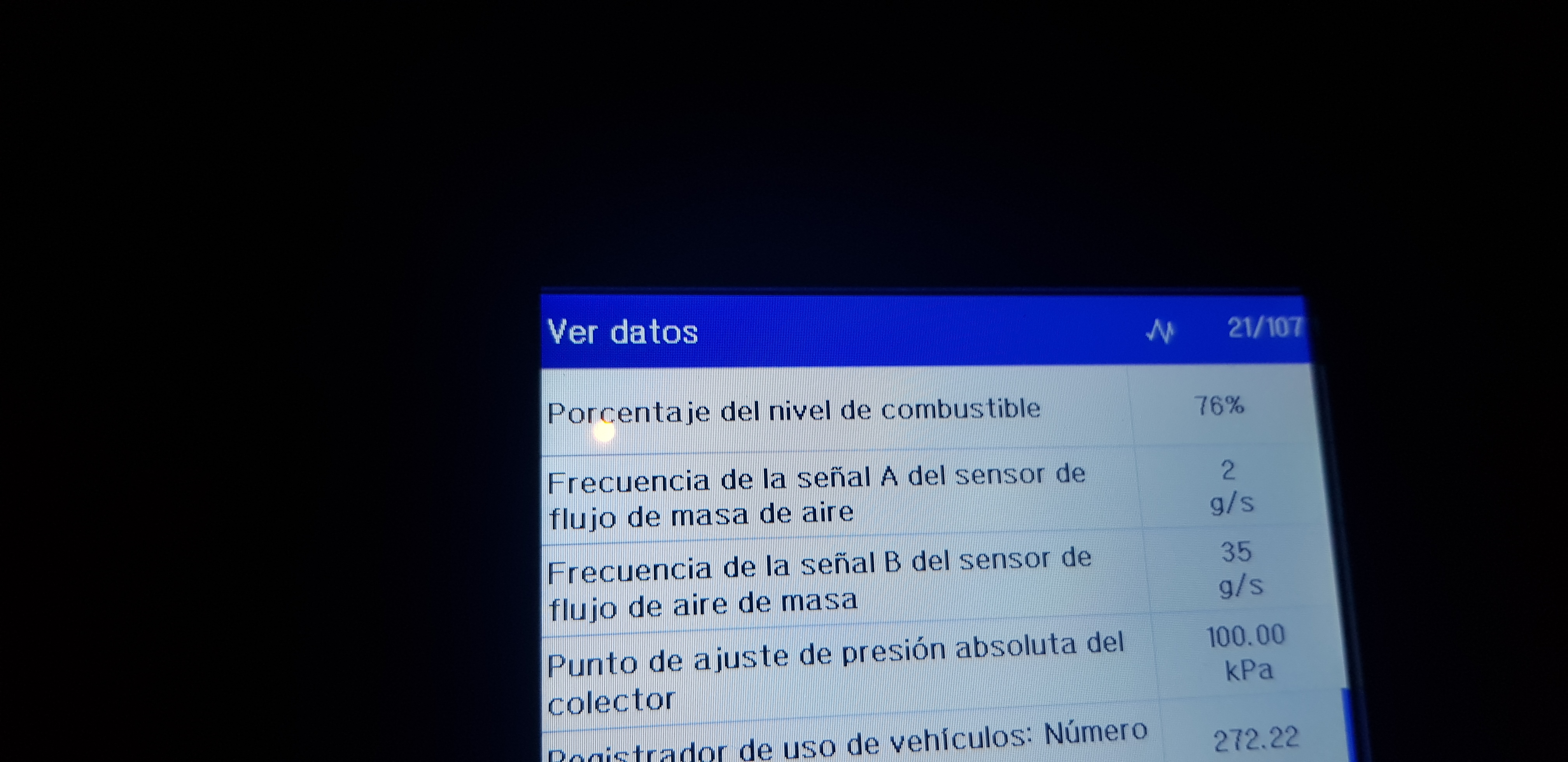

Buenas, hoy parece que he averiguado cual es el origen del problema, en mi caso no se corresponde con las EGR, sino con uno de los caudalímetros de entrada de aire.
Para averiguar la causa que me provoca el error P140D he conectado la máquina de diagnosis, y he conducido con el coche por la autovía a 120 km/h, con la máquina conectada y leyendo los datos del PCM, una vez que ha saltado el aviso de funcionamiento restringido...veo que todo está correcto con respecto de presión diferencial del filtro de partículas, partículas de hollín en el filtro de partículas, posiciones de las válvulas EGR...y al mirar los caudalímetros, veo que uno de ellos marca casi 0 g/s mientras que el otro marca bien: 35 g/s, observando el que marca mal, veo que hace cosas raras, a veces marca bien y otras vuelve a marcar mal.
Procederé a limpiar el sensor del caudalímetro que está fallando...
Me aparece la siguiente información:
Frecuencia de la señal A del sensor de flujo de masa de aire: 2 g/s
Frecuencia de la señal B del sensor de flujo de masa de aire: 35 g/s
La señal B del sensor es correcta, ya que ha venido marcando entre 28 - 27 - 30 g/s ambos sensores, hasta que ha saltado el aviso de funcionamiento restringido. Que es cuando ha empezado a realizar cosas raras.
Ahora toca saber cual es el A y cual es el B, supongo que los que aparecen en el manual eléctrico el denominado FH14 será el A y el FH15 será el B.

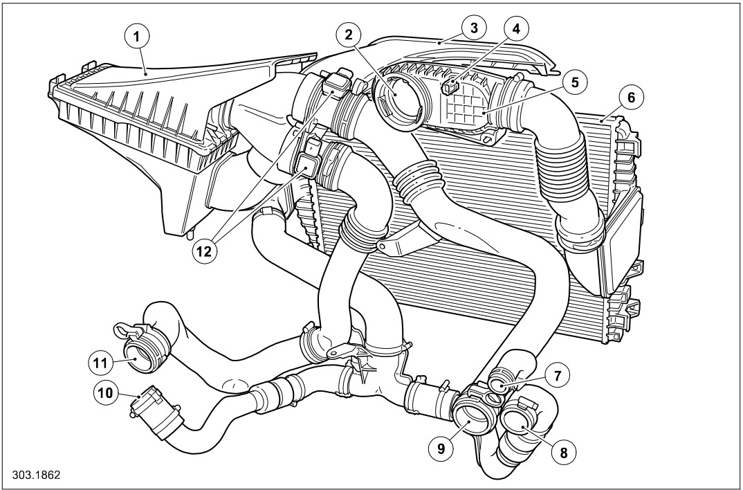

Re: Toca seguir investigando: code P140D
Hola Kirú:
Si, intercambia el conector del sensor de caudal másico A por el B. Es por si lo que está estropeado es el sensor de temperatura IAT en lugar del sensor de caudal másico MAF. Ambos sensores están juntos y están ubicados justo a la salida de la tapa del filtro de aire (hay 2 tubos uno va al turbo 1 y el otro al turbo 2) y justo a en los 2 tubos de plástico duro que van atornillados (uno encima del otro) a la tapa del filtro del aire y por el otro lado conectan los dos conductos que van a los turbos, que para quitarlos hay que usar un alicate de esos que incluyen un cable acerado para abrir la brida y retranquearla (al menos es lo que uso yo cuando limpio los sensores de caudal másico.
El conector que va al MAF de arriba, el que se ve al abrir el capot, está sujeto con una grapa a la oreja que sobresale de la tapa del filtro de aire. Yo creo que si sueltas esa grapa, es posible intercambiar los cables. Ambos senores son iguales, pero solo de uno se usa el IAT, por tanto, si lo que no funcionase fuese el sesnor IAT en lugar del sensor MAF, intercambiándolos no tendrías que hacer nada más. Afortunadamente tienes la sonda para medir y poder verificarlo.
Te pongo una foto que he sacado del manual del motor. Lo compré cuando existia jagdocs.com, si no lo tienes, enviame en un MP una dirección de correo y te lo paso. No lo puedo colgar en el foro porque ocupa 7MB. Los sensores MAF+IAT son los del identificador 12. Esos son los que te indico que intercambies entre si.

Bueno, finalmente he pedido las egr...ayer volvió a saltar el error P140D. Así que cambiaré las EGR en cuanto me lleguen. A ver si así se soluciona el problema. Espero recibirlas a finales de semana ó primeros de la semana que viene, espero que para el jueves, viernes de la próxima semana, tener realizado el cambio.
Javier, no puedo realizar el intercambio en las conexiones de los caudalímetros, ya que el conector del caudalímetro superior no llega al caudalímetro inferior.
También, durante el fin de semana, limpiaré con un limpiacontactos los caudalímetros de aire...por si acaso.
Hola kirú:
Cuando sustituí las EGR del mío, lo hizo Agustín sin soltar el motor (lo hizo por arriba, pero no se detalles porque no estuve presente). Hay que ser cuidadoso con unas juntas metálicas que no se despisten, pues hay que volver a reutilizarlas. Las EGR van precedidas de 2 radiadores para enfriar los gases que recirculan del escape a la admisión y enfriar las cabezas de los pistones, es en esa conexión es donde van las juntas metálicas.
Una vez sustituidas las EGR, debes desconectar la batería por espacio de 5 minutos para inicializar todo el sistema de control del vehículo (o mejor aún, desconecta la batería antes de empezar) y que regenere los valores de siembra del componente de memoria (usa los primeros 50Km).
Siento que no hayas podido intercambiar los conectores de las EGR.
Saludos y suerte.
Saludos y suerte.
