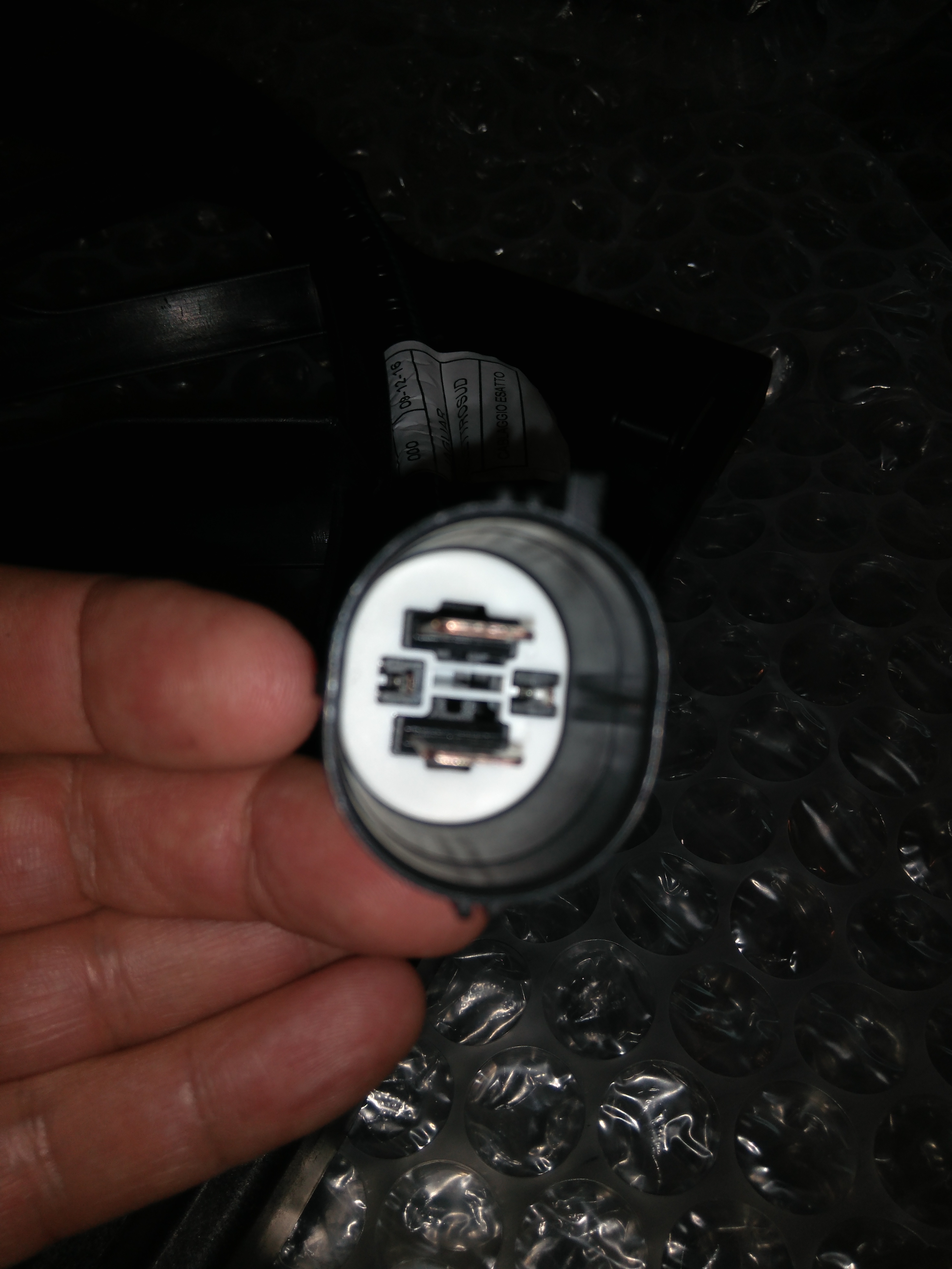

El electro-ventilador es imposible conectarlo mal, tiene un conector gordo con 4 contactos lengüeta en forma de cruz:
- Lengüeta gorda: Negativo de la batería, cable que va conectado al chasis del vehículo (mira que no se hubiese soltado del chasis y no haya negativo)
- Lengüeta gorda: Positivo de la batería para alimentar al motor del electro-ventilador
- Lengüeta fina: Positivo de la batería para alimentar al ordenador que lleva empotrado el electro-ventilador (se pone independiente de la alimentación del electro-ventilador por razones de compatibilidad electromagnética y para gestionar su funcionamiento con la llave de arranque)
- Lengüeta fina: Señal PWM (pulso modulado en ancho) que determina a qué velocidad gira el electro-ventilador de forma progresiva (este no va a saltos y eso los mecánicos, no todos lo entienden). El ancho del pulso que se repite 140 veces por segundo (140Hz) establece el tiempo que las llaves electrónicas (transistores) dejan pasar corriente para alimentar el devanado del estator (la espira que genere campo magnético negativo y que en ese instante de tiempo está enfrentada al polo positivo del imán permanente del rotor, cuya posición conoce en base a los 3 sensores de Efecto Hall)

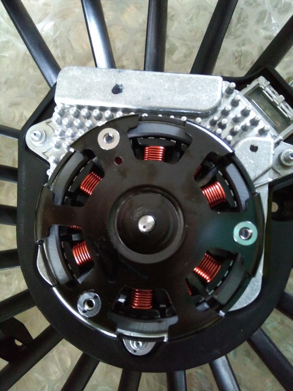

El conector está bastante inaccesible. Te pongo una foto del mio, que la hice cuando sustituí el electroventilador: El ventilador ni tiene escobillas, ni tiene relé, lo que tiene es un ordenador que realiza la conmutación electrónica equivalente a las escobillas.
El nuevo electroventilador tiene la caja para alojarlo mucho mas grande (yo lo compré en Jaguar 500€) y el radiador también lo compré en Jaguar 300€ (ellos saben que piezas podemos comprar fuera de Jaguar y me costó 15€ menos que el valor que tenía en oscaro.es). El nuevo electroventilador tiene 12 polos, es decir 4 parejas de 3 espiras en estrella, que son las que inteligentemente va alimentando el ordenador emportado en la parte trasera, acorde a la posición del rótor. La conexión del electroventilador con el ordenador/conmutador es interna, no está accesible. Como puedes ver por la foto el motor eléctrico del nuevo es un motorazo. Efectivaente los imanes permanentes se fabrican por sinterización de derivados de tierras raras (nodimio y similares) y la mezcla es lo que consiguieron entre 2008 y 2009, por eso los anteriores se van desmagnetizando. Pero con todo, lo que importa es el ciclo de trabajo (ancho del pulso) que oscila del 7% al 95%, el problema es que monitorizando esta variable con la sonda software, el UCU PCM slavo que funcione el compresor de aire acondicionado, dificilmente pasa del 20%, y asi no gira suficiente para generar caudal de aire que se lleve el calor.
Yo este año le sustituí la electroválvula doble yel compresor de aire acondicionado y se estabilizó definitivamente la temperatura. Siempre arranco el ETM para ver la temperatura real a la que funciona el motor. Normalmente va a 85ºC y subiendo un puerto puede llegar a 95ºC, en ese momento gira a toda pastilla el lectroventilador y le obliga a bajar a 88ºC. Esa es mi experiencia.

El ventilador es imposible diagnosticarlo, porque no tiene ningún tipo de realimentación. Es cierto que aunque vayas circulando a alta velocidad el ventilador tiene que girar, porque aquí es donde se nota la mano de PSA en el diseño del motor, esa obsesión porque no para ni una sola brizna de aire si no es por donde tiene que ser y de forma controlada, de hecho la estructura a la que se fija el electroventilador es totaemnte estanca con el radiador, el aire necesariamente tiene que pasar por el hueco del ventilador.
Hay algo que asumo que realizas con cierta periodicidad, que es quitar la tapa de plástico cubreradiadores y le das con una lanza de agua y jabón para quitar la porquería y la hojarasca que se acumula entre los 3 radiadores (condensadora, intercooler y radiador de agua).
El fluido de la dirección es Dexron III, descarga el manual de especificaciones de vehículos Jaguar y ahí tienes la referencia e todos los fluidos, pares de apriete y demás. Lo he puesto aqui para su descarga:
http://www.forojaguar.com/foro/download ... 12c4bb6c35

Ojala sea ese conector de la imagen, que este suelto o en mal estado. O algun sensor. Casi mil euros quedarian en la cartera
Si a muerto el electroventilador creo que si o si me tocara ir a la jaguar a coger el disgusto. El radiador tuve suerte y lo encontre en Oscaro en 160 €. Y no los 400 a 500 que pedia jaguar y tiendas de repuestos de por aqui.
Pfff como jode tener que desmontar por cuarta vez en busca del fallo y encima por circustancias tener que ir de un taller a otro, una putada, no lo recomiendo a nadie... por esto decia en un principio de como podria pedir explicaciones a los talleres que han tocado todo esto en 1.000 km,
a 33 € mas iva /h +/- de mano de obra va un pico.... mas las piezas originales jaguar (excepto la bomba que es de tienda de repuestos aunque despues el mecanico la cobra x 3 veces el precio de oscaro o autodoc), pero bueno asi a sido siempre y cada uno tiene su negocio.

Con respecto al ventilador creo que este ya estaba muerto cuando entro al primer taller a cambiar el radiador . Este mecanico cargo el Aire Acondic sin preguntar al ver que salia caliente, pero el aire funcionaba en movimiento ya que yo lo provaba a veces junto con la calefaccion que esta si que no iba. Tambien dias antes recuerdo que faltaba mucho mas liquido de lo normal (por eso lo lleve antes de empezar el calor) Lo unico que podria decirle que los 80 € de la carga me lo de en mano de obra en hacer otra cosa al coche. Aunque si lo hubiera probado bien, hubiera dado con el fallo.

Muy buenas, comentar que hace unas semanas se soluciono la averia con el cambio del electroventilador (funcionaba a veces y por esto rompia las piezas sin saber porque, y no funcionaba el a.ac. si no habia movimiento del vehiculo. Tonto yo por no darme cuenta antes).
