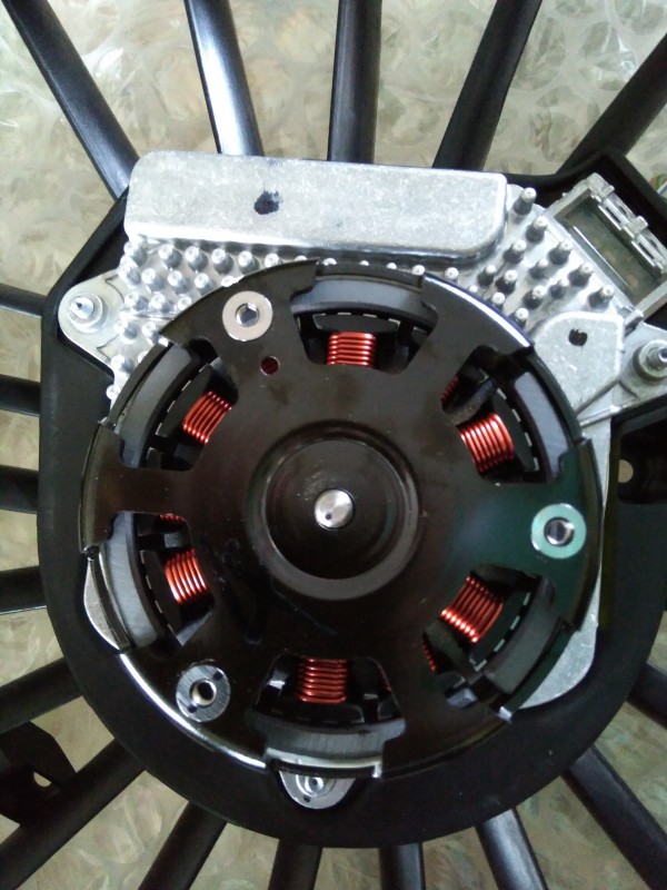

El conector está bastante inaccesible. Te pongo una foto del mio, que la hice cuando sustituí el electroventilador:
El ventilador ni tiene escobillas, ni tiene relé, lo que tiene es un ordenador que realiza la conmutación electrónica equivalente a las escobillas.
El nuevo electroventilador tiene la caja para alojarlo mucho mas grande (yo lo compré en Jaguar 500€) y el radiador también lo compré en Jaguar 300€ (ellos saben que piezas podemos comprar fuera de Jaguar y me costó 15€ menos que el valor que tenía en oscaro.es).
El nuevo electroventilador tiene 12 polos, es decir 4 parejas de 3 espiras en estrella, que son las que inteligentemente va alimentando el ordenador emportado en la parte trasera, acorde a la posición del rótor. La conexión del electroventilador con el ordenador/conmutador es interna, no está accesible. Como puedes ver por la foto el motor eléctrico del nuevo es un motorazo. Efectivaente los imanes permanentes se fabrican por sinterización de derivados de tierras raras (nodimio y similares) y la mezcla es lo que consiguieron entre 2008 y 2009, por eso los anteriores se van desmagnetizando. Pero con todo, lo que importa es el ciclo de trabajo (ancho del pulso) que oscila del 7% al 95%, el problema es que monitorizando esta variable con la sonda software, el UCU PCM slavo que funcione el compresor de aire acondicionado, dificilmente pasa del 20%, y asi no gira suficiente para generar caudal de aire que se lleve el calor.
