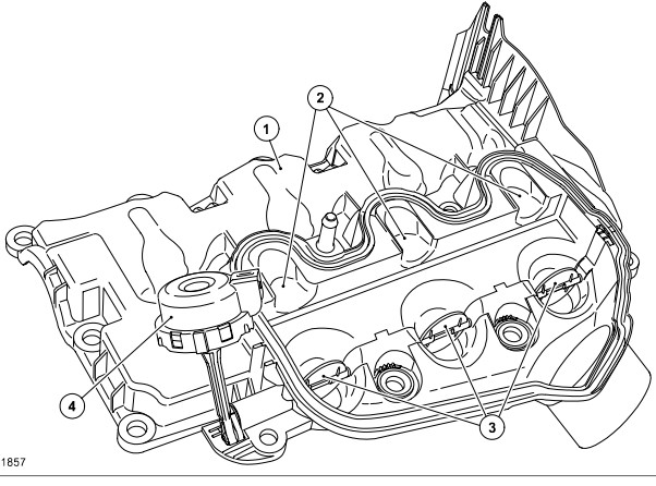

Tengo pendiente el fallo P2008, éste me está costando...ya que por más que busco la solenoide de la válvula de vacío del sistema de admisión...no soy capaz de dar ccon ella...creo que para dar con ella hay que subir el coche al elevador...ya que por arriba, no la veo y he desmontado el torpedo y todo. ( El plástico que está abajo del parabrisas delantero...para desmontarlo hay wue quitar los limpias ), pero nada...he visto el sensor del filtro de particulas.... al levantar el capot, a la derecha, mirando desde el asiento del conductor, junto al faro derecho..., los sensores de presión, temperatura, etc...así como los caudalímetros del aire...las ergs...pero la dichosa válvula no tengo narices a ubicarla...¿ Alguien que me pueda orientar ?, ya que por más que miro el manual de taller y el manual eléctrico, no soy capaz de verla...salvo que haya que subir el coche a un elevador o desmontar alguna rueda...
Re: Desgaste pastillas de freno
Publicado: 05 Sep 2019 07:26
por jalvarez
Hola kirú:
Yo creo que es la válvula que se conecta con un tubo de vacio a la tapa del filtro de aire (justo detrás del filtro) y que es la que que cierra las mariposas de entrada de aire a los cilindros cuando frenas. La válvula la gestiona el ECU PCM (apertura y cierre) pero quien tira de la membrana es el vacio de admisión.
Del segundo gráfico, es el componente 4. De estas válvulas hay 2, una para cada banco de cilindros.
Publicado: 05 Sep 2019 11:53
por kirú
Gracias Javier!, las válvulas las había visto no así la solenoide...la cual acabo de encontrarla...de la forma más sencilla, siguiendo las tuberías de vacio de ambas válvulas hacia el motor y...Premio!!!! La solenoide está justo detrás del depósito de refrigerante...entre el el depósito y el motor, por la parte de abajo...lo he desconectado y vuelto a conectar...por si suena la flauta...aún no me ha dado tiempo a más..., luego le daré unos pequeños golpes, también por si hay suerte...este fin de semana me pondré con ello a ver si averiguo algo...en principio el cableado parece estar bien...quizás toque desmontar la solenoide y limpiar...ya he visto algún que otro tutorial en youtube de cómo realizarlo y es sencillo...a ver si me da tiempo este finde, seguiré informando...

1 - Sin desmontar la solenoide, arrancar el coche y comprobar que llega vacío del motor a la entrada de la solenoide: OK.
2 - Comprobar salida de vacío de la solenoide hacia las ERG: NOK. en esta línea no hay vacío.
3 - Comprobar tensión en el conector: OK aunque me mide 9,17 V y no 12 V. La doy por buena, ya que en YOUTUBE he visto probar las solenoides con una pila de 9 V y funcionaban. ( Lo mismo no he medido bien del todo ).
4 - Desmontar la solenoide del coche.
5 - Medir resistencia y continuidad en los bornes del conector de la solenoide: OK ( 19,2 Ohmios y sí tiene continuidad )
6- Dar tensión de 12 V a la solenoide y comprobar que la solenoide actúa ( se oye el tac-tac-tac-tac, muy bajo, pero se escucha ): OK.
7- Conectar tubitos en la conexión de aire proveniente del filtro del aire + conexión de entrada de vacío + conexión de salida de vacío
8- Con tensión dada a la solenoide, soplando por la entrada de vacío, debería salir aire por la salida de vacío: OK. El problema viene cuando se quita tensión a la solenoide, debería de cerrar y no dejar pasar aire ( Esto lo he visto en un vídeo en Youtube ), sin embargo, SÍ PASA AIRE.
9- Lo comentado en el paso 8 se repite soplando por la entrada de aire del filtro de aire, sale por la entrada de vacío del motor y por la salida de vacío hacia las ERGS...tanto con tensión de 12 V, como sin tensión.
Conclusión:
- Eléctricamente, la solenoide está correcta, pero mecánicamente no...tiene todos los síntomas de tener rajada la membrada.
- La solución en principio es sencilla: cambiar la solenoide: El precio no es muy excesivo: 30 - 40 € aprox...más o menos y unos 15 - 30 min de mano de obra.
Voy a proceder a pedir la solenoide y cuando me llegue y la monte, os diré si se resetea el fallo P2008.

Bueno...pues después de mucho buscar la solenoide, encontré la referencia de Jaguar en una web del reino unido, ya que en catálogo de jaguar no aparecía...incluso contacté con britcar y nada, que me deban la referencia de la ERG, para un V8...que era la que les aparecía. Buncando por pierburg / 7.00514.00, sólo me aparece una solenoide de ALIEXPRESS china...por 35,00 €...Hoy encontré la referencia de jaguar, no vende sólo la solenoide, viene con los tubitos del aire, la referencia es: XR853345 y el precio toral, puesto en españa: 74 £. Me he puesto en contacto con el servicio oficial de jaguar en badajoz, les he dado la referencia y VIN de mi coche, el precio: 64 € + IVA., sale algo más barato que la del reino unido y la tengo aquí el jueves/viernes. La montaré el fin de semana ( 15 / 20 min se tarda ) y ya comentaré si se solucionó el fallo permanente P2008. Soy bastante optimista...ya que después dexmucho indagar y volver a realizar prueba: medir continuidas entre el fusible 37 y el pin 1 del conector...etc...todo estaba bien y he visto que otros han tenido el mismo problema, han cambiado esta pieza, junro con los tubos y se les solucionó el problema.
Publicado: 11 Sep 2019 14:45
por kirú
Buenas, creo saber cuál es el problema, estoy casi seguro al 100 %...el conector hembra del mazo de cables no se corresponde con el macho de la solenoide...he podio comprobar que la solenoide correcta para el conector que tengo no es pierburg / 7.00514.00, sino pierbur / 7.001211.00...el problema viene del cambio del motor: el motor es del 2004, y se corresponde con la solenoide que trae...pero por contra, el mazo del cableado eléctrico se corresponde con la versión posterior, casi me vuelvo loco buscando la solenoide del 2004...similar a la que tengo montada, me hubiese gastado el dinero y no se hubiera solucionado el error., Por ebay, he comprado el kit original por 54 €. ( en la jaguar me piden 80 € ), me han enviado foto del conector macho de la solenoide y...premio...es igual al que hay en el distribuidor de aire, justo encima de la solenoide...he probado a conectar la hembra y encaja a la perfección. En las fotos anteriores se puede ver el conector de la solenoide que tengo instalada...ahora adjunto el conector de la solenoide que he pedido y donde la he probado...comprobando que es perfecta. Por ello creo que es aquí donde está el origen del fallo P2008. Toca esperar 5-7 días...para ver si se soluciona el problema.

En tu anterior intervención, cuando indicabas que no localizabas la referencia, la busqué en el JEPC local:
S-Type --> ENGINE --> INLET AND EXHAUST MANIFOLDS --> INLET MANIFOLD-DIESEL --> 4 Hose: devuelve 2 versiones:
a) Una para números de serie anteriores a N52047 (versión X204, anterior a Model Year 2006): XR851445
b) Una para números de serie posteriores a N52047 (versión X206, Model Yaear 2006): XR853345
Buscando ambas referencias en el JEPC on-line de SNGBARRAT:
a) Para XR851445 devuelve que esta referencia ha sido actualizada, pero soprendentemente no indica por cual.
b) Para XR853345 devuelve que está vigente: https://www.sngbarratt.com/uk/#!/Englis ... 15753362d6
Si realizas la búsqueda directamente en el JEPC de SNGBARRATT:
https://www.sngbarratt.com/uk/#!/English/home
Home --> Find Parts --> S-Type and X-Type>S-Type --> ENGINE --> INLET AND EXHAUST MANIFOLDS --> Inlet manifold-diesel: Devuelve igualmente las 2 versiones
https://www.sngbarratt.com/uk/#!/Englis ... OLD-DIESEL
Mirando en el manual eléctrico, no parece que haya diferencia alguna entre el funcionamiento del solenoide en la version X204 (Model Year 2005) y la X206 (model Year 2006), por tanto, una vez tengas el conector apropiado, debería funcionar correctamente. Si tienes que sustituir el conector, respeta la polaridad, fijate en el color de los cables.
Ya falta menos, casi lo tienes. Animo !!

Buenas, esta mañana me llegó el kit con la solenoide y tubos ( REF: XR853345 ), lo he montado y....premio, se ha reseteado el fallo P2008.
Problema solucionado!

Se me olvidó comentar que yo me dí cuenta del fallo porque le metí la máquina...en ningún momento me salto el aviso de avería de motor ni nada similar y tampoco perdía potencia, no noté nada raro salvo las regeneraciones al principio.
Con esto quiero decir que es una buena costumbre meterle la maquina en cada cambio de aceite ó dos cambios de aceite y poder ver el estado del coche....
