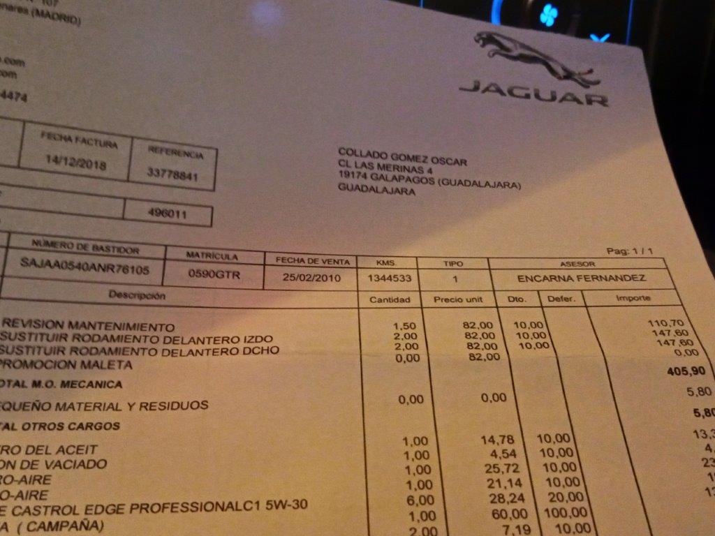

En mi coche tenía ruidos y vibraciones al frenar, como consecuencia de ello en el concesionario me lo miraron en una revisión y dañados los discos de freno delanteros. Me los cambiaron y bien, a los 3 meses volví con los mismos síntomas. desmontaron y me comentaron que había que cambiar los rodamientos me los cambiaron eso lo pague yo, un nuevo juego de discos fue a cargo del concesionario ya que no se percataron de que la causa de que los discos estuvieran tocados había sido el problema en los rodamientos desde entonces perfecto.
OCOLLADO
Mensajes: 320
Registrado: 08 Ago 2008 12:46
Ubicación: guadalajara
Re: cojinete rueda delantera
Adjunto parte de la factura, en mi caso no solo cambiaron los rodamientos un pelín caros, pero claro como tenían que reponerme los discos de freno como cortesía comercial por un mal diagnóstico inicial del problema pues es lo que me toco

Desde luego los precios pasan el orbita de lo normal ..Siempre pienso y lo digo al concesionario paso de lado. Hay talleres que hacen el mismo trabajo pero mucho mas economico. después el material es a peso de oro ......

En el xf creo te cambian todo el buje en el SO. No cambian solo rodamiento. Y creo se va a cerca de 400€ por rueda, porque ademas lleva sensor abs incorporado... creo. Una locura.

Si el Buje está bien, no tienen porque cambiarlo, a mí solo me cambiaron los cojinetes mi XF es del 2010

Responde a mí un taller oficial me ha cambiado solo los cojinetes cómo puedes ver en la factura.
