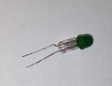

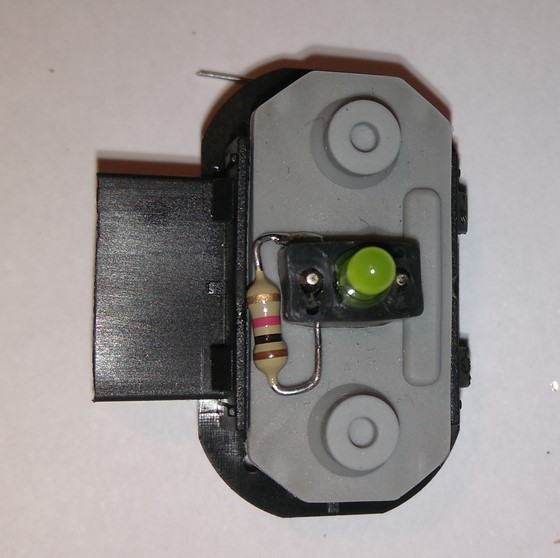

Hoy sustituí las micro-bombillas que tienen interiormente los interruptores elevalunas de las 2 puertas traseras por 2 LED protegidos por una resistencia de 1KOhm en en serie (para limitar la corriente) de mi S-Type.
Sorprendentemente, pensé que eran LED, pero no, son micro-bombillas con una cubierta de goma verde translúcida para darle color. Como fue imposible encontrar dichas micro-bombillas, fui a una tienda de electrónica y compré unos LED verde (el menor tamaño existente), a unos 0,30€ unidad. Como los LED son muy sensibles a la corriente, para alimentarles a 12V sin que se fundan en poco tiempo, compre unas resistencias de la menor potencia y 1000 Ohm (se refieren como 1K) para conectarlas en serie y limitar la corriente que circule por el LED.
Consideraciones que hay que tener en cuenta:
1.- Los LED son polarizados, tienen 2 patas, hay que conectar la positiva al signo + de la batería y la negativa al signo - (la pata negativa es la contigua a un corte en bisel de la cabeza del LED).
2.- Averiguar cuál es el signo más y el signo menos es más pesado que hacer la primera por ensayo/error, corregir si hace falta y obtener criterio para la siguiente.
3.- La resistencia hay que ubicarla en el único lateral libre, en el otro lateral hay un pequeño ribete de la goma del interruptor y no cave (ver la foto).
4.- Hacen falta 2 destornilladores planos de punta fina para desmontar las 4 uñas que cierran el conector, puesto que el LED está en su interior.
5.- Una vez montado el LED hay que ir al coche, conectarlo para probar si luce, dando al contacto.
6.- Para desmontar el panel de la puerta hacen falta unas uñas de plástico con las que tirar del panel hacia afuera y comprar algún perno de plástico, por si casca alguno al desmontarlo.
7.- Hay que comprar un tubo de vaselina para untar los pernos antes de volver a montar el panel, para que la siguiente vez, sea más fácil su extración.

Micro-bombilla original:
Sustitución por LED:
