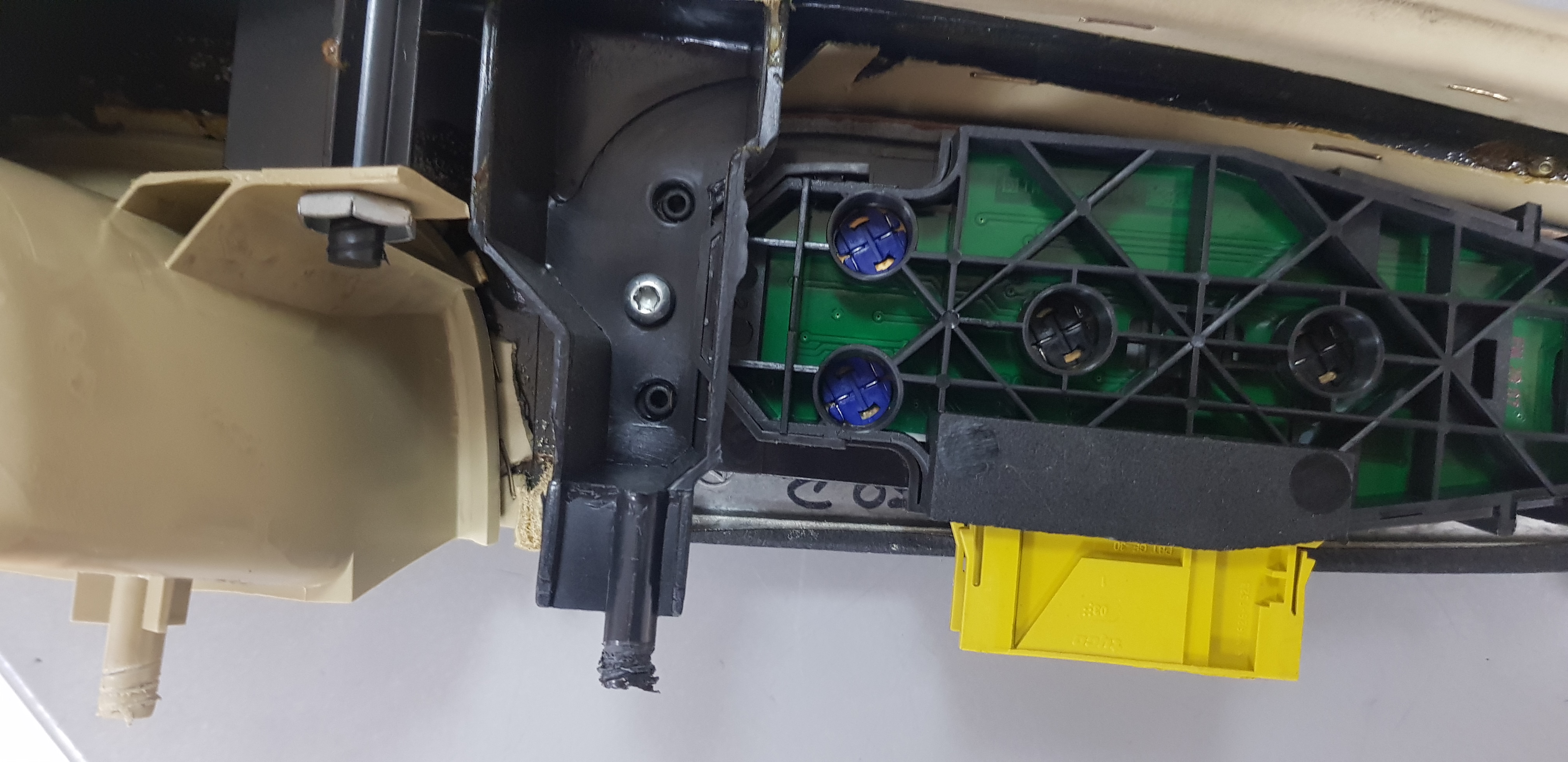

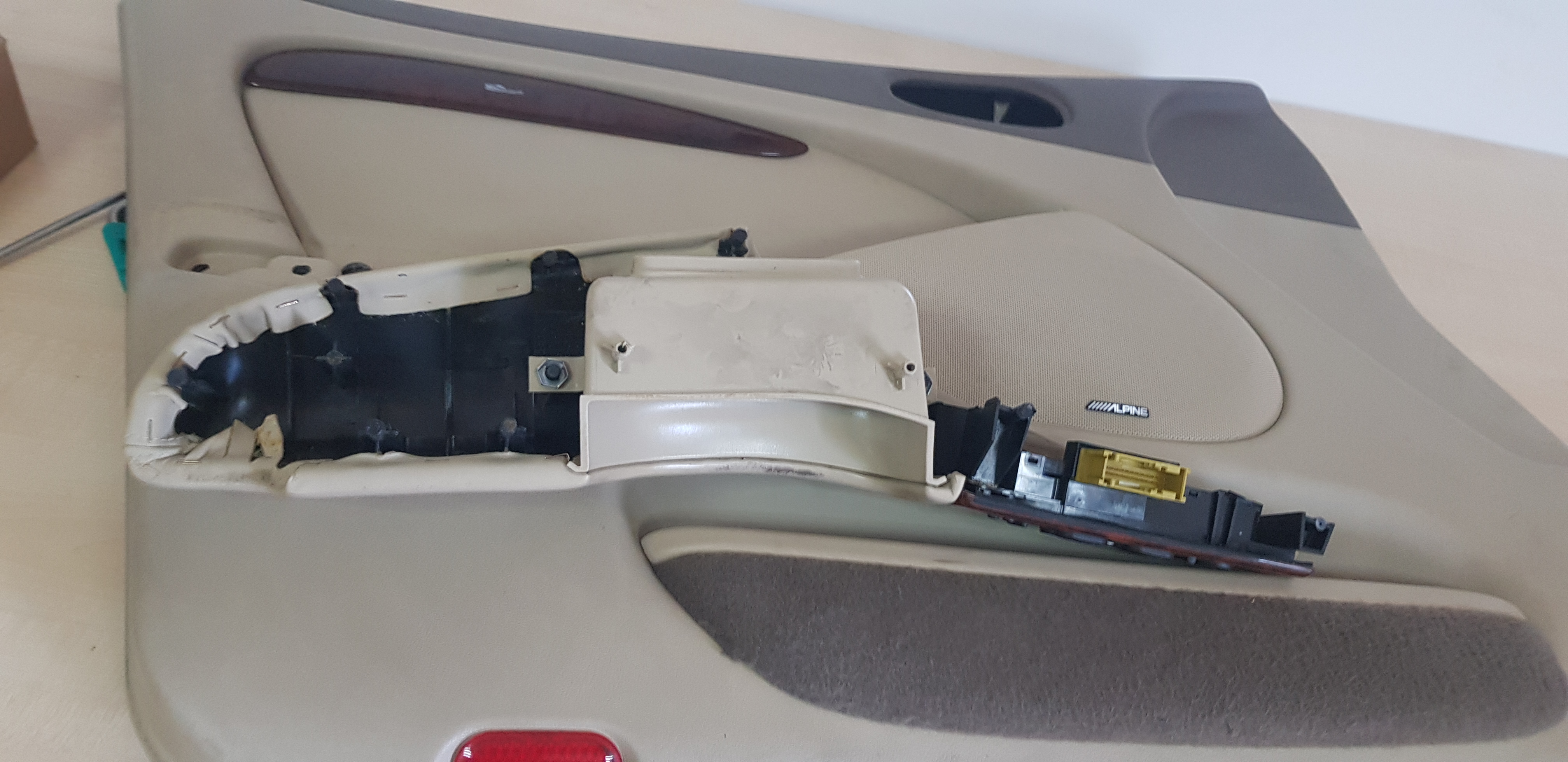

Buenas,
Hoy he desmontado la puerta y la botonera para ver dónde estaba el problema...me lo podría haber ahorrado, ya que hay una lámpara que está fundida.
Para desmontar la botonera, aunque es sencillo es algo tedioso...primero es desmontar el panel de la puerta. Yo he quitado el panel completo y lo he desconectado eléctricamente, como había un conector que no era capaz de quitar del mazo de cables, opté por desatornillar el mazo de cables...con el panel quitado, por detrás hay unas especies de tuercas de chapa que hay que desenroscar para que salga la parte donde está ubicada la botonera...( no se puede quitar el embellecedor sin desmontar la parte donde está ubicada la botonera, ya que internamente está atornillada con dos tornillos.
Las bombillas se desenroscan a media vuelta, pero es necesario un útil para poder extraer la lámpara, como yo no dispongo de ese útil...desmonté la botonera completamente, con sumo cuidado de no romper ninguna pestaña...aquí hay que tener cuidado, porque se puede liar gorda...si no se sabe volver a montar todo...
En principio el problema es que tengo una de las lámparas fundidas, ¿ podríais indicarme dónde comprar estas lámparas ?
Cuando lo vuelva a desmontar para montar la lámpara fundida y/o sustituir todas las lámparas, haré fotos y las colgaré.
Gracias y saludos.

Buenas nuevamente, ya he encontrado la Service Letter de Jaguar: es la S501-06 Memory Buttons Hot To Touch.
Las referencias de las lámparas son:
DESCRIPTION PART NUMBER COMMENTS
Bulb 50ma - Blue base w/ green cover - memory JLM 21553 as per TSB
Isolation Button JLM 21567
Bulb 100ma - Black base w/ green cover - switches J LM 21552 only if faulty
Son sacadas del documento mencionado anteriormente.
Pediré las 4 y las reemplazaré todas.

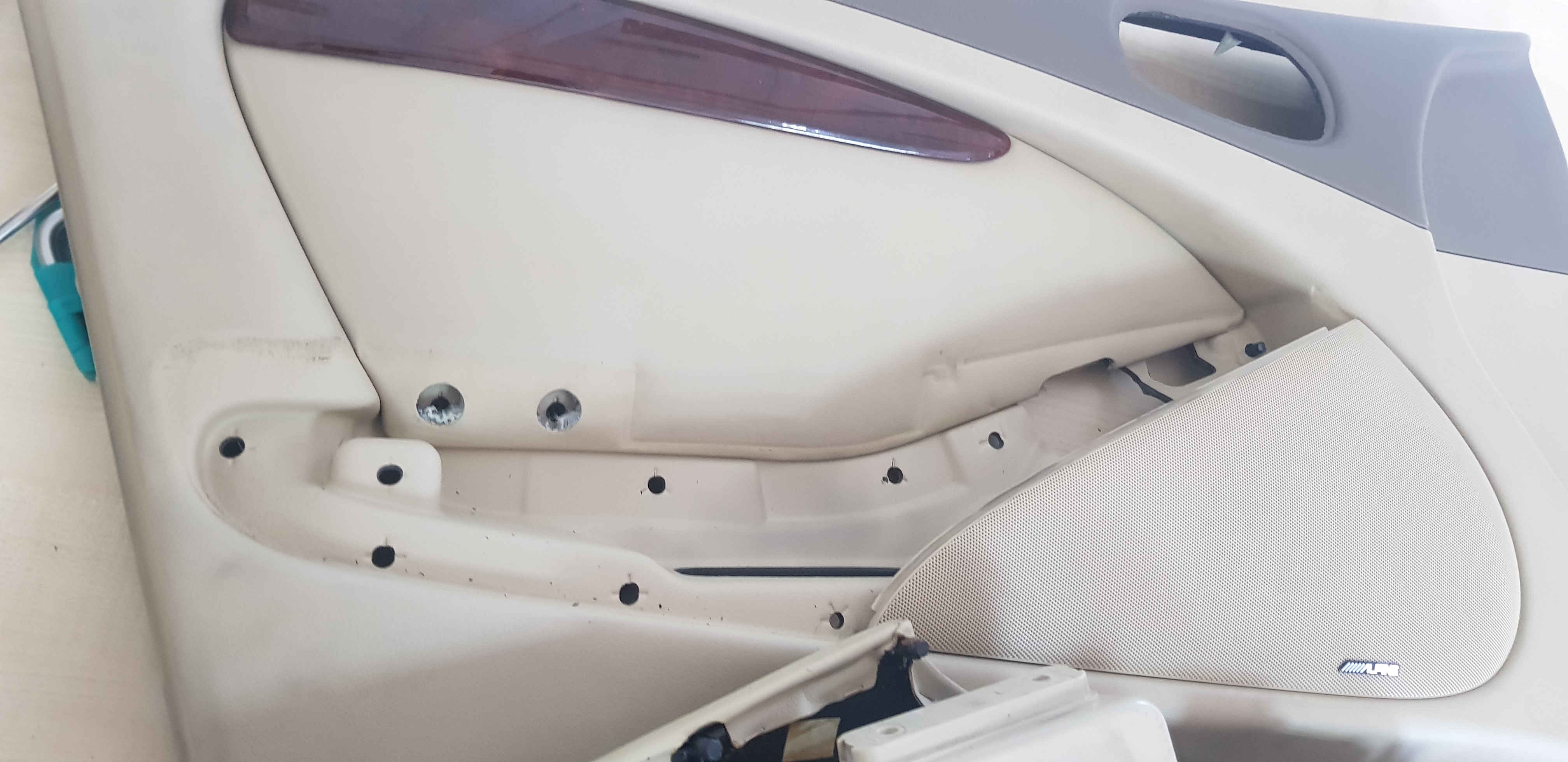

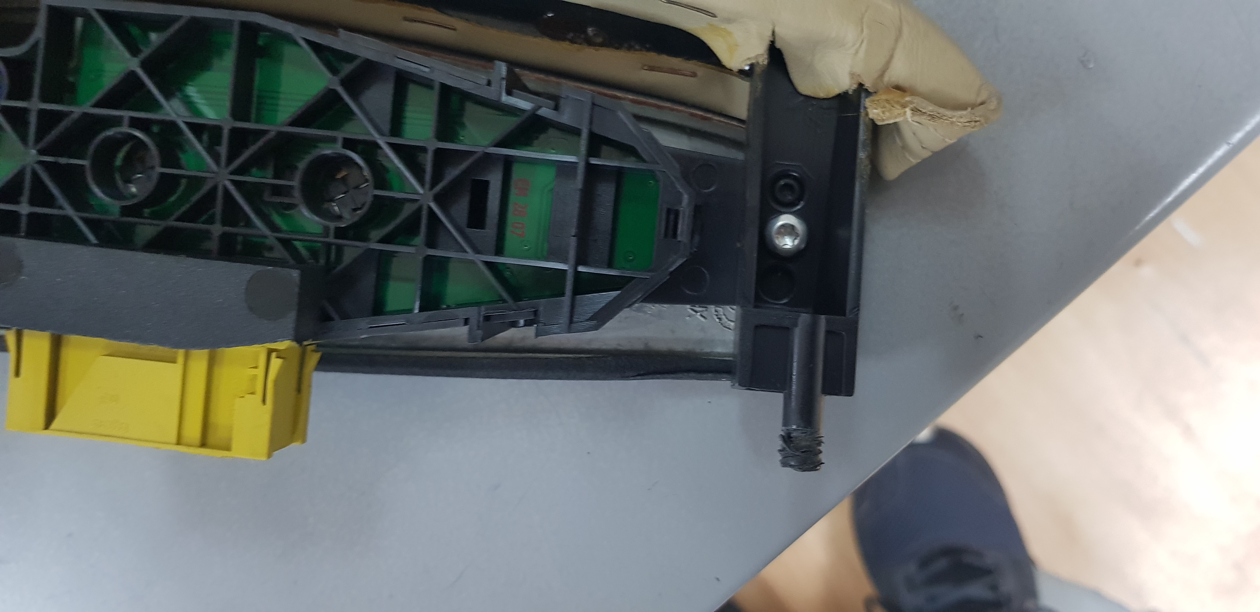

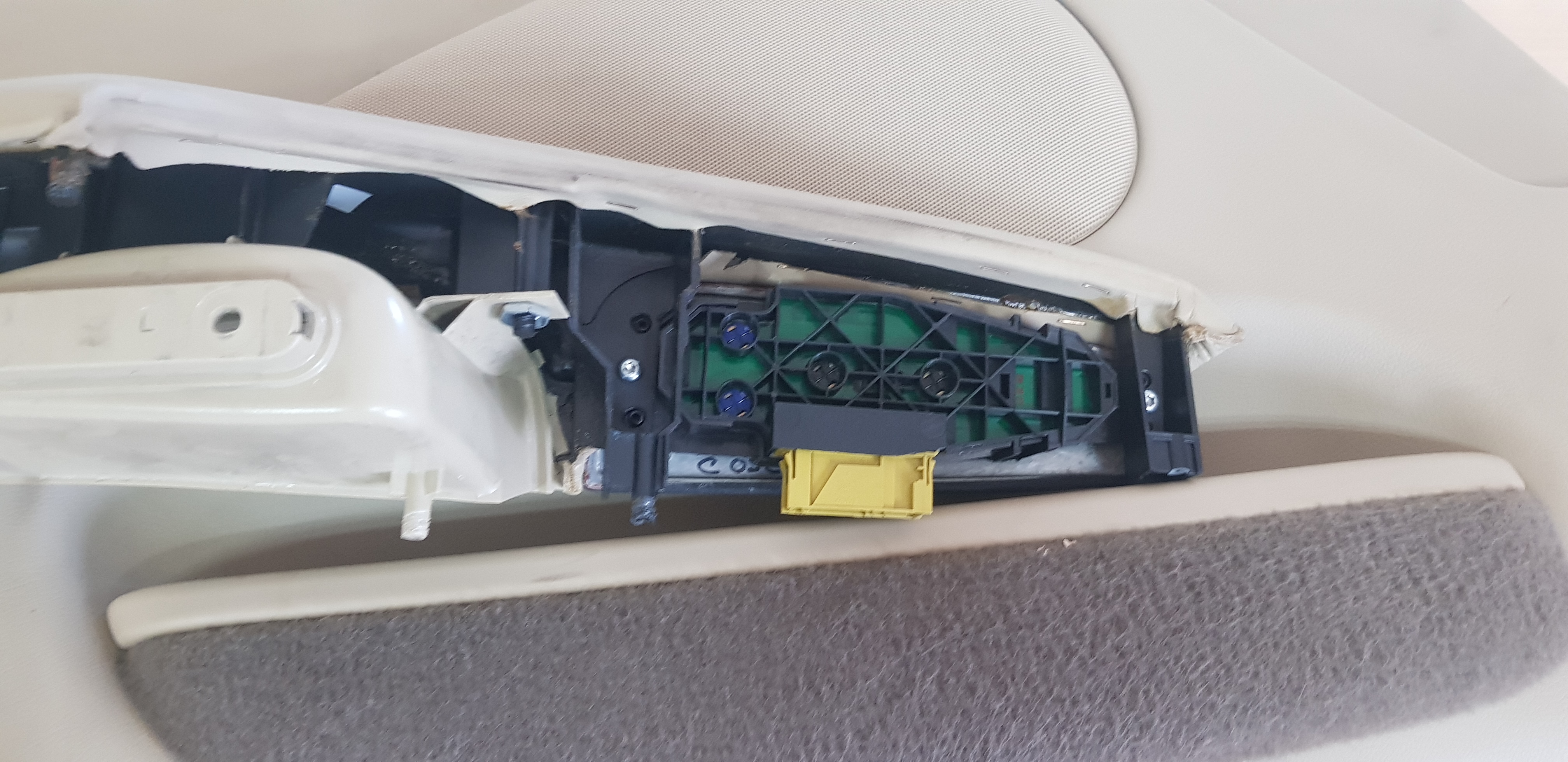

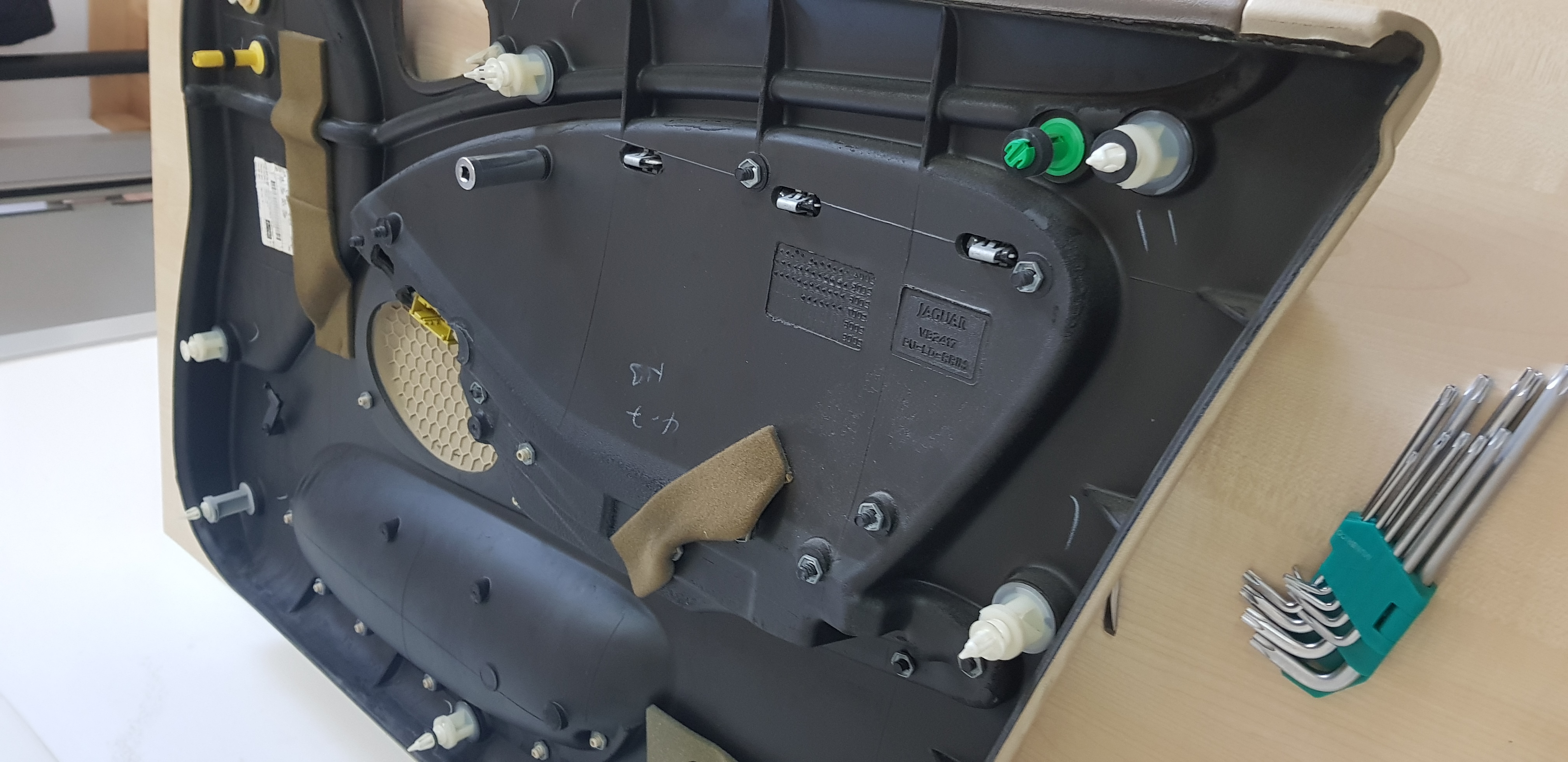

Buenas, pues ya he cambiado las lámparas, os cuento el proceso y posibles problemas que nos podemos encontrar.
1 - Desmontar el panel de la puerta, para ello es necesario desconectar el mazo de cables.
2 - Con el panel desmontado, en la parte trasera hay unas tuercas hexagonales de chapa, las cuales hay que desmontar, aquí podéis tener alguna oculta. Yo he utilizado un vaso de 13 mm.
3 - Se desmonta del panel de la puerta la parte donde está ubicado el mando.
4 - Aquí se puede intentar sacar las lámparas con unas pinzas, alicates con punta fina, etc...yo lo he intentado y he sido incapaz de sacarlas, así que me ha tocado desmontar el mando completo, para ello es necesario una llave tor.
5 - Con el mando desmontado, lo he tenido que abrir, aquí hay que tener mucho cuidado de no romper ninguna pestañita y también hay que tener cuidado con un muelle que puede saltar de la botonera.
6 - Ya con todo desmontado, se quitan las lámparas viejas
7 - Se montan las lámparas nuevas, aquí me ha costado girarlas 90 º para el agarre, creo que como son nuevas, mejor dar con un poco de vaselina en la base para que giren. Yo finalmente las he girado, aunque me ha costado.
8 - Se prueba la botonera sin montar, conectando el cableado en el mando para probar su funcionamiento.
9 - Una vez probado, se monta todo nuevamente y listo.

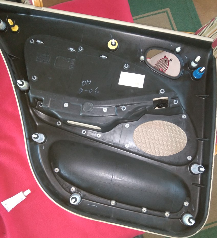

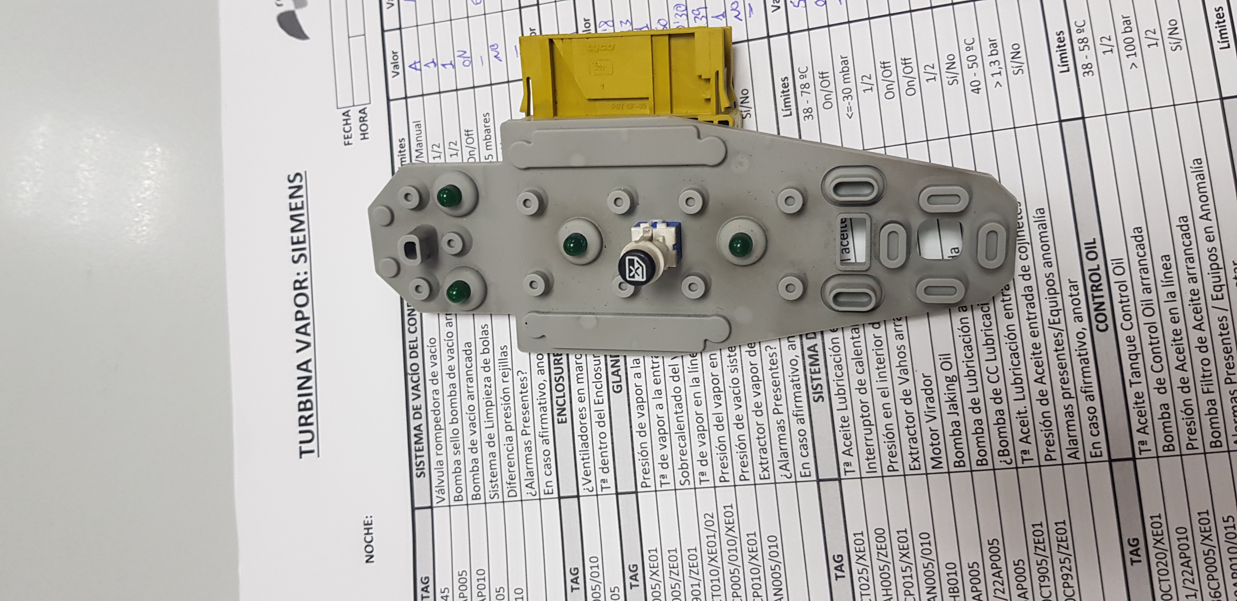

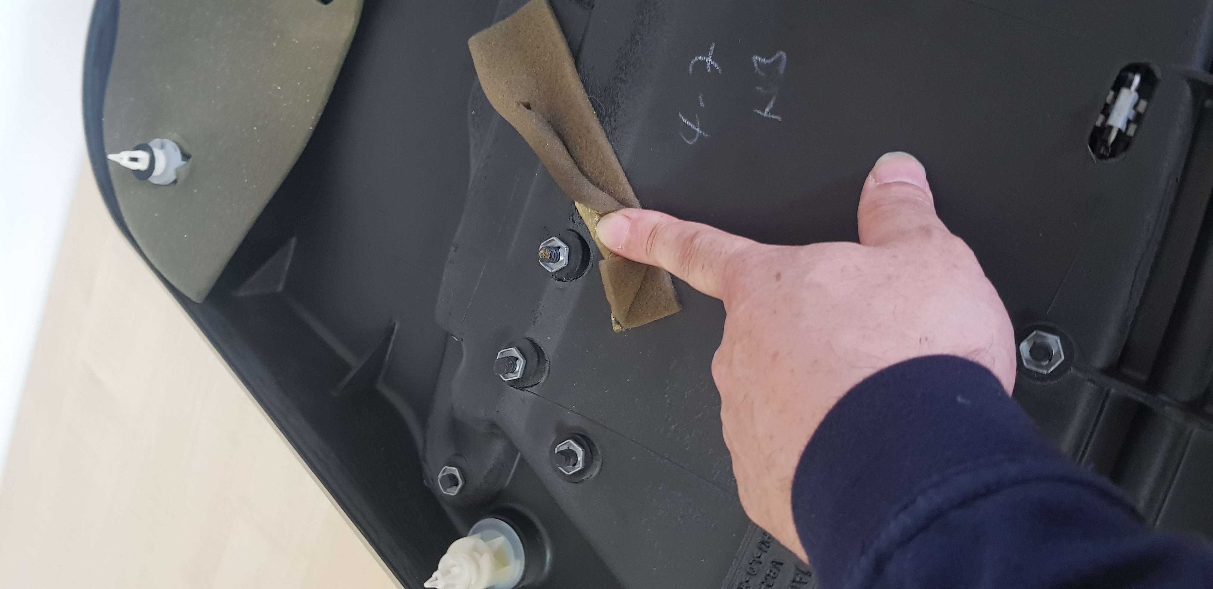

Hoy he sustituido las 2 bombillitas de la botonera del elevalunas de la puerta del conductor.
Gracias a kirú, que fué explorando por delante como desmontar el panel de la puerta y la botonera. Aporto lo siguiente:
1.- Para quitar el panel hay que quitar 2 tornillos que hay en el brazo de la puerta (donde se guardan papeles y monedas).
2.- La pieza que hay detrás de las manillas de apertura y seguro de la puerta, sale tirando. He usado una uña de plástico.
3.- El panel de la puerta sale tirando. He usado una uña de plástico y he hecho palanca.
4.- Hay que tener espárragos de repuesto, porque si están muy secos, alguno casca.
5.- Hay que comprar un tubo de baselina para dar en todos los espárragos, tanto en los de tuerca como en los que entran a presión en la puerta.
6.- Confirmo lo indicado por kirú, las tuercas sobre los espárragos de plástico que fijan el brazo al panel de la puerta, hay que tratarlos con mucha delicadeza.
7.- Compré unos alicates en punta fina (de electrónica) y girando y luego tirando han salido bien las bombillitas.
8.- Aprovechar que se tiene el panel desmontado para proceder a su limpieza a fondo.
9.- Tanto para desmontar el panel como para volver a montarlo, hace falta una caja que quede inmediatamente por debajo de la puerta para apoyar el panel y proceder a la desconexión de los 2 conectores de cables.
10.- Una vez repuesto todo, antes de montar el panel probar las luces y dar baselina en los espárragos de plástico que fijan el panel a la puerta. Entra muy suave.
Saludos y lo dicho, agradecer a kirú y a Rota su ayuda

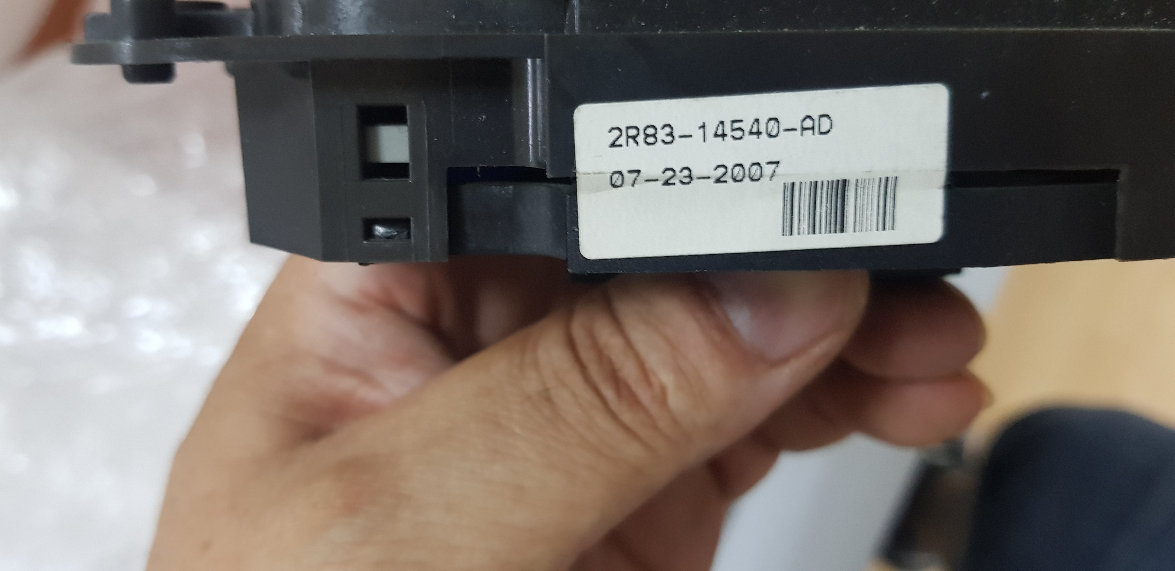

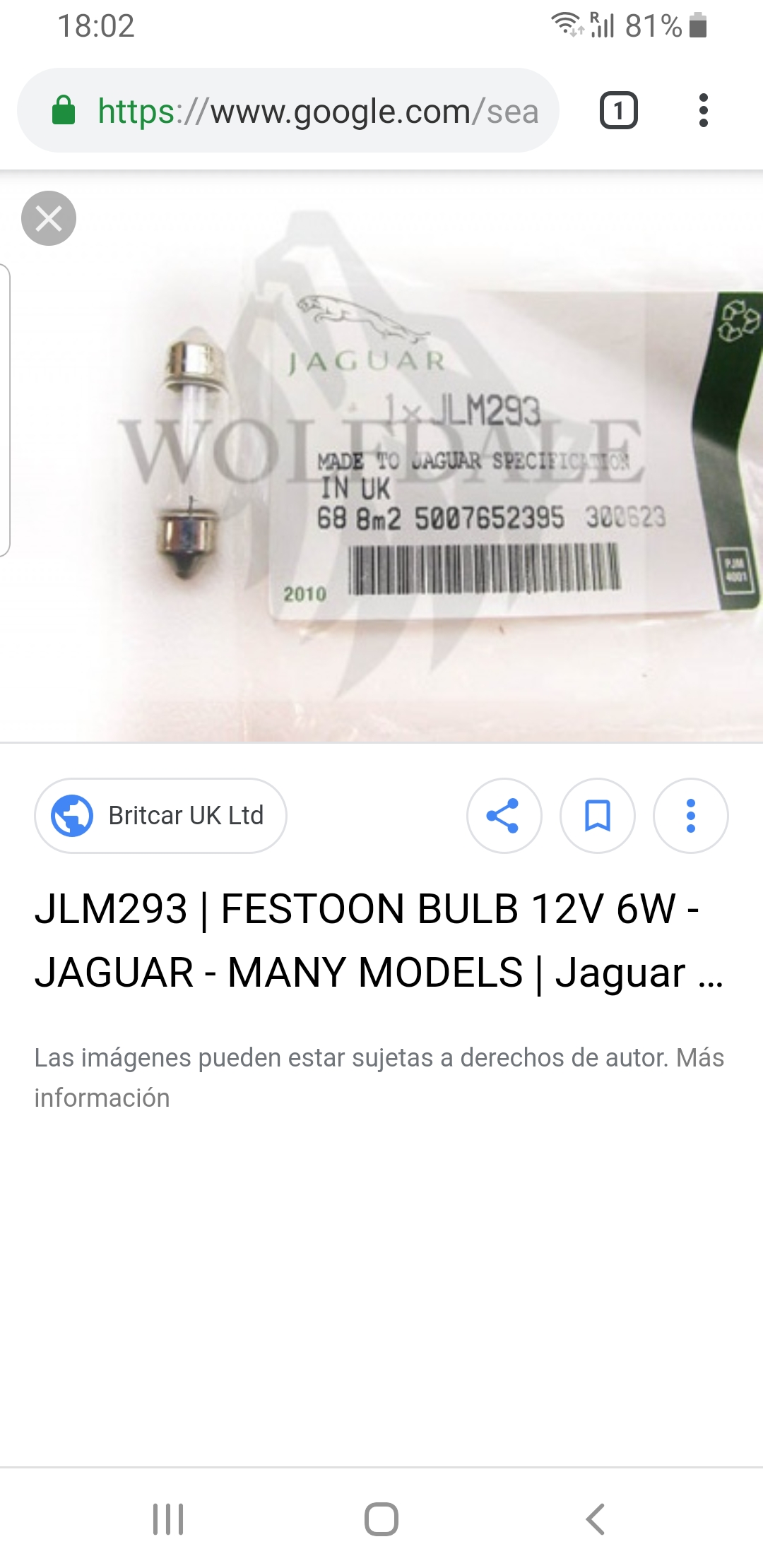

Hoy desmonté la botonera de la puerta delantera del acompañante para sustituir la bombillita de la botonera de subir y bajar el vidrio de la ventanilla, que tampoco luce y !oh sopresa!, no es la misma que la de la botonera del conductor.
Mi S-Type es Model Year 2006 ¿Alguien sabe cual puede ser la referencia?, no he sido capaz de localizarla ni en el JEPC ni en SNGBARRATT.
Gracias anticipadas.

buenas javier...encontrar la referencia de ese tipo de lámparas...es alfo complicado...lo más sencillo, hablar con la casa. No creo que la vendan suelta en otro sitio salvo en la casa...la botonera completa sí...pero sólo la lámpara, no creo. otra forma es buscar lámparas de 12 V / 50 miliamperios para jaguar y comparar fotos...Pero como digo, en este caso lo más rápido es la casa. Ya que no es un repuesto común.
kirú
Mensajes: 356
Registrado: 21 Oct 2012 15:11
Re: BOTONERA ELEVALUNAS DELANTERO SE CALIENTA
Mensaje sin leer por kirú »
Acabo de realizar una busqueda rapida y he encontrado ésta: JLM 293...pero no sé si es ésta o no...la referencia es de britcar. Una cosa es segura, la referencia de todas las lámparas del coche empiezan por JLM y seguida de un código numérico.
Ahora estoy fuera, pero cuando llegue a españa les envío un correo a ver qué me contestan. Yo he comprado en britcar y todo perfecto.

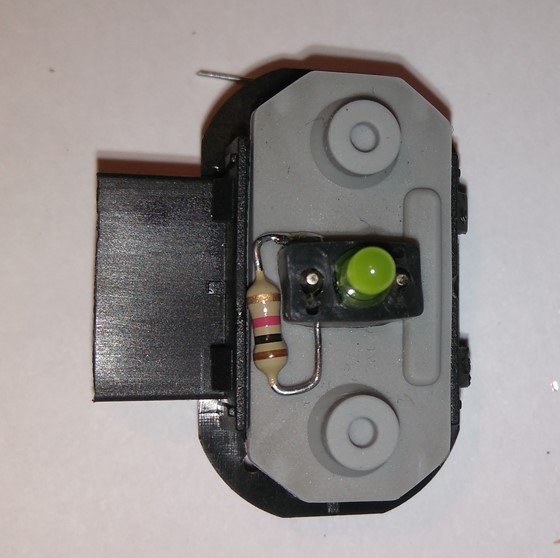

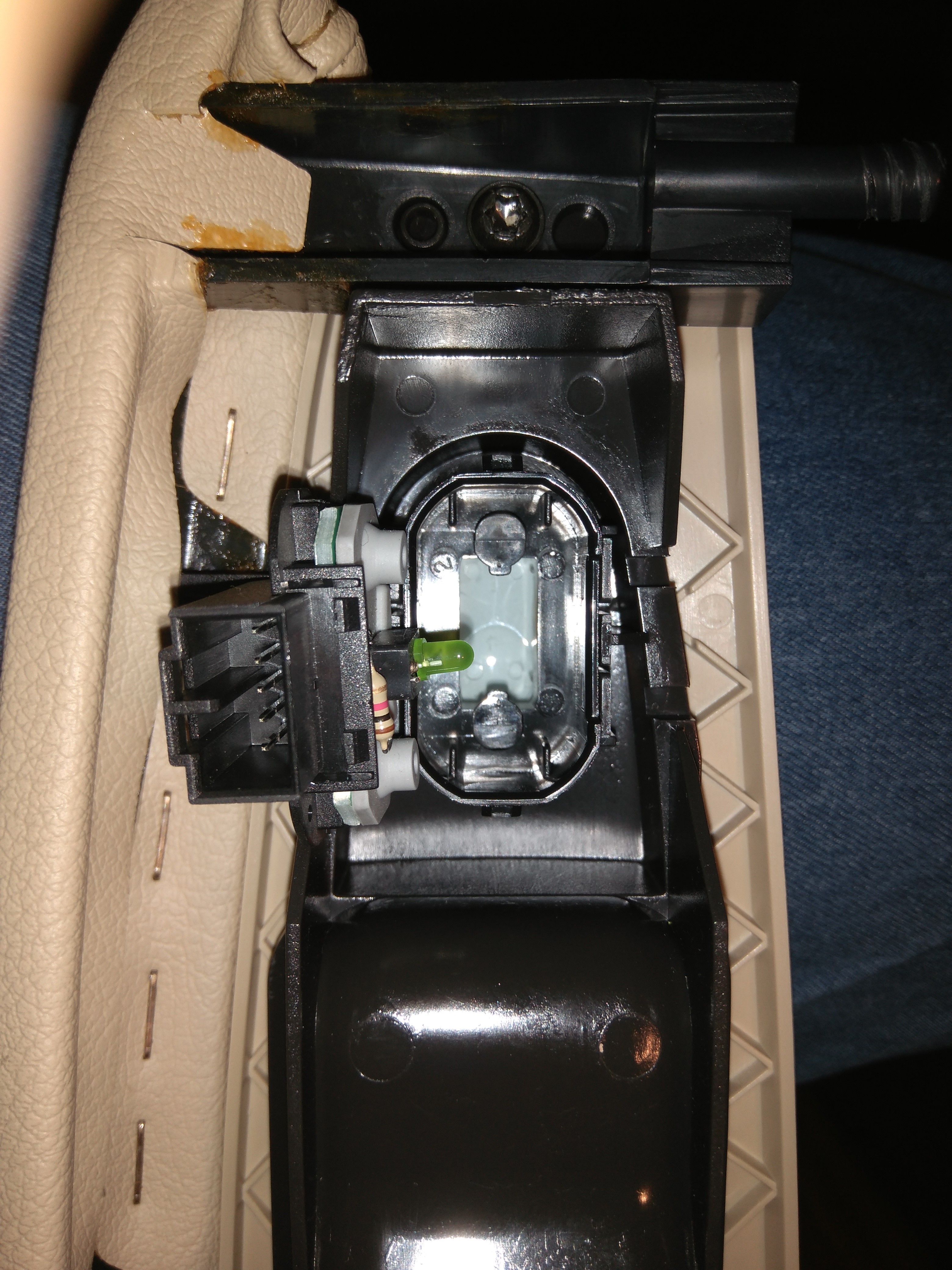

Hola, tambien yo me lleve la sorpresa de ver un led en el interruptor del acompañante en vez de bombillas, hay unos post interesantes sobre ello en los foros ingleses, a ver si los busco y los cito., la opcion que en mi opinion es menos liosa y economica es comprar uno usado y usar su parte interna, es la opcion que tome yo.

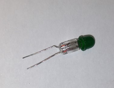

Hoy sustituí las micro-bombillas que tienen interiormente los interruptores elevalunas de las 2 puertas traseras por 2 LED protegidos por una resistencia de 1KOhm en en serie (para limitar la corriente) de mi S-Type.
Sorprendentemente, pensé que eran LED, pero no, son micro-bombillas con una cubierta de goma verde translúcida para darle color. Como fue imposible encontrar dichas micro-bombillas, fui a una tienda de electrónica y compré unos LED verde (el menor tamaño existente), a unos 0,30€ unidad. Como los LED son muy sensibles a la corriente, para alimentarles a 12V sin que se fundan en poco tiempo, compre unas resistencias de la menor potencia y 1000 Ohm (se refieren como 1K) para conectarlas en serie y limitar la corriente que circule por el LED.
Consideraciones que hay que tener en cuenta:
1.- Los LED son polarizados, tienen 2 patas, hay que conectar la positiva al signo + de la batería y la negativa al signo - (la pata negativa es la contigua a un corte en bisel de la cabeza del LED).
2.- Averiguar cuál es el signo más y el signo menos es más pesado que hacer la primera por ensayo/error, corregir si hace falta y obtener criterio para la siguiente.
3.- La resistencia hay que ubicarla en el único lateral libre, en el otro lateral hay un pequeño ribete de la goma del interruptor y no cave (ver la foto).
4.- Hacen falta 2 destornilladores planos de punta fina para desmontar las 4 uñas que cierran el conector, puesto que el LED está en su interior.
5.- Una vez montado el LED hay que ir al coche, conectarlo para probar si luce, dando al contacto.
6.- Para desmontar el panel de la puerta hacen falta unas uñas de plástico con las que tirar del panel hacia afuera y comprar algún perno de plástico, por si casca alguno al desmontarlo.
7.- Hay que comprar un tubo de vaselina para untar los pernos antes de volver a montar el panel, para que la siguiente vez, sea más fácil su extración.
Aproveché que tenía desmontados los 2 paneles de las puertas traseras para limpiarlos. Usé KH7 y un cepillo suave.
Micro-bombilla original:
Sustitución por LED:
Soporte Interruptor:
Panel puerta trasera S-Type:
