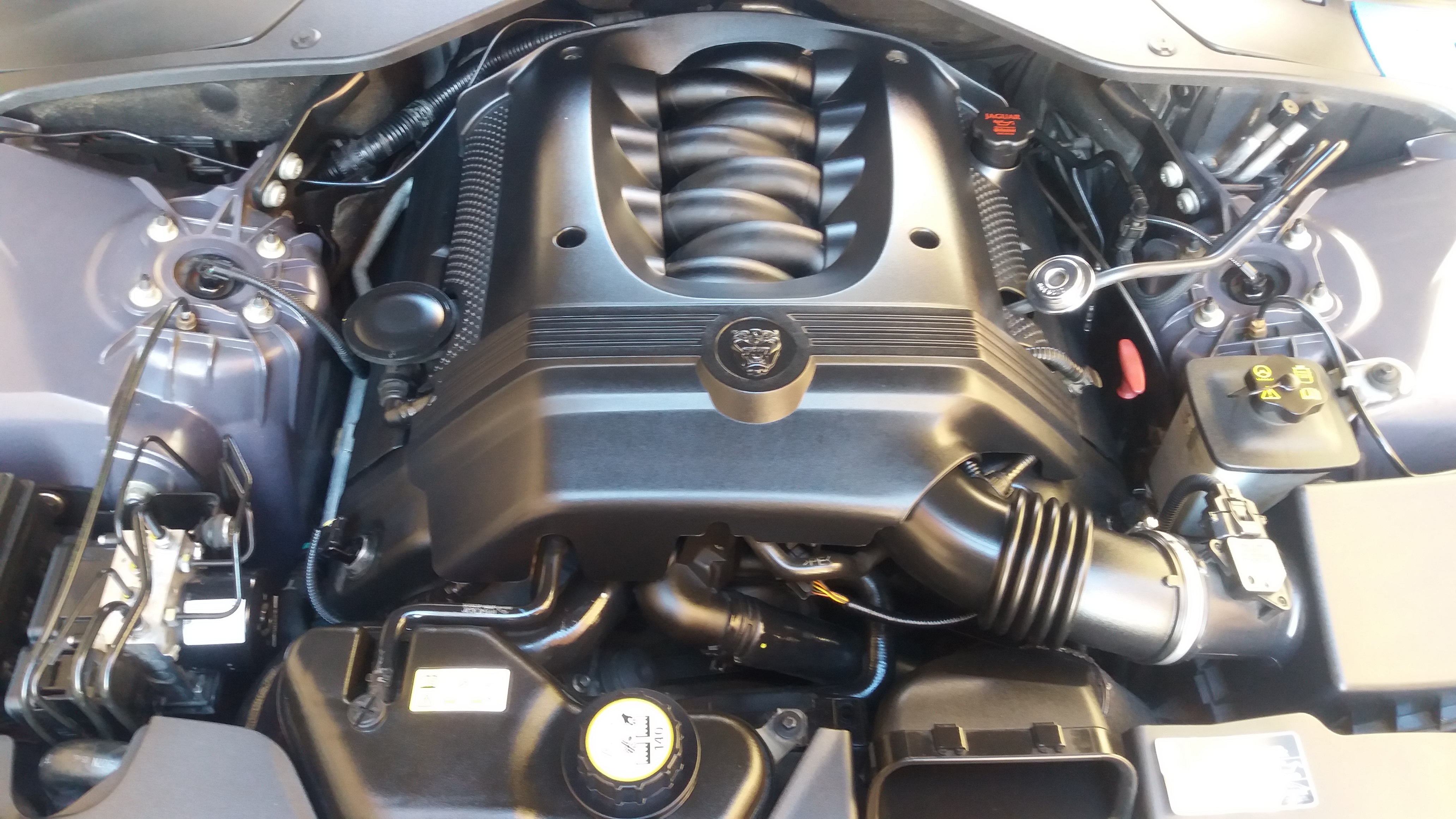

Aprovechando que el gato estaba en el taller para el cambio de fluidos, les he pedido que me limpiaran el motor y me lo han dejado como para freir un huevo encima.
Quizá algunos consideren que limpiar el motor es una pérdida de tiempo y dinero, pero yo lo recomiendo por una simple razón: cualquier fuga o pérdida de aceite, refrigerante,etc.... puede ser detectada de inmediato antes de que el problema vaya a mayores. Y el mecánico puede encontrar en seguida el lugar exacto de la fuga, en vez de perder horas (y cobrándolas) buscando una aguja en un pajar en un motor lleno de grasa reseca.
"And last but not least"........no me direis que no da gusto mirarlo!! :wink:

Si señor, !da gusto verlo!
Comparto tu criterio Santi sobre la limpiea del motor.

Aparte de la limpieza, también me han puesto un protector de caucho en todas las tuberías. Una vez mas quizá algunos piensen que es tirar el dinero, pero estos motores tan grandes generan mucho calor y como la culata es de aluminio, la rotura inesperada de un manguito puede provocar un recalentón que envie el motor a la porra. Por lo poco que cuesta, yo prefiero quedarme tranquilo.

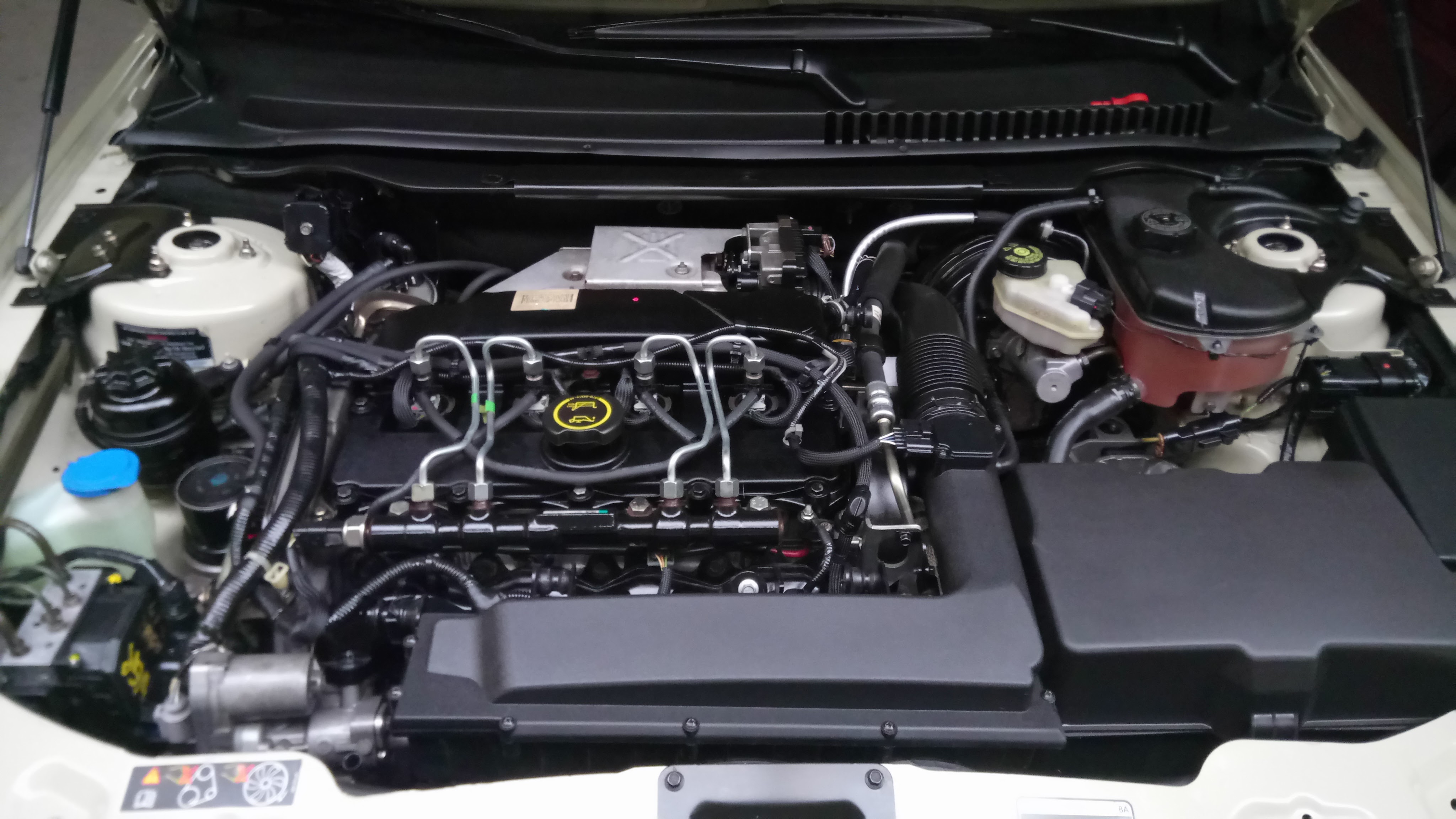

Ford/Puma duratocq tdci 2.2d 155,CV año 2006

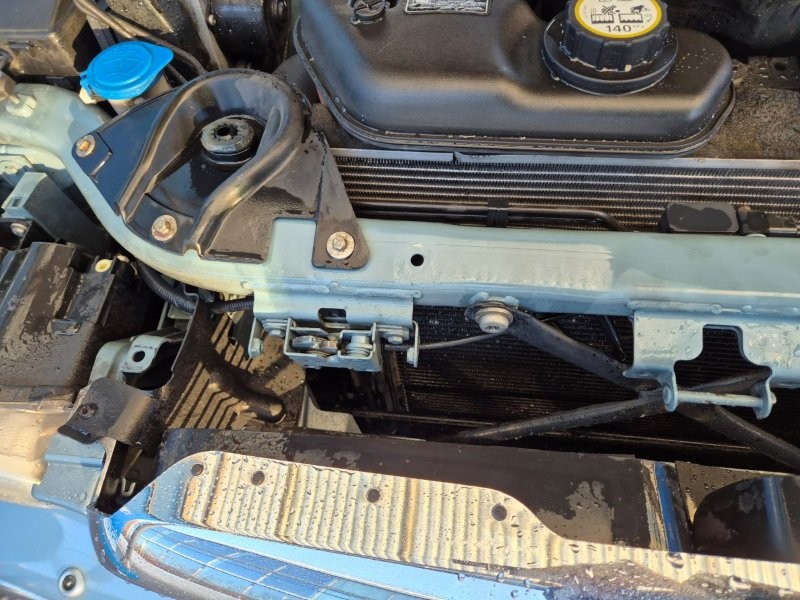

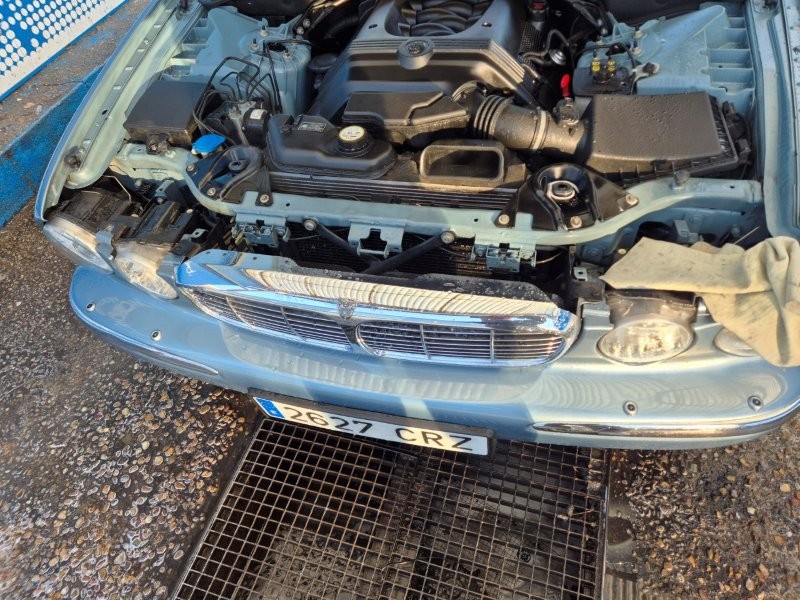

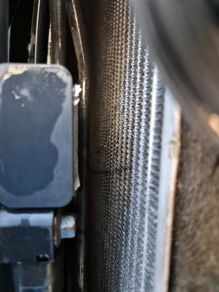

Hoy he realizado un limpieza de esas cada 10 años, y es el espacio que hay entre el parachoques y el primer mamparo del motor, en este espacio va el radiador de aire acondicionado, el de servodireccion y el del motor . Normalmente entre aire y motor se acumulan hojas y suciedad y hay que limpiarlo con mucha regularidad, que que ademas de oxidos, refrigera mucho menos. En el jaguar, este espacio esta muy estanco, por tanto solo habia unos cuantas hojas y eso si mucha suciedad acumulada. He desmontado la chapa que lo cubre y luego lanza a presion con mucho cuidado.... y listo, el mamparo estaba totalmente negro...
