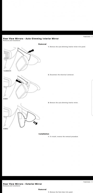

Queridos amigos, el retrovisor interior de mi gato se ha fundido, es decir que ha empezado a parecer una especie de mancha de aceite de bordes irregulares en el interior del cristal y me gustaría cambiar el retrovisor o el cristal..... Ya tengo el recambio, pero no se como quitar el antiguo..... ¿ Alguien sabe como se quitan esta clase de retrovisores ?..... Gracias anticipadas y un abrazo a todos los amigos de los gatos.

Buenas, en el manual de taller aparece cómo se desmonta, creo que en la página 3005. No obstante te pongo una foto de dicha página.

Estimado Kiru..... Agradecidisimo por su información..... Es mucho más de lo que esperaba.....Un saludo muy cordial.
