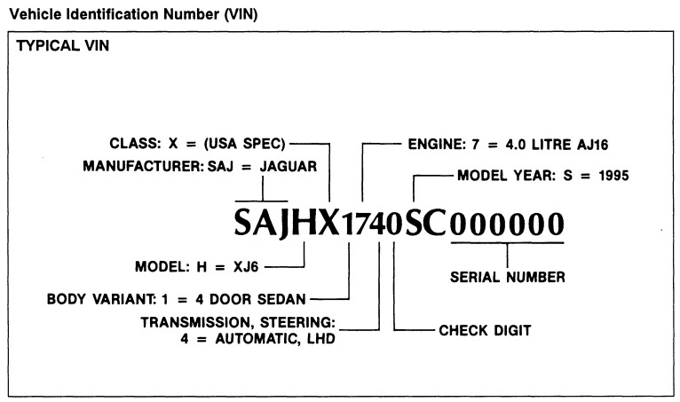

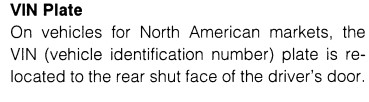

Según el manual XI6 & XJ12 RANGE 1995 MODEL YEAR TECHNICAL INTRODUCTION, página 11 (del lector de PDF) indica que para vehículos en Norte América la placa con el VIN está ubicada en la parte trasera cerrada de la puerta del conductor.

muchas gracias Jalvarez, juraria que ahi no esta, en el foro vi algun comentario que estaria en el maletero detras de la bateria, pero que habria que quitar alguna
moqueta no se........tengo un mercedes w126 y estas cosa en este coche no pasan......sufriendo el jag si mañana lo encuentro os lo digo
