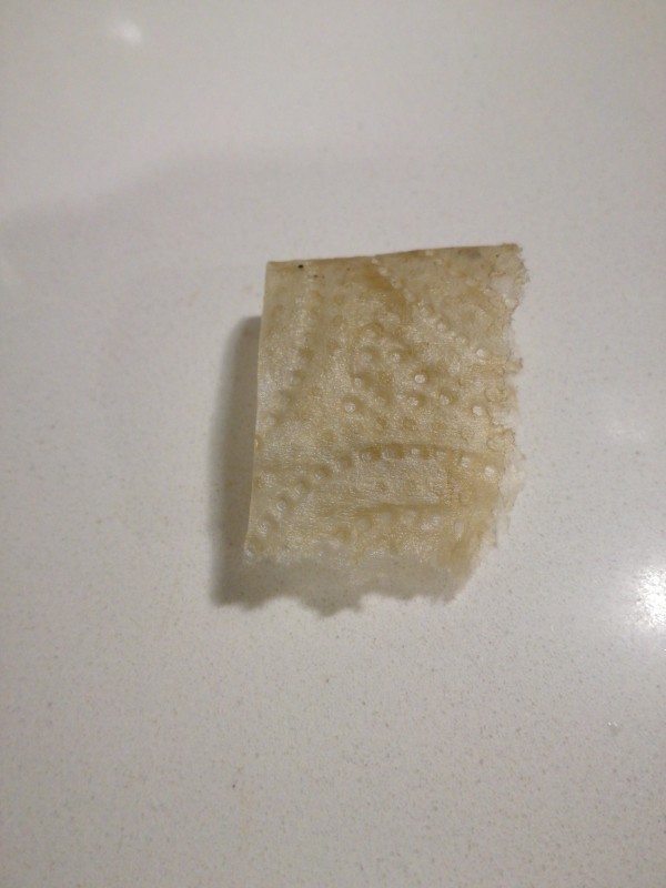

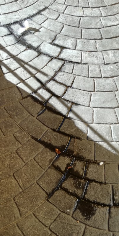

Mando foto de la mancha de aceite, como ha estado aparcado el coche un poco en pendiente, la mancha es alargada, no en forma de charco.
- Mancha de aceite
- Trozo de servilleta de papel impregnado de aceite

Yo haria que me lo revisase un taller de confianza.

Estoy totalmente de acuerdo con TheShadow en relación con el cambio del ATF+carter-filtro+conector. Lo mismo puede costar 375€ o 700€.
En relación con la mancha de aceite, retira la tapa inferior cubre-carter y observa de donde viene la fuga de aceite. Para ello tienes que meterlo en un elevador o en un foso y observar con luz donde está la fuga. Yo le cambio el aceite y filtros al mio (S-Type 2.7D V6), el ATF lo llevo a que me lo cambien, hace falta una jeringa metálica grande y un recipiente grande para recoger el filtro al desprenderse de la caja de cambio automático ZF 6HP26.

Buenas, en principio como bien dice javier, no te queda otra que retirar el cubrecárter para ver la fuga...no obstante el ATF huele muy mal...incluso nuevo...si la servilleta mojada huele mal...casi seguro que sea de la caja de cambios...
