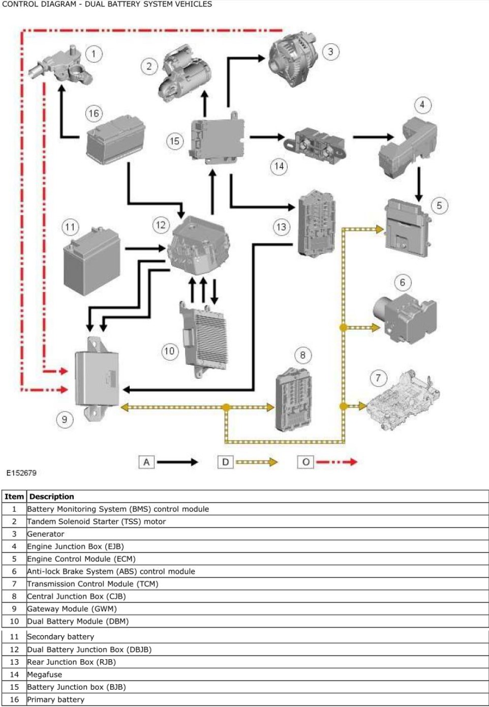

Tu vehículo Jaguar XF D4 Model Year 2012 creo recordar que tiene Start/Stop y 2 baterías, una grande que es para arrancar el vehículo y alimentar las luces y toda la carga importante y una auxiliar que es para alimentar los ordenadores del sistema de control (los ordenadores) del vehículo. He obtenido el esquema y su conexión del manual de taller del XF 250 3.0D V6, que también incluye la parte eléctrica del XF 2.2 D4 a partir de la página 2089.
BATTERY MONITORING SYSTEM - TD4 2.2L DIESEL VEHICLES ONLY
La batería grande que lleva creo que es VARTA AGM G14 (12V, 95Ah, 850A corriente instantánea):

Las secuencias descritas anteriormente son consecuencia de lo que describe el manual de taller a partir de la página 2090 hasta la página 2096 (sugiero su lectura). Aporto los esquemas de funcionamiento y carga:
La batería 2 es la PRINCIPAL (alimenta arranque y toda la carga del vehículo) y la batería 7 es la SECUNDARIA (alimenta el sistema de control del vehículo durante el arranque o si la bateria principal está mal).
Los interruptores 5 y 6 se encuentran alojados dentro del DBJB (DUAL BATTERY JUNCTION BOX), que durante el proceso de arranque funcionarán en enclavamiento (6 activado, 5 desactivado).
El diodo 4 permite el paso de corriente de la bateria principal al alternador (cuando está desactivado el interruptor 5 o está mal la bateria secundaria) para alimentar el ordenador que lo gobierna y la excitación del inducido.
El rectangulo 3 representa la carga eléctrica del vehículo, salvo el motor de arranque y los ordenadores del sistema de control.
El rectangulo 8 representa la carga sensible del vehículo, cuya alimentación debe ser garantizada sin interferencia, es decir, todos los ordenadores del sistema de control.
El motor eléctrico 1 es el motor de arranque (asumo que es del tipo "brushless" o sin escobillas), por tanto, requiere alimentación estable para el controlador que gestiona la conmutación.
En mi opinión, debes sustituir ambas baterías. La batería SECUNDARIA es muy importante que garantice la tensión a mínima carga, con el fin de propocionar estabilidad al sistema de control del vehículo, que es por software, durante el proceso de arranque o si la batería principal está descargada. La justificación es que 2 baterías sólo se pueden conectar en paralelo si y solo sí, tienen la misma resistencia interna, de lo contrario una se comerá a la otra. Cuando ambas baterías requieren cargarse, están en paralelo, por tanto, si no sustituyes la SECUNDARIA, además de no garantizar estabilidad al sistema de control, puede que la PRIMARIA dure mucho menos tiempo.
Soy consciente que la cultura dominante es mecánica, en la que cualquier cosa que está mal, se vé. En el caso de la electrónica analógica es parecido, lo que ocurre que los ojos de ver son equipos de instrumentación algo más sofisticados. En el caso del control por software (como son todos los vehículos Jaguar y actuales de cualquier fabricante), es la inteligencia del sistema la que orquesta los procesos, por tanto, o se dispone de la sonda SSD de Jaguar para ver que alertas en modo de errores DTC se registran en los diferentes ordenadores o estamos ciegos. Es de ahí de donde se induce la necesidad de realizar mantenimiento preventivo y no solo correctivo
