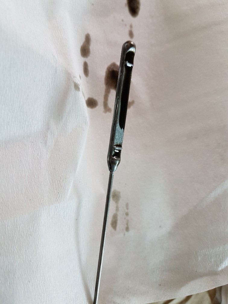

Buenos os comento, hoy tuve un día agridulce, me dieron cita en taller de confianza para cambiar aceite y filtro, deciros que con elevador la complicación es como la de cualquier otro coche , sacar cubre cárter, unos 12 tornillos, si leísteis bien 12, exagerado, pero bueno es lo que hay, esa fue la parte dulce del día, ver cómo le cambiaban el aceite y como lo hacían, sin problemas todo correcto y mucho mimo, ahora va la parte agria, al sacar el cubre cárter veo una fuga de aceite por la zona del retén del cigüeñal, con lo cual ya me empiezan a saltar las dudas, sería desde la la primera revisión la de los 32.000 hasta la segunda a los 62.000, que son los que tiene ahora, o la fuga ya estaba ahí y los de jaguar se lo pasaron por el forro y no dijeron nada, pues ahora con la garantía acabada me toca joderme y aguantarme,es lo malo de dejar el coche en la recepción del taller y recogerlo en el mismo sitio sin saber que le hacen o lo que le pasa al coche, por lo que os recomiendo si podéis llevar el coche a algún lado y que os inspeccionen el coche por debajo si estáis en garantía, ahhhh y se me olvidaba el diferencial trasero también babea algo, con lo cual me va a tocar pasar por caja, pero no la de jaguar, de momento no pierde mucho pero me conozco y no tardaré en arreglarlo ya os contaré precios y demás, espero no aburriros con tanta charla, un saludo.

De lo del diferencial de atrás hay una campaña, un fallo reconocido así que si vas por lo de atrás se lo dices... que yo creo que aunque esté fuera de garantía te lo tienen que cubrir gratuitamente.
