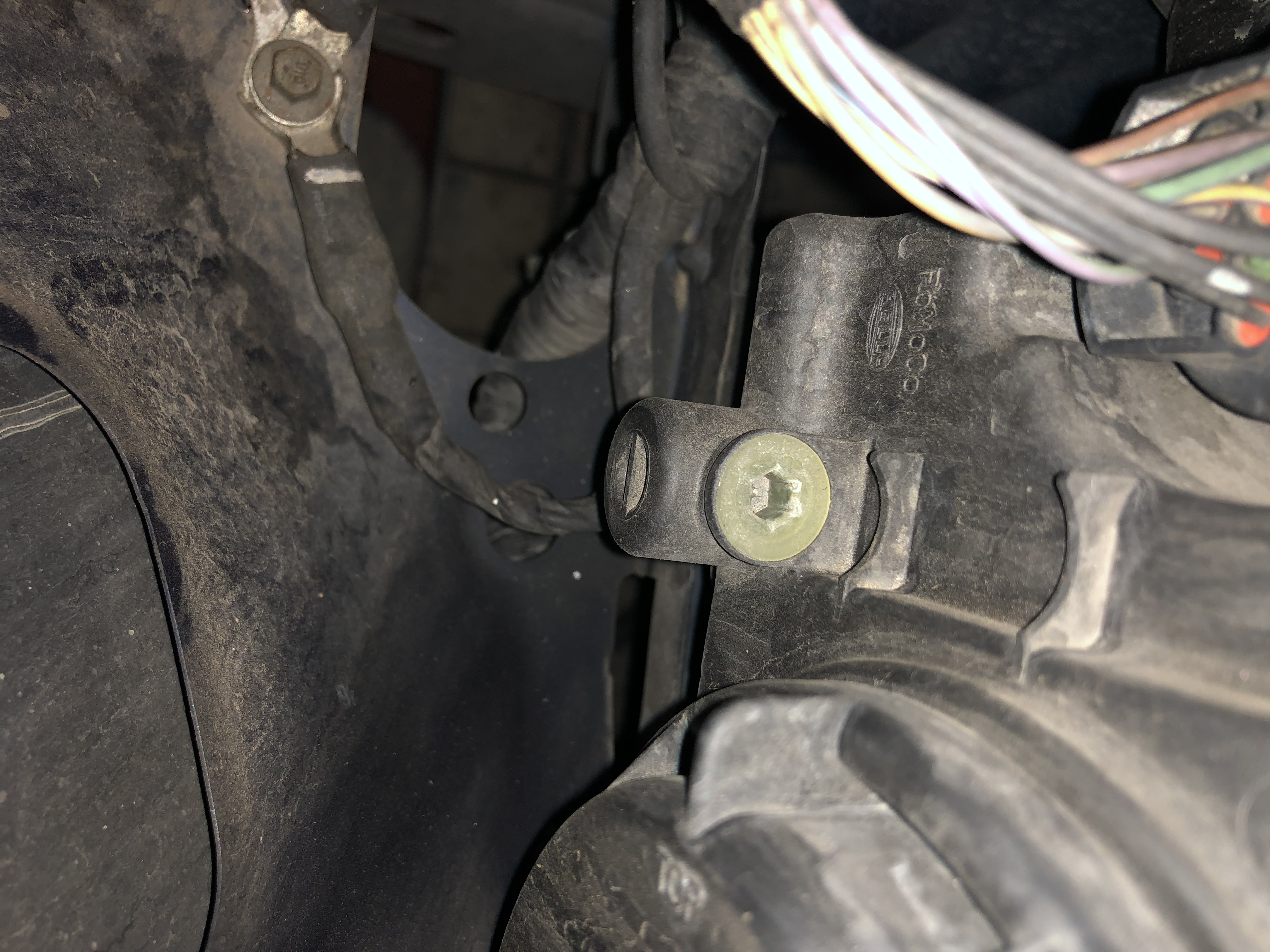

bichi422
Mensajes: 239
Registrado: 10 Ago 2013 11:59
Ubicación: Puertollano
Re: Regulacion altura faros
Mensaje sin leer por bichi422 »
Te adjunto foto. Es el de color verde que se regular con una llave allen.
OCOLLADO
Mensajes: 314
Registrado: 08 Ago 2008 12:46
Ubicación: guadalajara
Muchas gracias... Lo desconocía..
