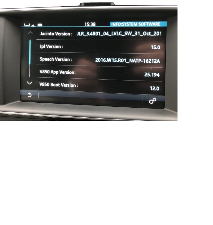

Trasteando por el foro JLR de UK he encontrado esta información actualizada en Nov 2018.
Adjunto lo que sería la última versión del ICT s/UK
Sigo urgando, me he logeado en el foro de UK y lanzaré consulta a ver si alguien nos comenta algo.
Entiendo por lo que puedo leer que se trata algo acerca del Bluetooth.
Mi versión al igual que la de alguna gente en UK da problemas como que se cortan las conversaciones y se apaga el solo al de un rato de funcionar.
De todas maneras me da impresión que cada coche trae una versión diferente.
El adjunto JLR.jpg ya no está disponible

Se me ha pasado insertar esta foto.

Hoy he recogido el coche del concesionario y ya lo tengo actualizado a la última versión
JLR _ 3.4 R01 _04

Lo único que encuentro que funciona mejor es el bluetooth pues ya no se me corta la llamada y no pierdo señal.
Del resto de momento nada.
