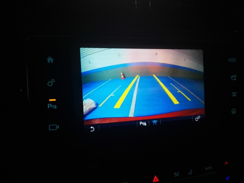

Buenos días,
Necesito vuestra ayuda. En el conce me insisten en que está bien la guía de ayuda en la cámara de marcha atrás, me dicen que es así en todos los xe y que es un parámetro no configurable. Por supuesto les he dicho que dudo mucho que sea así ya que no tiene sentido que una línea recta este torcida (la de la izquierda) con el volante recto y la la derecha no. Os adjunto una imagen para que podáis verlo.... Al aparcar con bordillo a la izquierda , si me guío por esta línea, el coche queda torcido...
Podéis por favor mandarme alguna foto de vuestra cámara con la guía?? Así se la puedo enseñar al del taller y que no me ponga excusas...
Intuyo que la única solución debe ser cambiar toda la radio, y por eso me están poniendo trabas. Les pedí una prueba con otro centro para que me lo enseñarán, pero justo ese día no tenían ninguno en reparación ni de prueba.... Casualidad??
Muchísimas gracias de antemano

Gracias por tu respuesta Josede, pero por lo que cuestan estos coches creo que el más mínimo defecto es reclamable al taller,por lo menos en mi opinión. Y lo de leve desviación te lo discuto, si aparcas guiándote en la línea ( que para eso está ) , cuando sales el coche está completamente desviado respecto al bordillo. Pero insisto gracias por tu respuesta y tu opinión , aunque lo que busco es que alguien me mande una imagen o me indique si también les pasa, según el conce es así en todos los xe

Creo q es igual q la tuya

Gracias Yako... Si tiene pinta de ser igual... Pues en el fpace que me dejaron de sustitución no era así...

Igual es un mal de todos los Xe, q la calibran así de mal

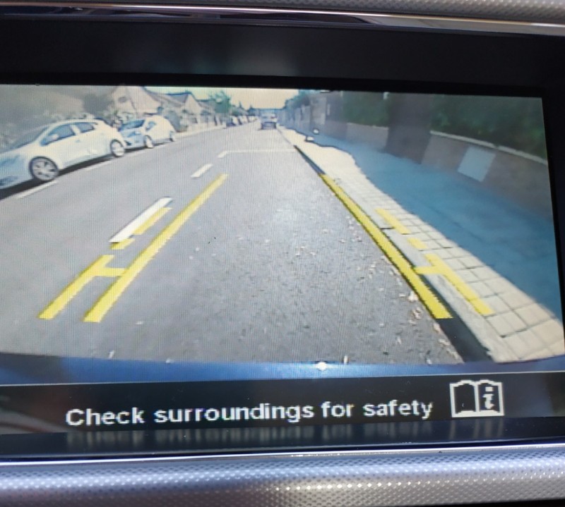

El mio que es un XF de Agosto del 2014, las rayas van perfectas ,incluso para aparcar marcha atrás, y no dar con la llanta en el bordillo. Los XE fabricados después ,os dicen en el concesionario que es así, con las rayas oblicuas.¿ que vamos a peor? , para que sirven, que las quiten ,por lo menos no te molestaran, y cuando lleves a un acompañante ,y vea esa chapuza en un coche premium, empezaran las suspicacias que todos sabemos (como sera lo que no se ve etc). Yo no seria capaz de vivir con eso, viéndolo todos los días

Hombre en todas las que habéis subido salen tb algo torcidas e?
