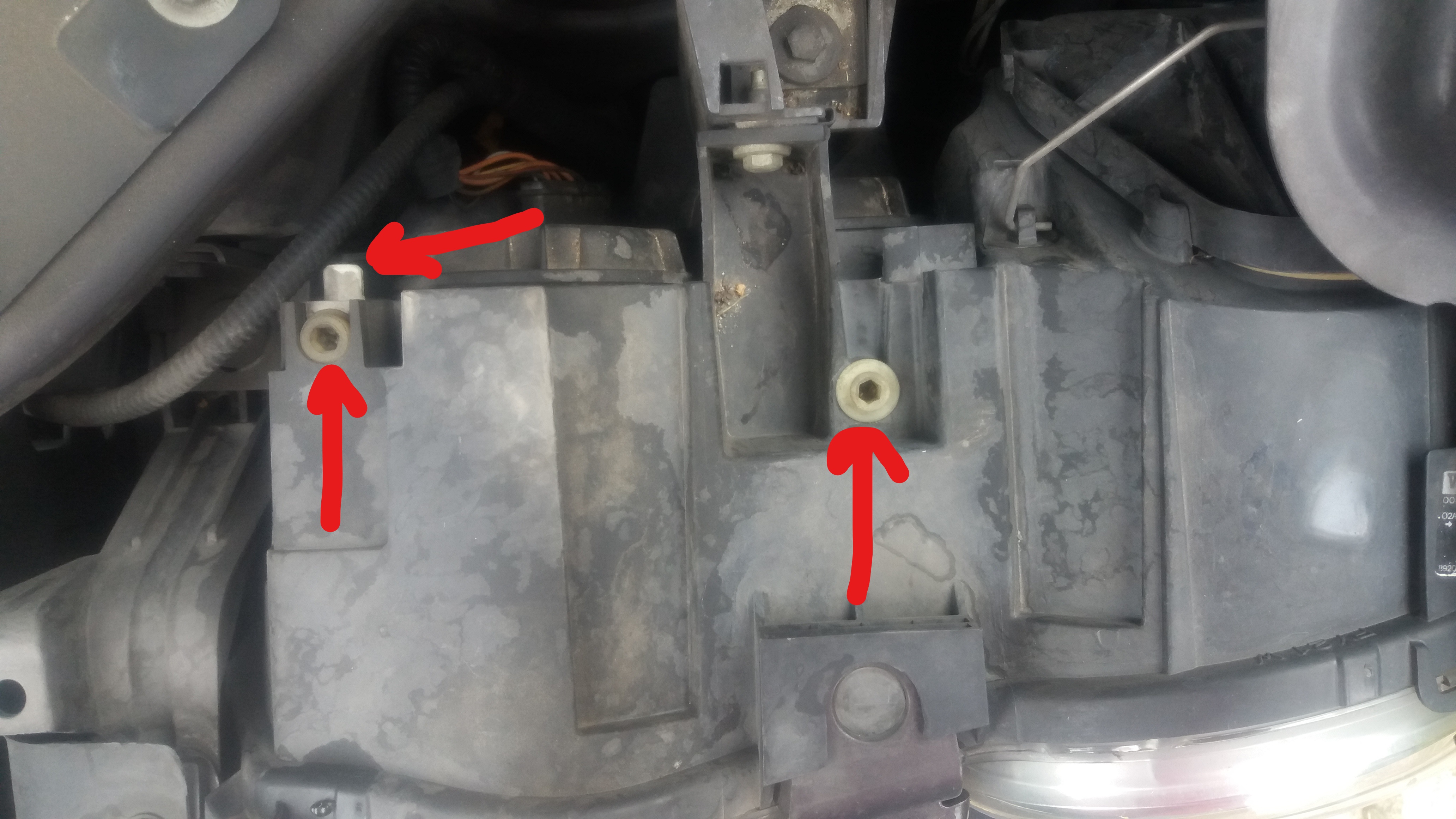

Muchos conductores me hacen flash quejándose de que los deslumbro por la noche a pesar de que mis faros están a la altura reglamentaria según la ITV, y me gustaría bajarlos un poquito, lo suficiente para seguir teniendo buena iluminación en carretera pero sin molestar a nadie. En los faros he visto estos tres tornillos plásticos y me gustaría saber cual de ellos es el que regula la altura. La foto es del faro derecho mirando al coche de frente.
Una vez mas, os agradezco vuestra ayuda por adelantado.

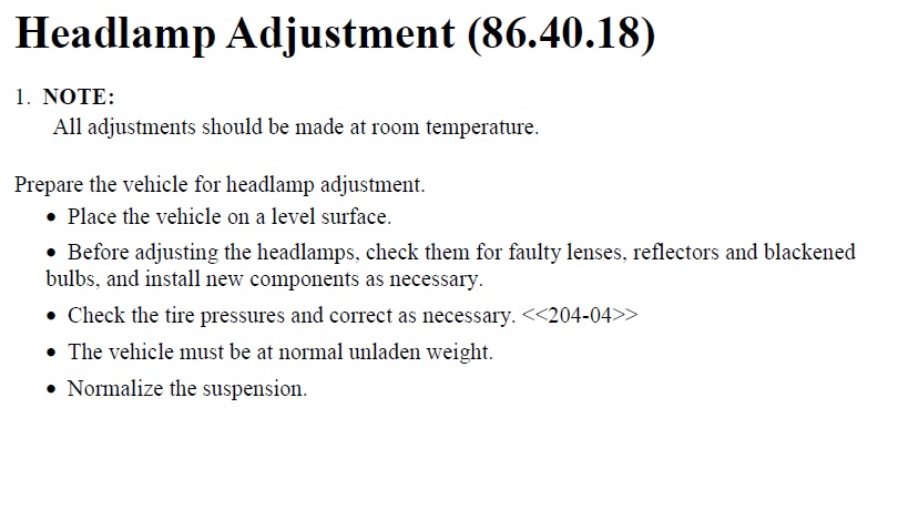

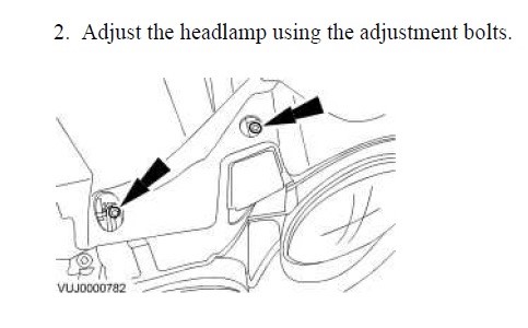

segun el manual ...

La referencia que ha puesto TheShadow está en la página 559 del lector de PDF en el manual de taller (X350 - 5. Electrical.pdf). Si avanzas hasta la página 579 tienes la ubicación del motorcito eléctrico (actuador) que regula la posición de cada proyector. Si vas a mirar el faro y es de Xenon, desconecta previamente la batería y espera unos 30s a que se descargue el circuito, ya que dichas luces funcionan con 25KV (25.000 voltios) en el arranque.

Voy a meterme con el ajuste de los faros este próximo fin de semana, pero antes de empezar a toquetear me gustaría consultaros un par de cosillas:
Después de leer sobre las elevadísimas temperaturas que alcanzan las luces de xenón, es evidente que hay que ir con mucha precaución para manipularlas, pero en este caso concreto lo único que voy a manipular van a ser esos dos tornillos de plástico para ajustar su altura. No voy a tocar nada mas.
En todos mis coches con bombillas halógenas normales, siempre he puesto el coche enfrente de una pared, he encendido las luces, he puesto una cinta en la pared como referencia que indique la altura original de la luz, y CON LAS LUCES ENCENDIDAS, he ido girando los tornillos de ajuste hasta conseguir la altura deseada.
Con las luces de xenón del Jaguar, puedo hacer el mismo proceso? Es decir, girando los tornillos de ajuste CON LAS LUCES ENCENDIDAS?
La pregunta puede parecer un poco rara, pero estoy un poco confundido con eso que dicen que hay que desconectar la batería por precaución. Si desconecto la batería las luces frontales no funcionarán, y no se como diantre podré entonces regular las luces.
Además, eso del motorcillo eléctrico también me tiene algo confundido. Yo creía que con solo girar esos tornillos plásticos ya se podía regular la altura de los faros.

Hola santi NY:
Igual me he explicado mal, bueno claramente fatal. Mientras no toques la parte eléctrica de los proyectores Xenon, no hay riesgo de descarga eléctrica (los 25KV, amén de la temperatura), simplemente tienes que esperar que el sistema de regulación automática del nivelado termine y a continuación, tu modificas mecánicamente (interviniendo en el tornillo de ajuste del proyector Xenon) la altura del faro y esa será la nueva altura que usará como referencia el sistema de nivelado automático (el nivelado automático maneja la envolvente del faro completo y tu con cada tornillo fijas la posición relativa de la luz larga y la corta dentro del faro, al menos eso he deducido de la lectura del manual).
La batería hay que desconectarla para sustituir un proyector xenon o para manipular en su parte eléctrica. Jamás se debe arrancar el motor si no está la batería conectada. El sistema de control usa la tensión de la batería como referencia para la regulación y para que el alternador genere corriente.
Resumiendo, haces lo que indicas, tal cual.
