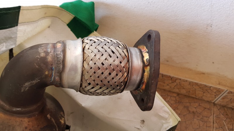

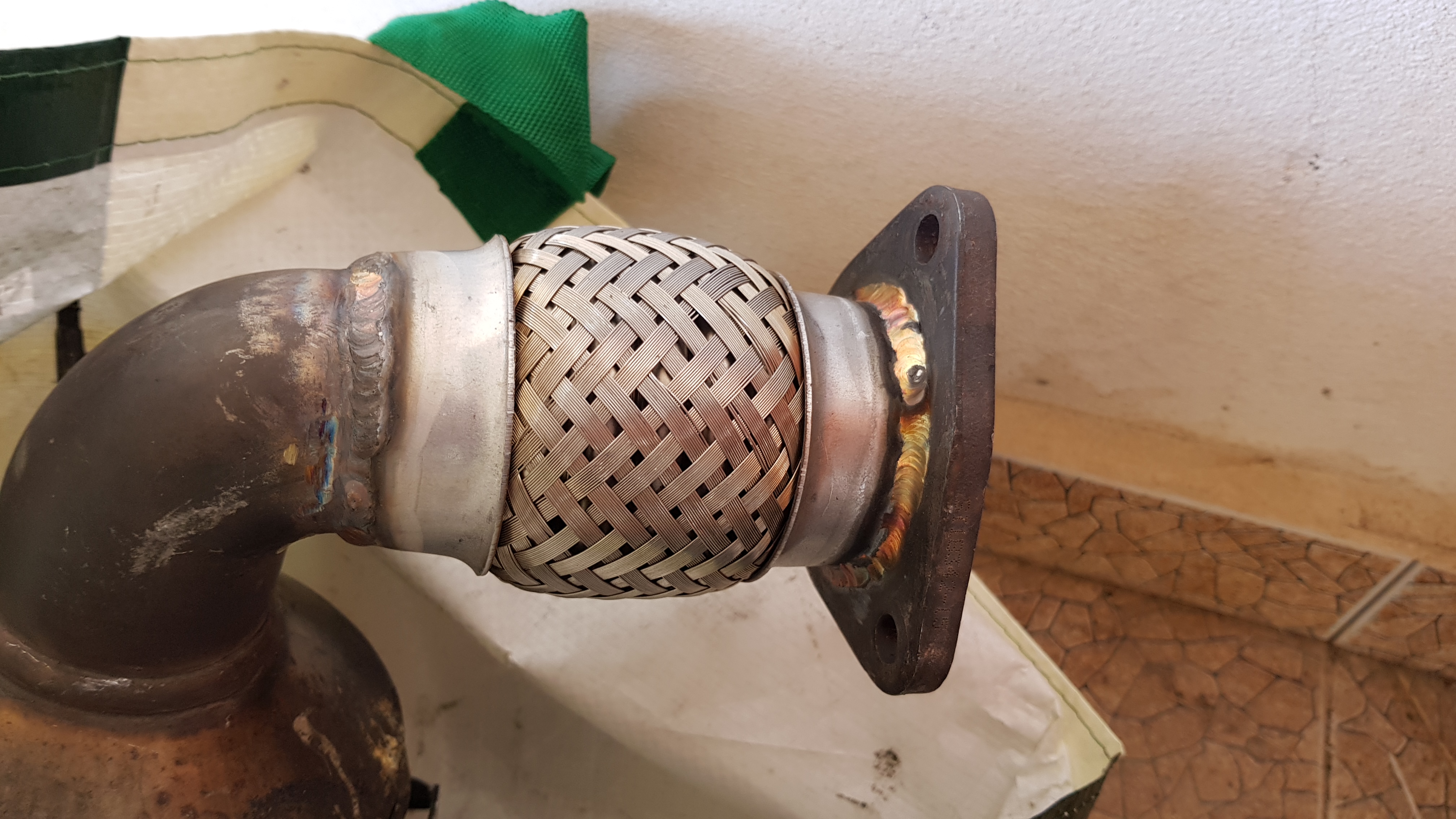

También aproveché a que estaba desmontado el catalizador para reparar flexible soldando...y quedó perfecto!

Si se ha llenado el Filtro de Partículas Diésel (FAP), es o porque no usas diésel PREMIUM o porque está roto el flexible que conecta uno de los catalizadores con la salida del turbo.

Pero no quedándome tranquilo, cuando llegue junio, que cambiare filtros y aceite, voy a revisar el flexible de los catalizadores a ver que hay.
