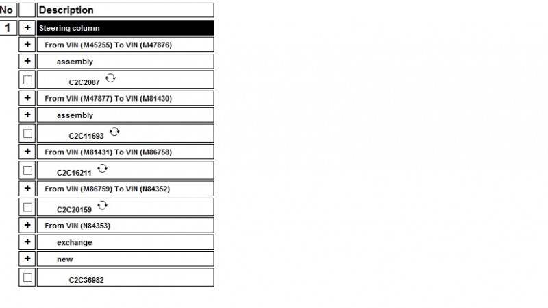

Re: COLUMNA DE DIRECCIÓN BLOQUEADA
Me uno al problema, tengo que sustituir la la columna de dirección, que ademas es la electrica ¿me podeis confirmar si la referencia de la pieza es C2C11693 2W93-3C529-AG ? Mi S-Type es el 4.2 v8 executive 2003 M79251. Muchas gracias

segun el numero de chasis puede ser una de estas rteferencias

He buscado en el JEPC local (el que tengo instalado en mi ordenador):
S-TYPE --> STEERING AND SUSPENSION --> STEERING COLUMN --> STEERING COLUMN-UPPER-POWERED-FROM (V) M45255 --> Steering column:
- From VIN (M45255) To VIN (M47876): C2C2087
- From VIN (M47877) To VIN (M81430): C2C11693
- From VIN (M81431) To VIN (M86758): C2C16211
- From VIN (M86759) To VIN (N84352): C2C20159
- From VIN (N84353) exchange........: C2C36982E
- From VIN (N84353) new..............: C2C36982
Como indicas que el nº de serie de tu vehículo es el M79251, la referencia que le corresponde es: C2C16211, es decir la que tu habías identificado.
