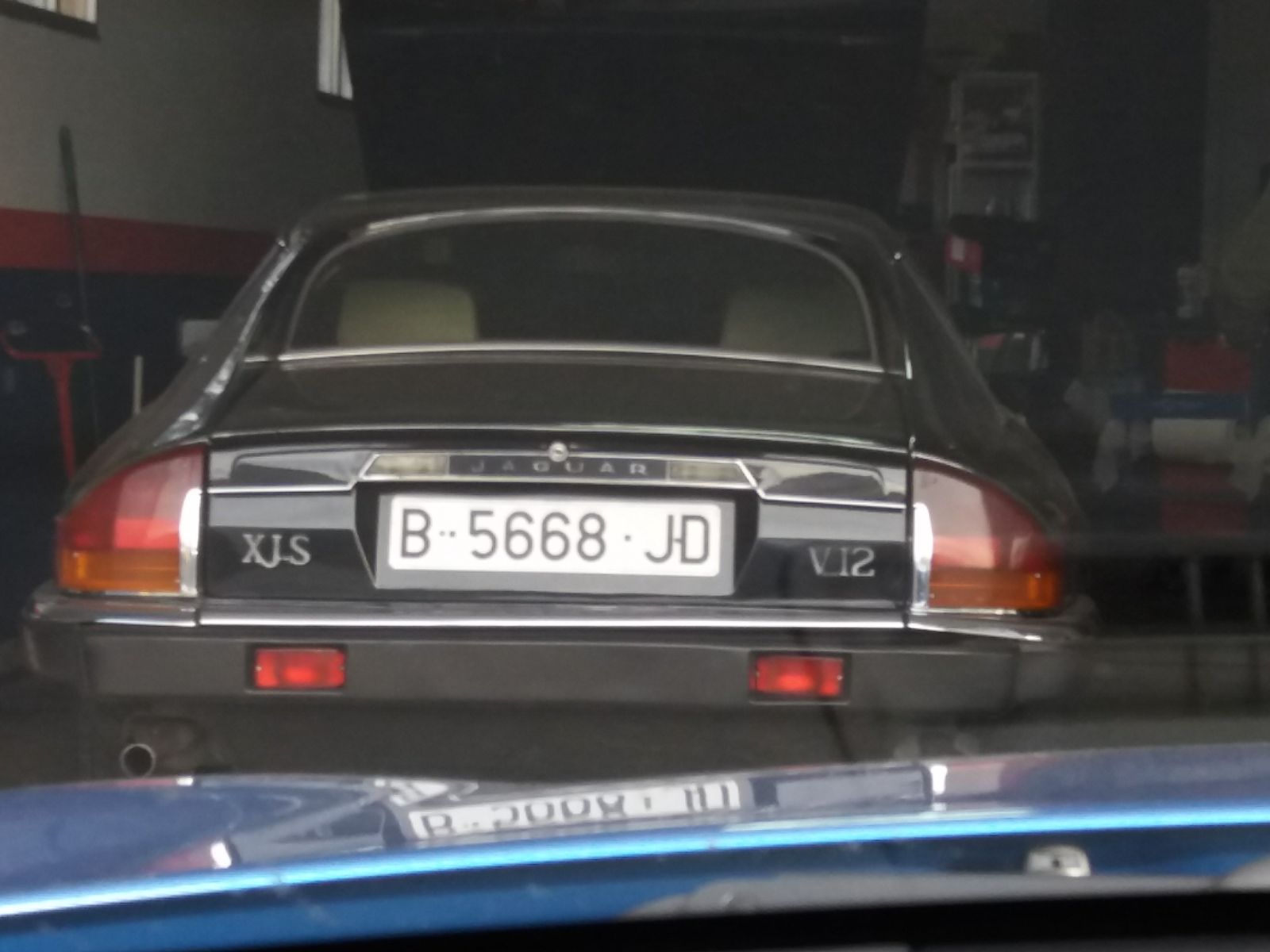

Hola a todo el foro. Os presento mi Xjs V12 de 1988. Lo acabo de comprar en Sabadell y ya está en Galicia. En principio, el coche, está para andar. ITV pasada y todo en orden. Ahora mismo está en un taller, voy a cambiarle correas, manguitos, rodamientos, aceites y todo lo básico que pueda hacerle.
Pongo unas fotos de cuando lo tenían a la venta.
Iré contando las evoluciones, y pondré muchas más fotos.
Un saludo y gracias por la acogida.

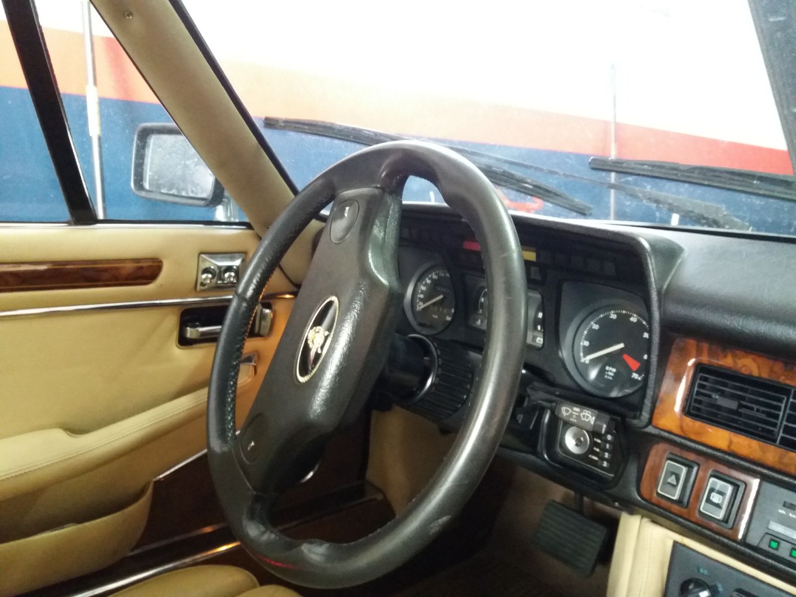

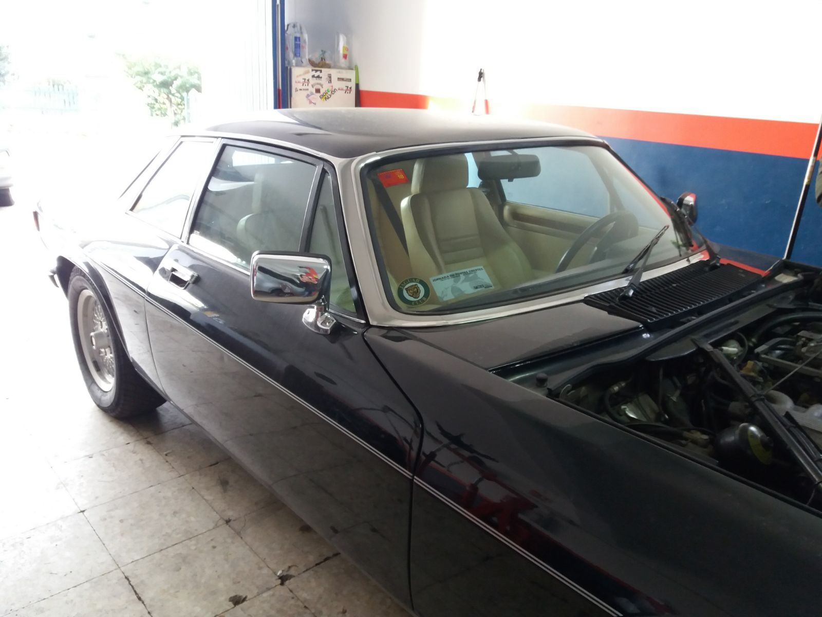

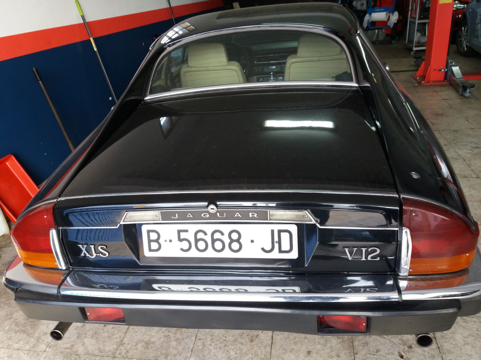

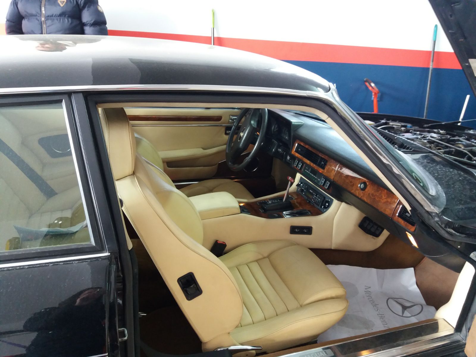

Hola de nuevo, pongo cuatro fotos ya en el taller.
ya vendrán las fotos buenas. Estas son con el móvil a discreción.

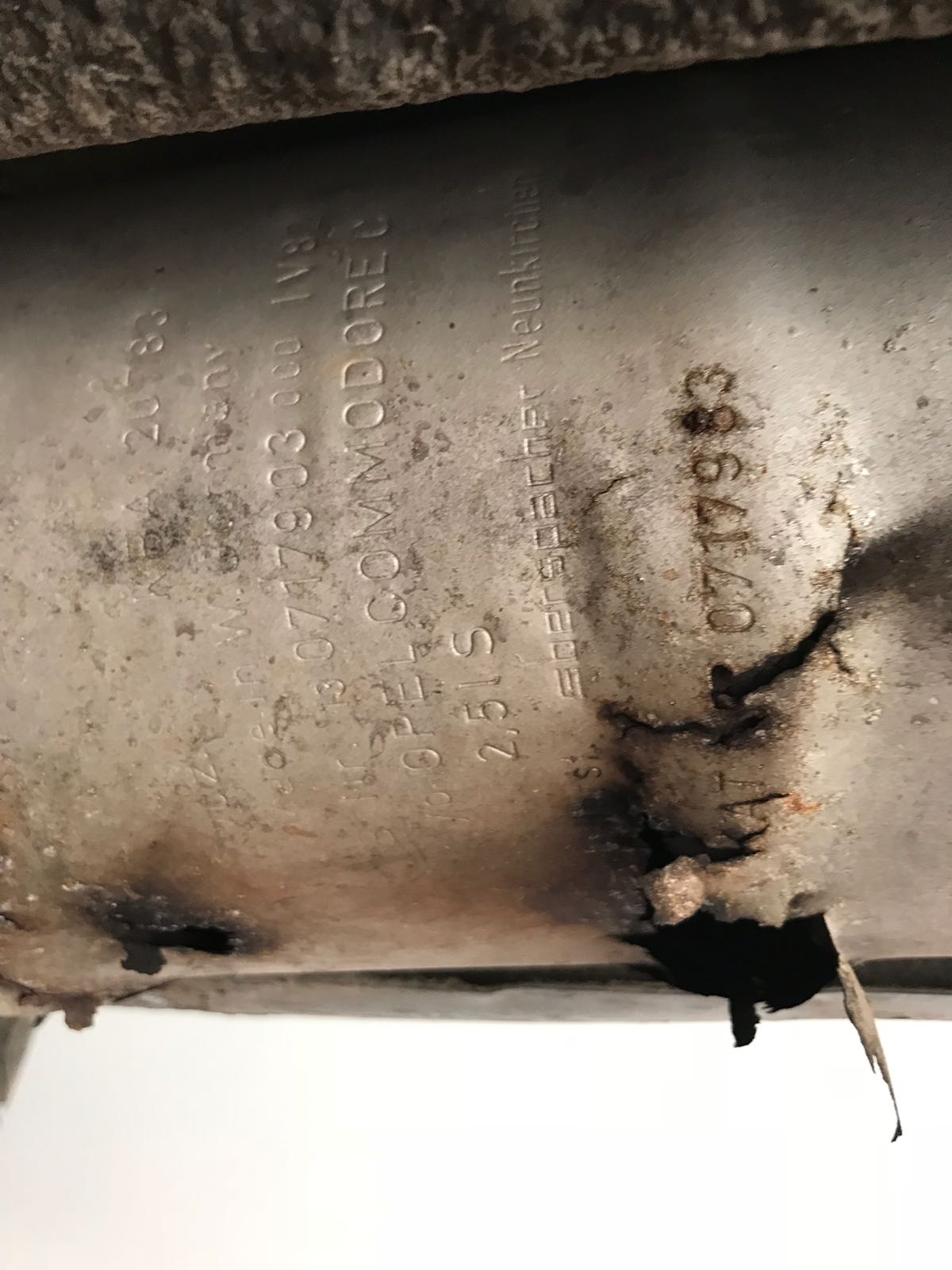

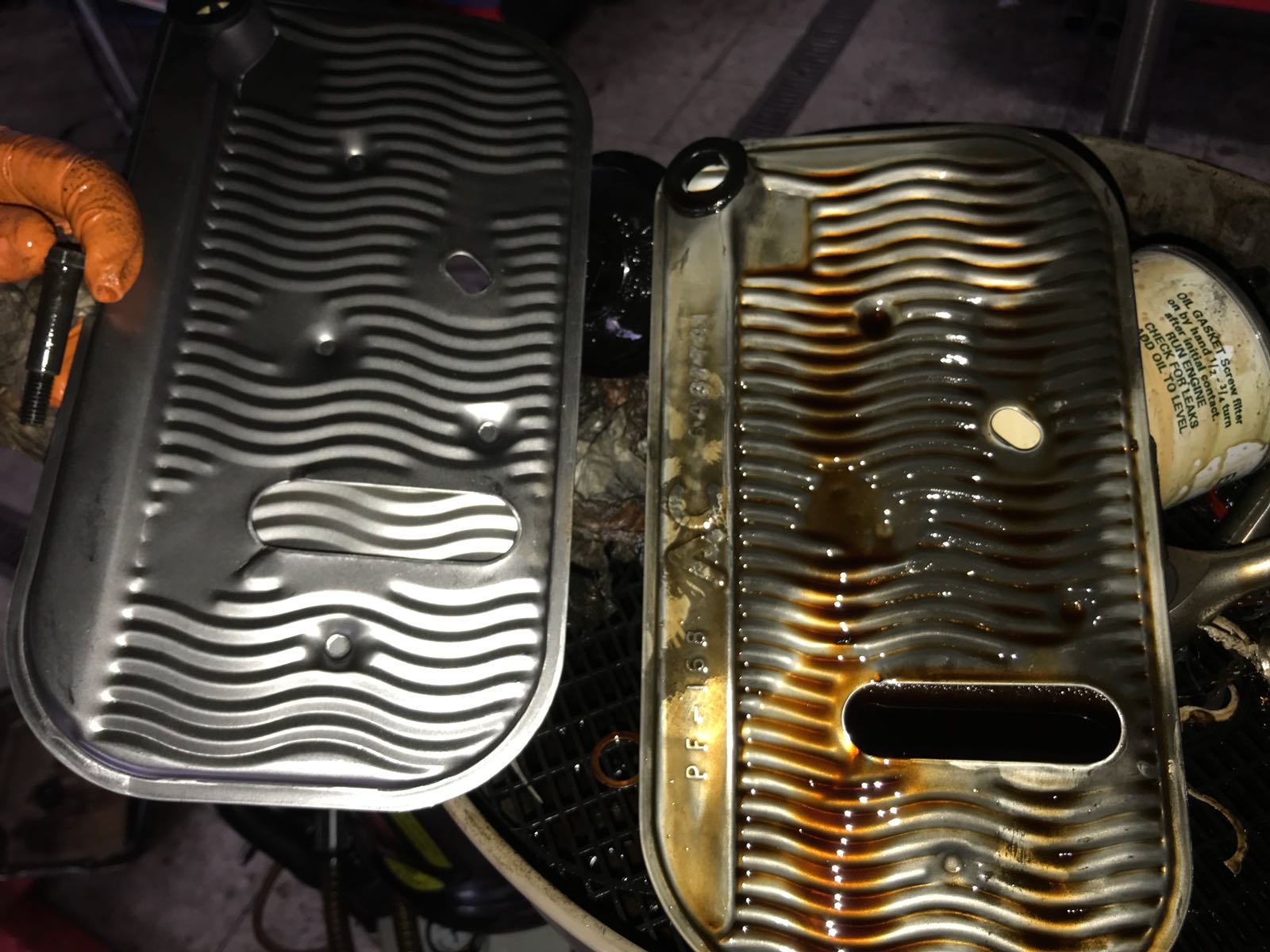

Fotos que me va pasando el mecánico:
El escape está muy picado. Uno nuevo en camino. Interior de la caja de cambios y filtro.

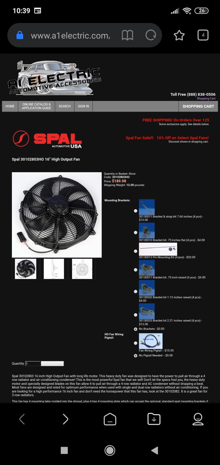

Re: MI XJS V12
El otro día, después de una pequeña vuelta, el coche me aparece con una fuga de anticongelante. Descubro que salió por el sobrante, debido a un calentón. En el cuadro la temperatura no se disparó, pero si sobrepasó algo la letra N....
Todo esto porque no se activa el ventilador del radiador.... Me falta por ver si es simplemente del termostato o del viscoso u otro elemento.
Mirando en foros, se repite mucho la problemática del viscoso.... Y una de las soluciones es poner un ventilador eléctrico....
Alguien del foro ha hecho ésto?
Alguna recomendación?
Un saludo a todos.....

Re: MI XJS V12
Este sería el Kit de cambio a eléctrico..... Pero está en USA....A ver si lo encuentro en España.
Re: MI XJS V12
Hola
Ya puestos, sugiero consideres los electroventiladores Johnson Electric, es el titular de la marca GATE, que son los que empezó a montar Jaguar durante la época FORD (también los monta Mercedes). Sugiero montes los 2 ventiladores de tecnología BLDC (sin escobillas para que nunca tengas que realizar mantenimiento). La activación requeriría de una pequeña electrónica que transformase la temperatura del motor en el ciclo de trabajo (ancho del pulso PWM) para gobernar la velocidad a la que gira. Serían electroventiladores de los gordos (400W).
https://www.johnsonelectric.com/en/feat ... in-cooling
En este artículo abordé la sustitución del electroventilador de mi S-Type, puede que te sirva de ayuda.
www.forojaguar.com/foro/download/file.p ... b1ca2bf7a2

Re: MI XJS V12
Bueno,antes de ponerme a enredar cambiando el ventilador por un eléctrico yo me pararia a pensar a ver si el motivo auténtico de la subida de temperatura es la avería del ventilador.
Si la vuelta que diste el otro día fue por carretera,sin paradas/arrancadas,el mal o nulo funcionamiento del ventilador no tendría porque hacer que suba la temperatura.El flujo de aire de la marcha es más que suficiente.
Yo desmontaría y comprobaría los termostatos,haría una limpieza a conciencia del circuito de refrigeración,comprobaría que los tapones están en orden,que no haya ninguna obstrucción en los tubos de purga que discurren por encima del radiador...
Paciencia y ánimo
Paciencia y ánimo
