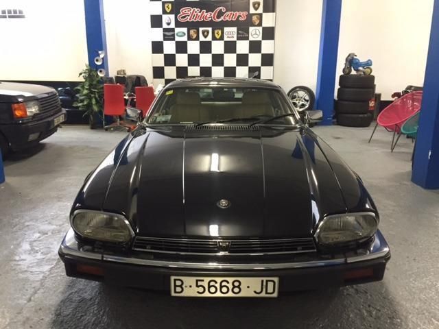

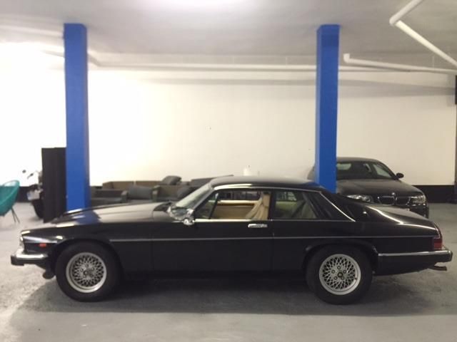

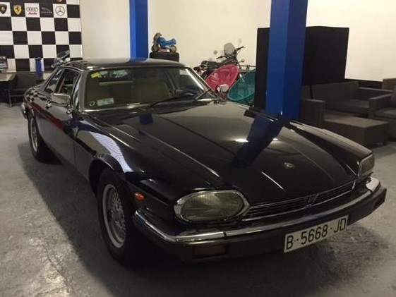

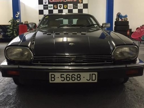

Hola a todo el foro. Os presento mi Xjs V12 de 1988. Lo acabo de comprar en Sabadell y ya está en Galicia. En principio, el coche, está para andar. ITV pasada y todo en orden. Ahora mismo está en un taller, voy a cambiarle correas, manguitos, rodamientos, aceites y todo lo básico que pueda hacerle.
Pongo unas fotos de cuando lo tenían a la venta.
Iré contando las evoluciones, y pondré muchas más fotos.
Un saludo y gracias por la acogida.
