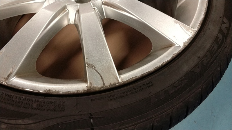

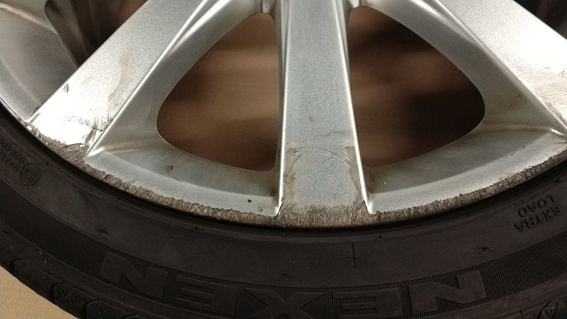

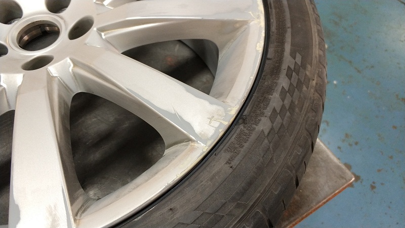

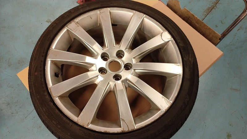

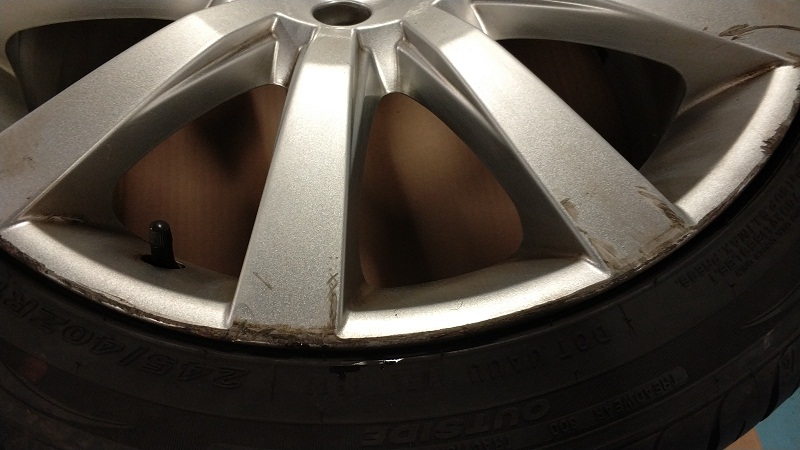

ESTADO INICIAL

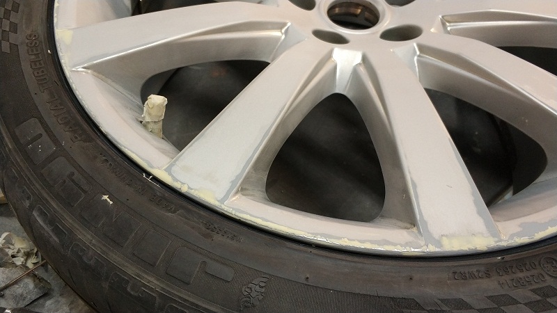

PROCESO

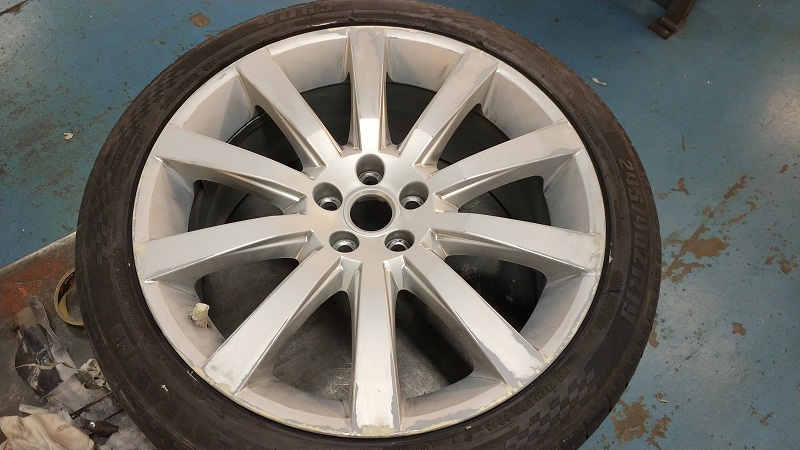

Primero limpiar bien la llanta, luego dar la masilla en las zonas rozadas con falta de material, cuando endurezca con una lima desbastar lo mas gordo y luego lija de 240
Aquí influye la pericia de cada uno para dejarlo lo mas igualado posible.

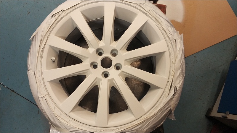

LIJADO Y ENMASCARADO
Lijar toda la llanta con lija de 400 para que agarre bien la pintura luego con cinta de carrocero tapar bien el neumático metiendola por el borde entre la llanta y el neumático
Luego limpiar perfectamente con disolvente.
Hasta aquí hay que dedicarle el máximo esfuerzo, para que el resultado sea optimo.

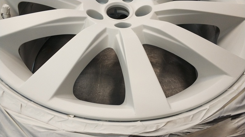

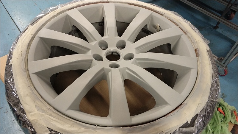

IMPRIMACION
Ahora damos una un par de capas o tres de imprimacion la primera fina y esperando 10-15 min entre ellas

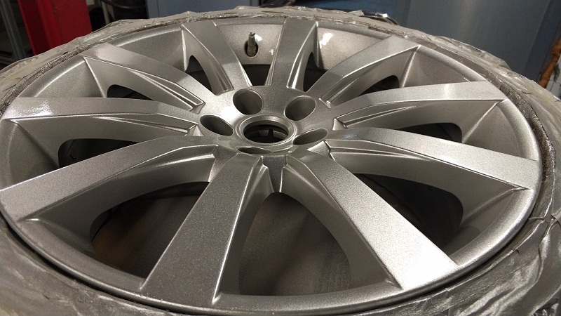

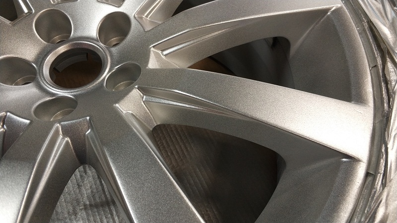

COLOR
Una hora después aplicamos el color otras dos o tres capas 10-15 min entre capas hasta que veamos todo homogéneo

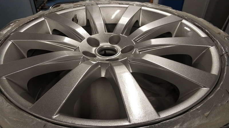

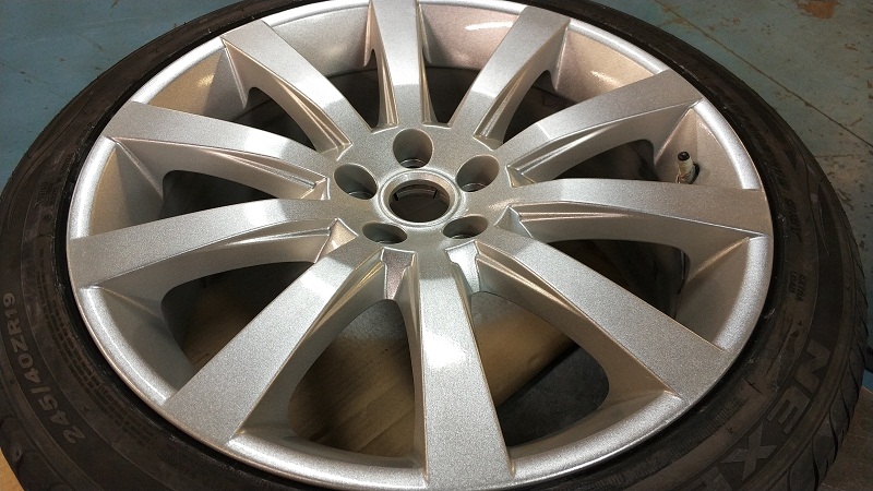

LACA BRILLANTE
Ahora la laca o barniz, es el spray mas difícil hay que dar varias pasadas rápidas a la misma zona hasta ver que queda una capa gorda pero sin que llegue a descolgarse, queda un poco grumo al principio, pero al ir secando queda liso y brillante, si hechas poco queda mate, y es difícil homogeneizar toda la llanta por los recovecos que tiene, también es verdad que los defectos se ven cuando lo pintas, una vez montada a un metro, no se notan nada.

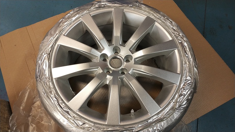

Dedicar mucha atención a la preparación, el pintado es lo mas rápido, cuando este bien ya vale, como queramos buscar la perfección probablemente la liemos, este proceso es manual y no deja unos acabados como los originales, que están hechos con pintura en polvo y en un horno, pero son muy aceptables, no creo que nadie se acerque a 30 cm a buscar defectos.

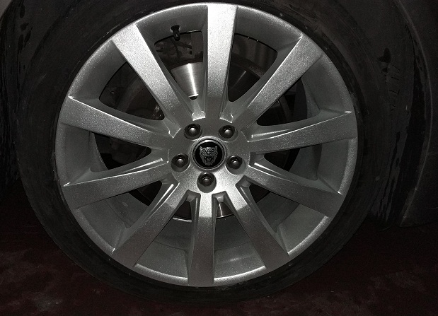

Estoy contento con el resultado, y me considero exigente, no había pintado mucho con spray y he ido mejorando de la primera a la cuarta, eso si, no creo que haya quinta :lol: porque ha sido un curro grande, para el poco tiempo libre del que dispongo, pero ahora después de hecho estoy orgulloso, es como la mili solo te acuerdas de lo bueno ja,ja,ja

La masilla con una espátula, realmente hacen falta dos, una con la que aplicas la masilla y otra para limpiar esta primera del sobrante.
hay que echar sin miedo para que sobre, luego se quita fácil lo mas grueso.
Con una lima para metal entrefina se desbasta lo máximo posible, con cuidado de no rayar demasiado el aluminio de la llanta, no hay que apretar mucho y así no te comes lo sano
Luego con la lija de 240 lo acabas de igualar. Las zonas planas con un trozo de madera o goma dura envuelto con la lija
