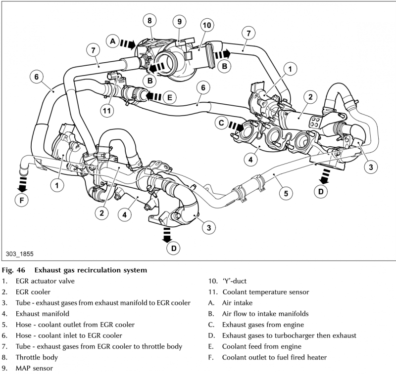

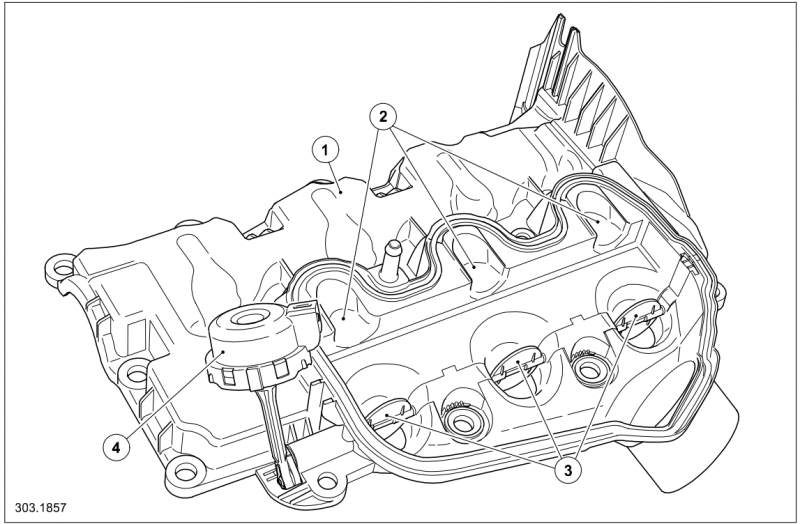

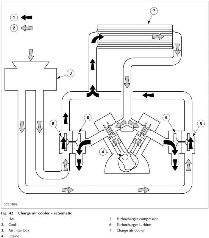

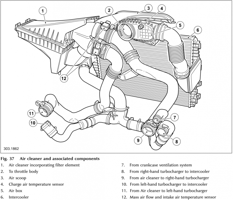

Otra posible explicación, pero no alcanzo a identificar el escenario, es que se hubiese colado alguna tuerca, arandela o tornillo en el circuito de admisión. En ese caso se habrá roto algún álave de la turbina de compresión (caracola que comprime el aire de admisión), que dichos restos hubiesen entrado en el cilindro y con la velocidad lineal que alcanza el pistón, hubiesen actuado como metralla y hallan perforado el pistón. Aqui pongo el esquema de conducción del aire del filtro a los turbos:
El escenario descrito, es poco menos que imposible, porque en el peor de los escenarios, el aire tiene que pasar por el "intercooler" (radiador que enfría el aire después de ser comprimido para aumentar su densidad y por extensión la cantidad de oxígeno), que actuaría de filtro mecánico y se rompería además. Pongo la copia del circuito de admisión de aire del manual del motor:
En la conexión del amplificador de frenada (servofreno) el vacio lo proporciona una bomba de vacío que está conectada con un tubo de goma al cofre del filtro de aire en su parte limpia, no hay conexión directa con ninguno de los 2 colectores de admisión.
La única alternativa sería en el tramo del colector de admisión, donde está la mariposa que se abre para dar paso al aire y que se conecta directamente a los 2 colectores de admisión y los tubos provenientes de las EGR. Pongo el esquema de princiiop del mismo manual:
Por tanto, podemos concluir que el aceite de los tubos de escape, parece que no ha salido por ninguno de los ejes de los 2 turbos, si no directamente del cilindro con el pistón perforado, a través de las válvulas de escape. Lo uníco que se me ocurre (pura elucubración) es que se haya arrancado un trozo de chapapote de un conducto de la EGR al colector de admisión, pero es algo blando, no es metálico como para preparar tal destrozo. Pongo el esquema de la conexion de las EGR con los colectores de admisión:
Por último el colector de admisión, que como ves se conecta directamente al cuerpo de admisión, el que incluye la mariposa que regula el paso de aire. Observa las mariposas que se cierran para cortar la entrada de aire cuando frenas, que se activan por vacío, usando la misma fuente que el servofreno:
