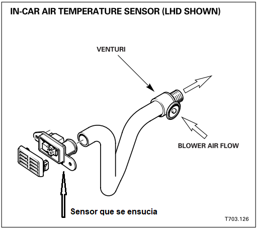

Hola carlosxtype:
El sistema de climatización es del fabricante Visteon. Tienes un sensor en el interior del vehículoo, debe estar muy cerca de la llave de arranque (al menos es donde está en el S-type) que tienes que soplar en una gasolinera con aire a presión. Está sucio y dicha suciedad acumula humedad, ese es el problema, que se manifiesta parpadeando. Es tal la cantidad de humedad acumulada en dicho sensor (debido a la porquería acumulada), que no sabe si enfriar o calentar. Yo cuando lo tuve que soplar, le retiré la parrillita frontal de plástico y le dí con una pistola aire a presión.
No viene descrito en ningún manual dicho comportamiento. Obtuve la información en el foro de UK.

Puedo imaginar la rejilla de la que habláis pero agradecería fotillo... La verdad es que nunca he tenido el problema que comentáis pero bien está prevenir

Hola Ignatius:
La rejilla, en el caso del S-Type, está pegada a la llave de arranque. Creo que en el X-Type y en el XJ también están en el mismo sitio. Te pongo un enlace al despiece del repuesto del S-Type: https://www.terrysjag.com/category/S-TY ... ENSOR.html
La rejilla que se ve en la consola del vehículo, cerca de la llave de arranque. Aprovecho para realizar una aclaración: los componentes tangibles del sistema de climatización son del fabricante DENSO y el ordenador de control (al menos en el S-Type) es VISTEON.
