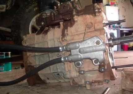

Sí, es una caja bastante fiable pero un poco rústica, en principio comparte con los LR las sincros y los cojinetes pero hay piñonaje que ya no está disponible para las "4x2". Una buena fuente de información y recambios de calidad es Ashcroft Transmissions, les conozco desde hace años y son profesionales muy fiables. Pueden reparar las LT77 de Jag siempre que los piñonajes estén enteros. A la LT77 la substituyó la caja R380 prácticamente igual exteriormente pero mucho más reforzada ( 380NM es el par máximo que resiste ), la R380 se distingue por que lleva la marcha atrás a la derecha y atrás. También se montó en vehículos sólo de tracción trasera como los Morgan, y es una alternativa a las LT77 de los Jag.TheShadow escribió: 02 Feb 2018 10:01 Yo tengo esa misma caja de cambios LT77, en mi Range rover classic y nunca me ha dado problemas, eso si, cada año la cambio el fluido y uso dexron III, aunque tambien se puede usar ATF, pero mejor Dexron III.
De hecho , hoy he quedado en el taller de Agus, para cambiarle todos los fluidos...
En cuanto al lubricante según mi experiencia con los LR y en nuestro clima es mejor poner ATF70 Dexron II o MTF94 de Texaco/Land Rover. Hay un poco de "polémica" respecto a esto ya que en los foros de UK se aconseja DEXRON III que es un poco más fluido que el DEXRON II, en el clima de UK funciona mejor el DEXRON III sobretodo en frío, recordad que esta caja lleva lubricación forzada por bomba. El problema del DIII aquí es que si bien funciona correctamente en frío o temperaturas medias en cuanto aprietas por autopista durante un buen rato, o por el desierto con los LR, el DIII se vuelve demasiado fluido y los cambios se vuelven lentos y empieza a desgastar sincros. EL MTF94 mantiene la fluidez mucho mas estable en todo el rango de temperatuas y está especificamente diseñado para las LT77, LT85 y R380 todas cajas Rover, aunque es un poco más caro y dificil de encontrar, en Madrid lo tenéis en LR o en Storm4x4. La formulación del MTF94 se hizo al lanzar la caja R380, posterior a la LT77, por eso en los manuales de la LT77 no consta este aceite. Antes de ese lubricante LR lo solucionaba añadiendo en las cajas un refrigerador externo destinado a los vehiculos gulf spec o tropicalizados. Creo que este sistema tiene incluso más sentido en los Jags que en los LR, más que nada por las largas tiradas de autopista. Las cajas Rover sufren pérdidas de aceite debido a deformaciones por temperatura, con este sistema y una caja bien montada y ajustada se acabaron para siempre los goteos. Aquí os dejo un par de fotos de la caja R380 ( prácticamente igual externamente que la LT77 ) con el bypass sin el sistema de refirgeración ( como la veríamos en un Jag ), y con el sistema de refrigeración puesto, es una instalación muy sencilla. Yo lo llevo en el Defender.

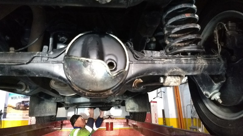

yo hoy le he hecho todo a mi RRC, es decir grupos, caja de cambios, diferencial, liquido refrigerante, servodireccion y frenos.
Yo uso Dexron III, eso si cada año lo cambio, al igual que todos los fluidos.
Despues le he dado un buen" lavado de bajos".

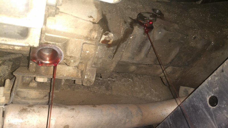

Siiiii, como te comento, en todos mis vehculos ( jaguar XJ, Alfa Romeo GT, Range Rover Classic y BMW R1200R), cambio todos los fluidos una vez al año.
Al hacerlo yo , en el taller de Agus, los costos no se dispaan y ademas lo mas importante, se que esta hecho y que de verdad se cambia todo.
Nos hemos encontrado jaguares, que venian de toda la vida en servicio oficial,con dueños que no reparaban en gastos, libro sellado y todo Guay, pero que en 200.000km, ni se habia cambiado aceite y filtro de caja de cambios, ni de diferencial, etc...
Si "te buscas la vida", lo haces todos los años y por unos costes mas que aceptables, y al final tienes los vehiculos perfectos.
