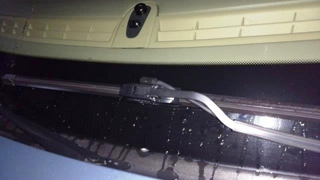

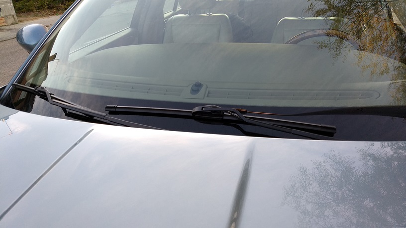

Desde hacia tiempo queria cambiar los limpias de mi XJ, pero queria que fuese por unas Aerotwin, al ser mas finas, y mas esteticas.
El problema es que el XJ, al igual que el S-Type, lleva el surtidor en la raqueta, por tanto habia que buscar la referencia con los "chorritos) y esta es la BOSH 3 397 007 654, quedan fantasticos, se pusieron en un momento, solo hay que tener cuidado al quitar el tubo del agua, que sale bien ya que es de silicona, y luego guiarlo por su sitio. las originales llevan el la raqueta del conductor, un aleron para ejercer mas presion, estas al ser "Aerotwin", con su forma ya hacen ese efecto.
