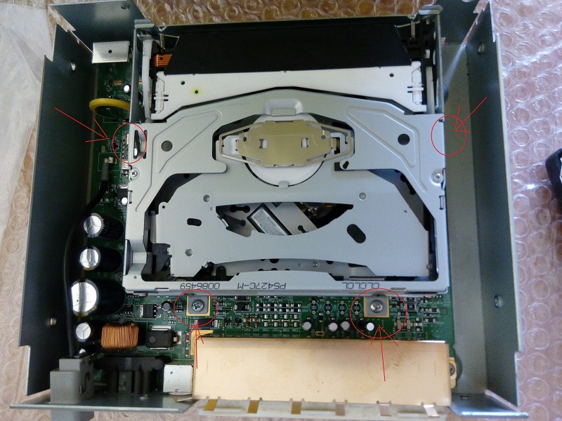

7. Una vez extraído el lector completo nos vamos a un sitio cómodo. Es hora de abrirlo y llegar a la pieza a cambiar: Quitaremos 4 tornillos de estrella de la carcasa exterior (uno por la parte delantera y tres en la trasera):
8. Quitada la carcasa exterior ya tenemos acceso al lector propiamente dicho.
9. Deberemos quitar 4 tornillos iguales que sujetan el lector a la base metálica (dos a los lados y dos en la parte posterior):
10. Una vez liberado el lector debemos levantarlo con cuidado para quitar el flex que conecta el lector de DVD con la placa electrónica:
11. Por último, tenemos que quitar los 4 tornillos dorados que sujetan el lector a la pletina metálica (dos por la parte delantera y dos por la trasera):

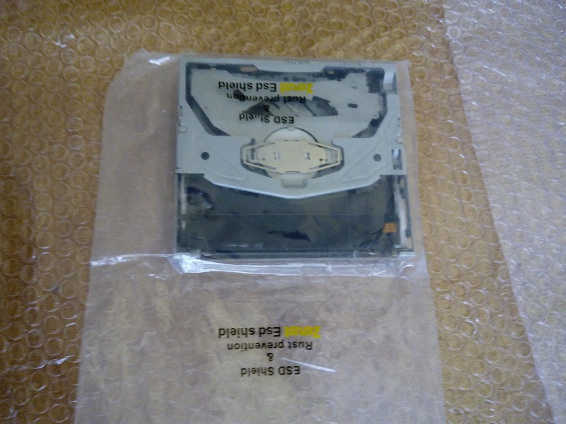

12. Por fin hemos quitado el lector antiguo defectuoso y podemos colocar el nuevo que nos ha llegado. Ahora haremos el proceso inverso al que hemos hecho para volver a montar todo y el equipo volverá a funcionar como el primer día.
