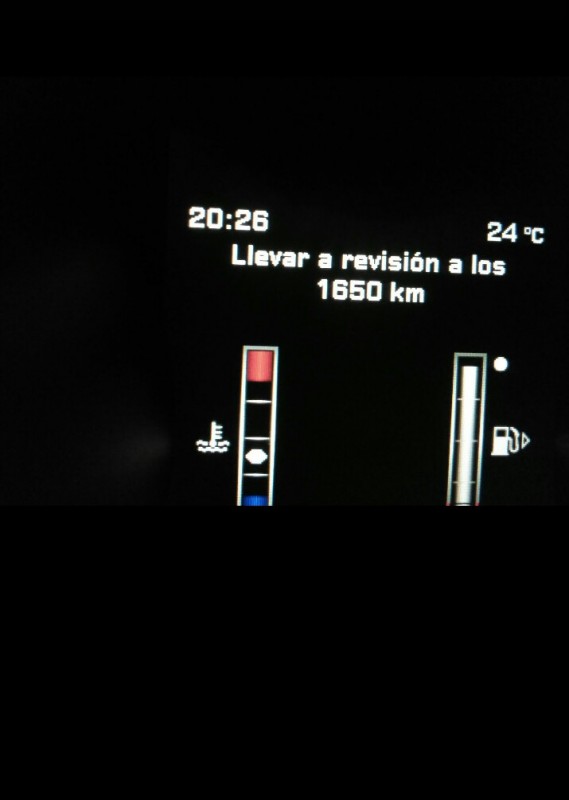

por Pacopil
A mi sí me paso, pero cuándo daba el contacto salía un pequeño mensaje con los kilómetros que quedaban para revisión en la parte superior del cuadro. Enseguida se quita seguro que no lo has visto.
Re: Km revisión
Publicado: 11 Nov 2017 19:59
por Pacopil
Esto me salía cada vez que daba el contacto

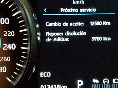

por krabarroka
Saludos tengo 13.438 KMS hechos actualmente y si entró en próximos servicios me sale que cambió de aceite 12.500kms ¿ eso que quiere decir que me quedan 12.500kms para el cambio de aceite si es así me tocará cambiar el aceite con 25.938 KMS y creo haber leído que el cambio es a los 30.000 KMS haber si me podéis sacar de dudas gracias de antemano
PANEL PRÓXIMO SERVICIO

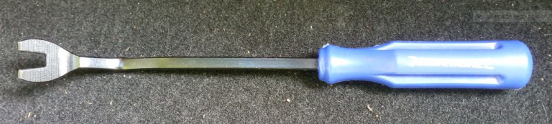

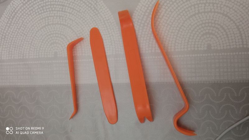

Hola a todos,
Gracias por tus ánimos Javier, pero sinceramente he de comentar que por mis nulos conocimientos de mecánica y temas técnicos relaccionados con la automoción no podría ni queriendo realizar tutoriales ni documentos relativos a cualquier actuación tal y como nos tienes acostumbrados.
Siempre me baso en tutoriales preparados por personas con conocimientos y videos que hay por la red. La verdad que poco puedo aportar de momento.
Lo más que puedo llegar a realizar en estos momentos es este Pdf relativo al cambio del filtro del habitáculo y con muchos sudores. Esto no quita para que en las siguientes actuaciones que realice intentaré documentarlas de tal manera que sean de interés para todos.
Cambio Filtro del Habitaculo Jaguar XE.pdf
Filtro Habitaculo
Filtro Habitaculo
(956.29 KiB) Descargado 503 veces
Herramienta Tapa
Herramienta Tapa
Herramienta Clips
Herramienta Clips
