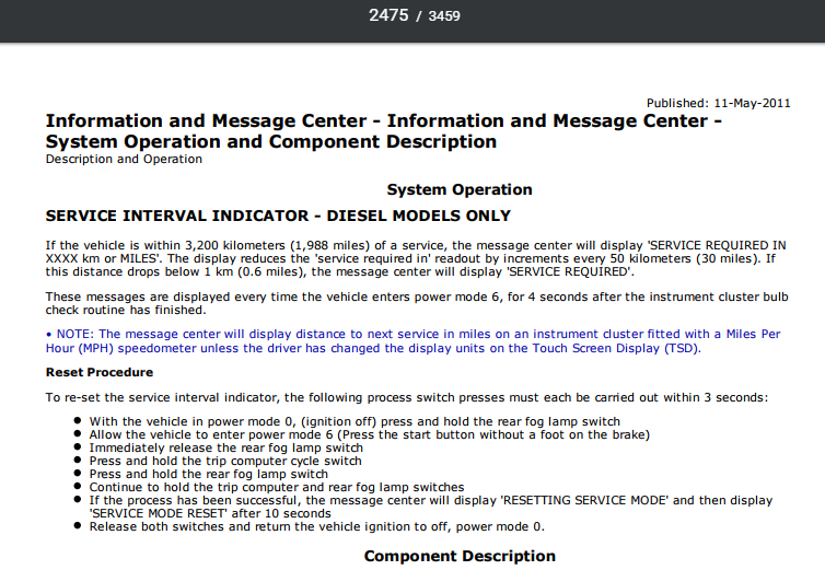

Para el XF diesel 2.7 tienes la descripción a partir de la pagina 2475 del manual de taller Model Year 2008

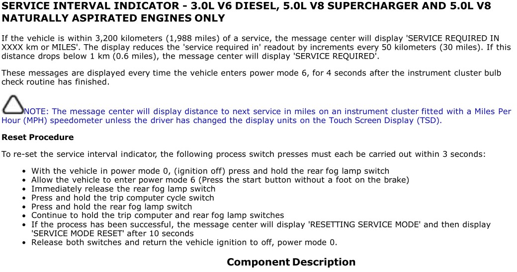

Para el XF diesel 3.0 tienes la descripción a partir de la página 2029 del manual de taller Model Year 2010

En un hilo abierto por Machete, he encontrado los manuales del XF2008
viewtopic.php?t=9699
Pero me hacen falta los del 2010.. Te he enviado Javier un privado con mi dirección de correo electrónico.
En el manual del XF2008 efectivamente en la página 2475 está la info.

Te he enviado el manual. pongo de todas formas el extracto aquí:
El procedimiento, conceptualmente es el mismo que en el S-type (se sustituye el giro de la llave por pulsar el botón de START sin pisar el freno, para que no arranque y es distinto el botón que se pulsa del switchpack). Echale un vistazo al procedimiento que escribí para el S-Type: http://www.forojaguar.com/foro/download ... 18b142f249
Es muy importante respetar los tiempos. A mi al principio tampoco me salia a la primera.
Lo que te dice que pises el freno, es para arrancar el motor. Eso es porque has soltado el botón de las antinieblas antes de pulsar el botón START. Piénsalo mentalmente y luego lo ejecutas, porque hay que hacer un cruce de manos que es donde se va el tiempo.
