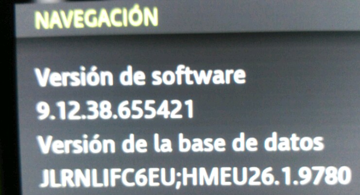

A mí me sale que tengo disponible MAPA DE EUROPA & RUSIA 26.3.9908 pero no gratis, 112,00 € !!!
El mío es de octubre de 2015, versión de software: 9.12.38.655421 y versión de la base de datos: JLRNLIFC6EU;HMEU2014Q1;20140828
No entiendo que unos gratis y otros no

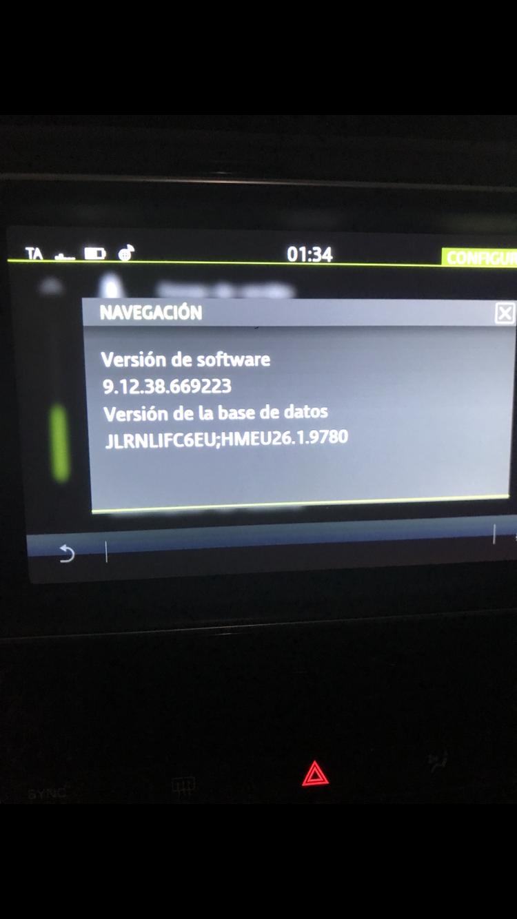

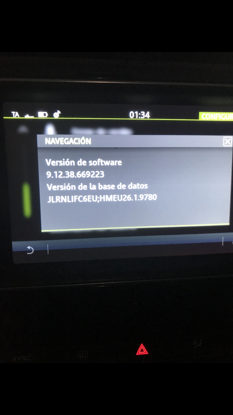

Bueno pues anoche actualicé gratis... Acabo de probar con la SD en el GPS del coche y perfectamente.... Ahora se me ha quedado así...
Versión software 9.12.38.669223
Versión base datos, termina en 1.9780.
