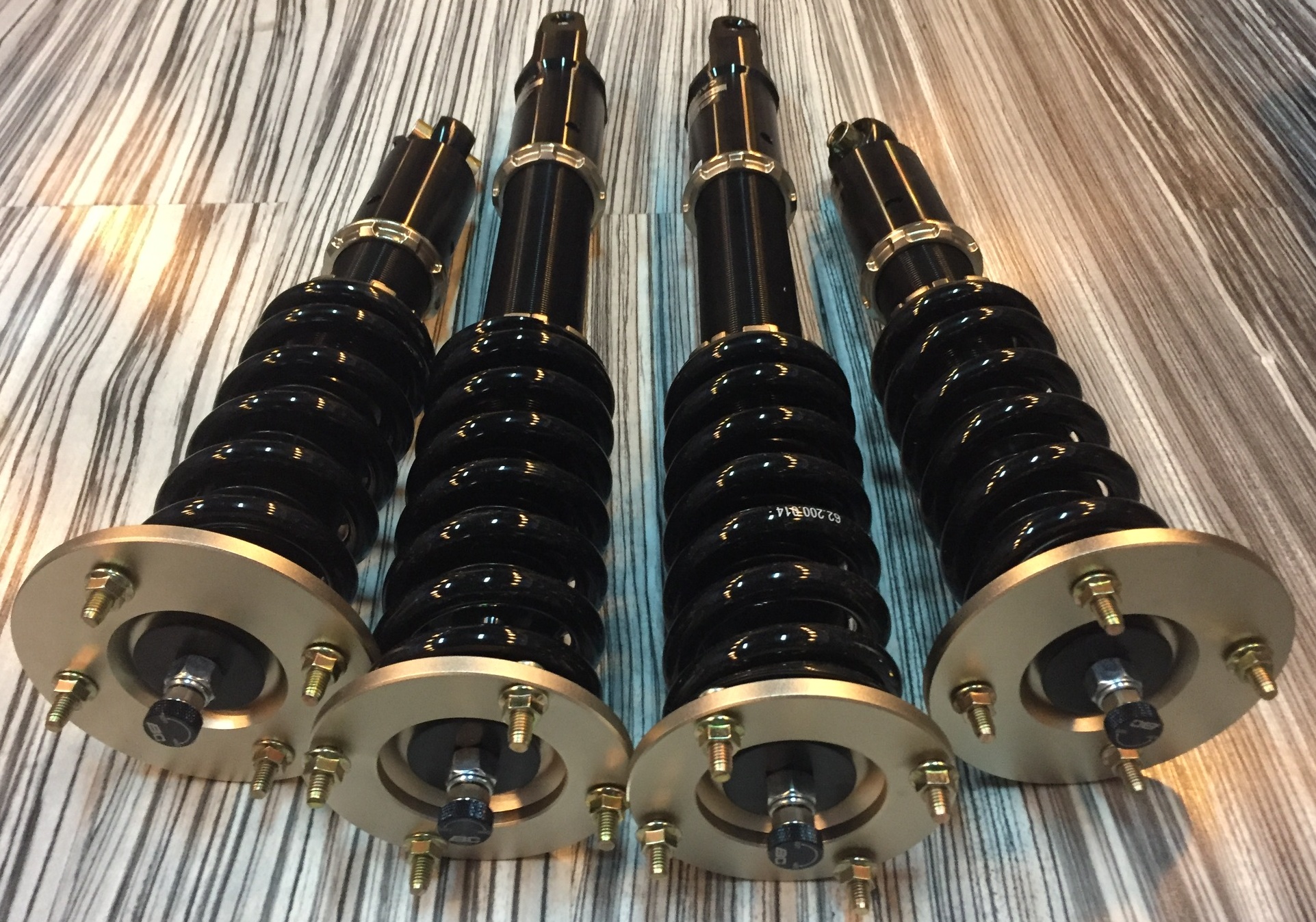

Al distribuidor los de BBsport les acaba de llegar los coilover a ver si este fin de semana consigo tenerlos montados.
Os adjunto foto.
Conjunto Coil Over BC Racing para XF 3.0D
Ahí ya se vé el sistema roscado para la regulación en altura el muelle incorporado con su regulación de precarga y el botón roscado para regular compresión extensión del amortiguador
