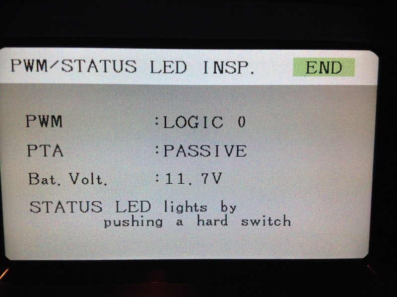

El valor de 11,7 v es en reposo obviamente. arrancado el test muestra 13,9v.

El valor de tensión de batería si esta parado el motor, aún estando en el límite inferior, no debería ser la causa. Cuando lo arrancas debería estar entre 13,5V y 14.0V. Tu sabes mejor que nadie el tiempo que tiene la batería y si está tocando a su fin y requiere ser sustituida.

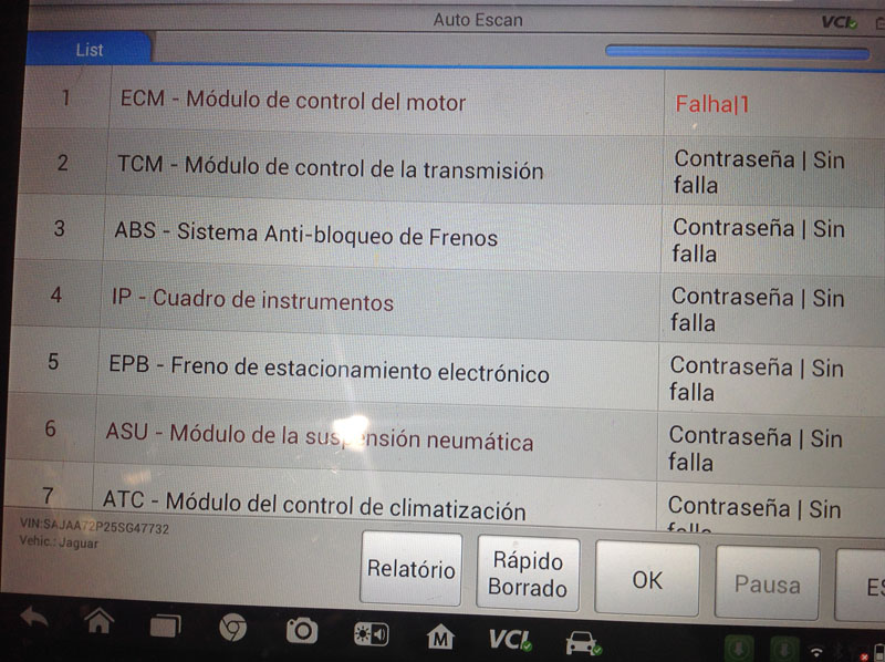

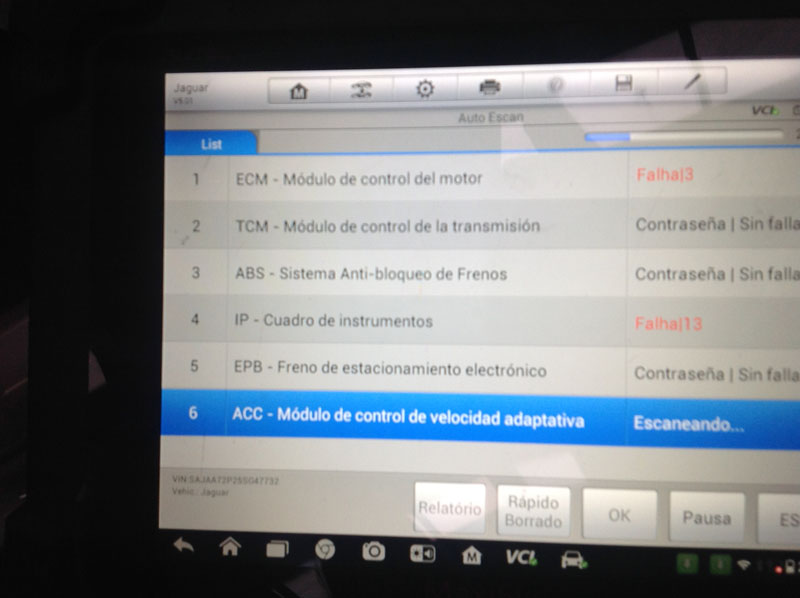

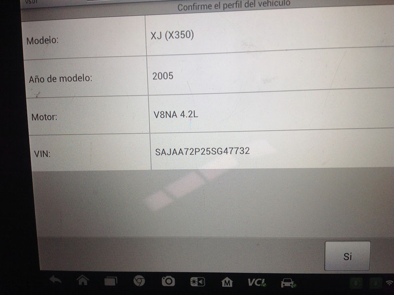

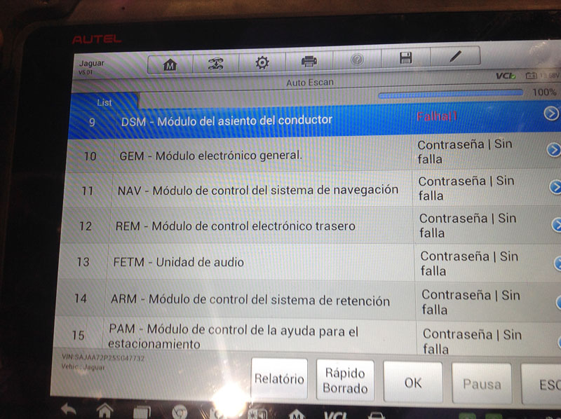

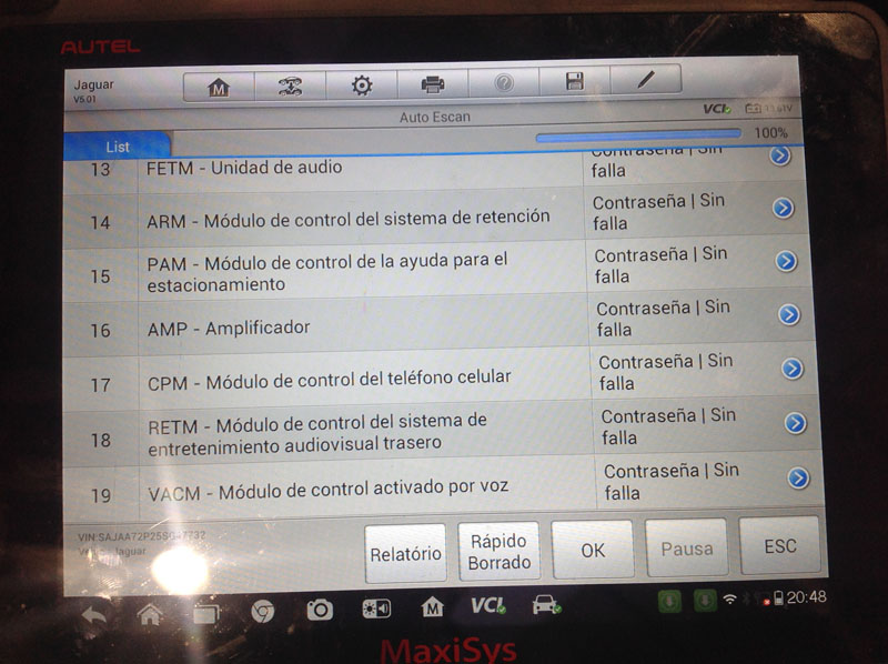

algunas capturas que hice a la tablet con el escaneo de la sonda... por si conoces el sistema

Re: enclavamiento en P (Parking)
Hola Ignatus:
No veo en las fotos el ECU JGM, que es el que controla la palanca de cambio. A mi se me estropeó en mi S-Type y la reconstruí a partir de uno de desguace (que me facilitó Rota) que se habian cargado precisamente el enganche que bloquea la palanca. Utilicé la parte mecánica del mio y la parte electrónica del otro. Jaguar no vende por separado el componente mecánico del componente electrónico. Ojo no te lies que si se venden asi pero para versiones anteriuores a 2002 con caja de cambio distinta a ZF.
Fíjate en la página 18 del manual eléctrico de 2005 (el que puse en el post anterior) en el esquema de control, es el J-GATE MODULE, que stá conectado al bus CAN.
Haz la siguiente prueba (por si funciona), desconecta la batería al coche por espacio de 1 minuto (desconecta el borne negativo sólo) para resetear todo el sistema de control. Al reconectarla tienes que reajustar el freno de estacionmaiento eléctrico y meter el código a la radio (no se si en el XJ hay que hacer algo más, no creo). Cuando lo hagas deja la puerta del conductor abierta para que no se active la alarma al reconectar la batería. Si te funciona esta solución, no hay que hacer nada más.

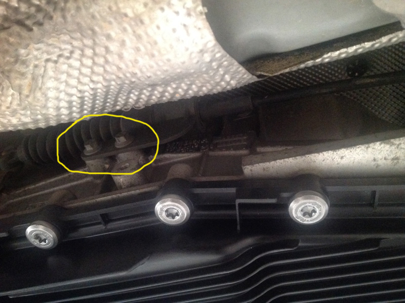

revisa los famosos tornillos que se sueltan en los mandos de cable de la caja de cambio, tal vez alguno este suelto o medio suelto.
tendría gracia que fuera eso... os referís a estos dos tornillos?

Me parece que si son esos dos tornillos, pero Pablo te lo podrá confirmar mejor porque tengo entendido que tuvo que lidiar con ese problema hace no mucho.

además de esos tornillos, son mas arriba donde engancha el cable de reenvio, ers como al final del fuelle.

Con respecto a los tornillos Pablo, no me queda claro si además de los dos de la foto hay que "apretar" alguna otra cosa más...

Por cierto, lo que he hecho también antes de todo ha sido medir tensiones entre bornes de la batería, esta vez con un voltímetro, obteniendo un valor en reposo de 11,9 a 12,2v. Valores algo más altos que el proporcionado por el test interno propio del vehículo (como ya comenté en un hilo anterior). Así es que de momento voy a aguantar con la actual batería, una MAGNETI MARELLI 70Ah 640A, esperando a que el incidente vuelva a dar la cara... o no.
Ya os contaré.

Perfecto, pero ojo , si la batería ya esta tocada, cambiala, es poco dinero y al final una batería medio gastada, siempre da problemas varios y luces de colores...
Todos los coches modernos con mucha electrónica (incluyendo nuestros XJ) son muy sensibles a las baterías apuradas. Una carga un poco por debajo de lo normal y de inmediato te van a empezar a fallar cosas sin ninguna relación, y sin orden ni concierto. Eso incluye la alarma y las cerraduras, y no serías el primero que no puede entrar en el coche porque la centralita se ha vuelto loca.TheShadow escribió: 15 May 2017 06:19 Perfecto, pero ojo , si la batería ya esta tocada, cambiala, es poco dinero y al final una batería medio gastada, siempre da problemas varios y luces de colores...
En coches como los nuestros, una batería nueva de calidad es una buena inversión. No son baratas, pero tampoco hay para tanto porque duran muchos años y te ahorrará muchos dolores de cabeza.
Cierto es, no es por ahorrarme unos duros pues más temprano que tarde he de cambiarla. En fin, voy a ir dando pasos ordenadamente para saber qué resolverá el problema del enclavamiento. El siguiente paso será, sin duda, una nueva batería algo más potente que la actual. Quiero también comprobar los dos tornillos de la foto que ya mostré en otro hilo y para ello tengo que elevar el vehículo.... Ya os iré contando, a ver si el problema vuelve a aparecer.

Ha pasado un mes desde que salí del S.O. de Jaguar y.... el problema NO ha vuelto a dar la cara, uf!!!
Los trabajos realizados finalmente fueron:
*diagnosis con sonda IDS
*sustitución del módulo de la palanca de cambios ... 450€ + mano de obra (esto fue lo más caro )
*reprogramación de llave secundaria (tarea que tenía pendiente desde que adquirí el bólido)
*cambio pastillas de freno traseras
Total de la broma: 1090€, mano de obra incluida.
En breve os pasaré los resultados que mostró el test...

Pensando en cerrar este hilo definitivamente, contaros que han pasado más de 7 meses y no volvió a manifestarse el problema del enclavamiento. En este caso la reparación en C.O. fue acertada.
