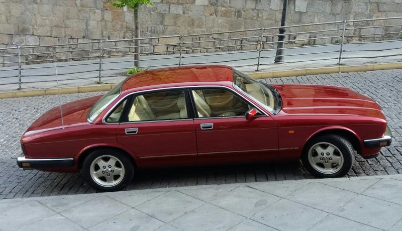

Por primera vez he usado este mes una cera de Swissvax. El resultado no puedo decir que sea mejor que la cera de Autoglym, pero al menos "huele mejor", es más fácil de aplicar (con la mano), y sobre todo, se quita mucho mejor.
- Después de aplicar la cera Swissvax

Ha quedado fantástico, ahora a ver las dos otras diferencias en estas ceras, prercio y duración una vez dada, soportando las inclemencias y lavados.
