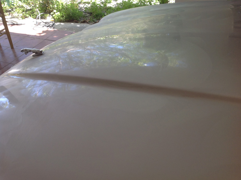

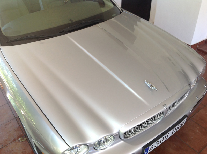

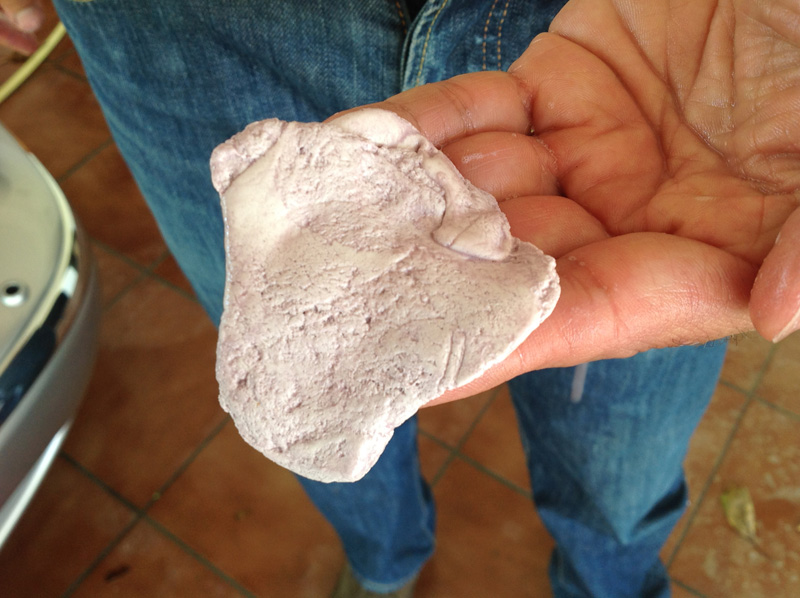

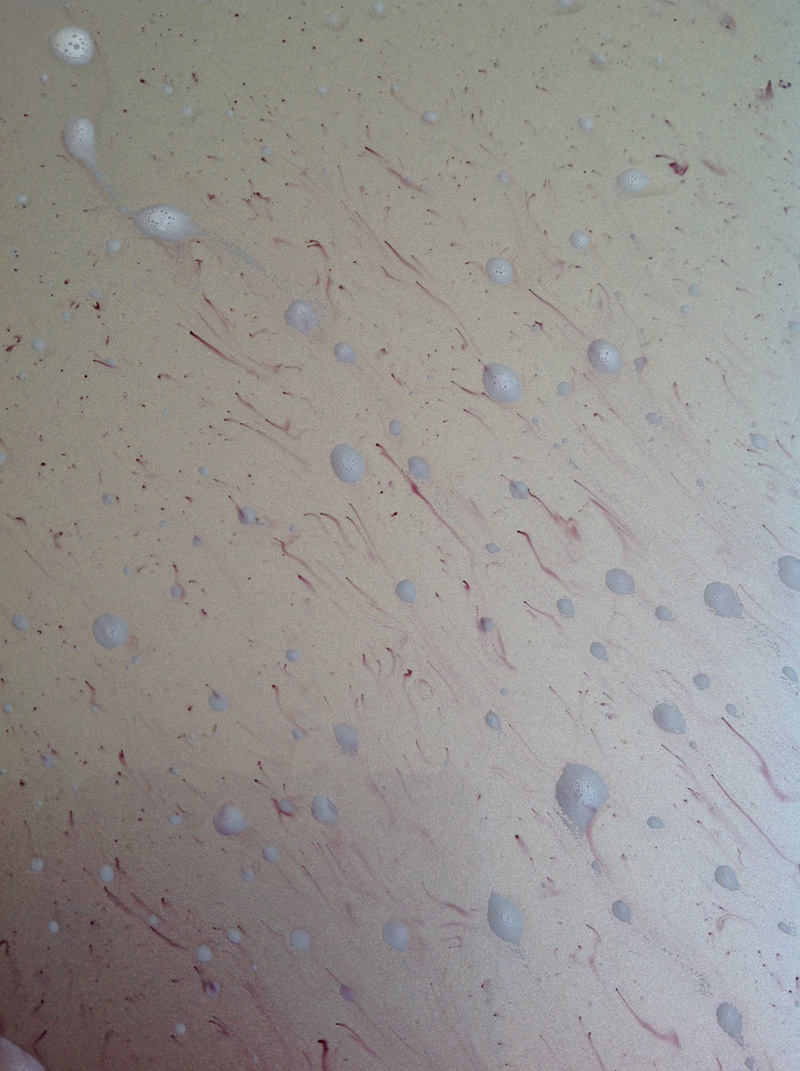

Tras un buen lavado, tanto visualmente como al pasar la mano suavemente por la superficie de la chapa, el tacto era muy rugoso, síntoma evidente de que la pintura tenía un alto grado de contaminación férrica y de otro tipo como resinas, etc.

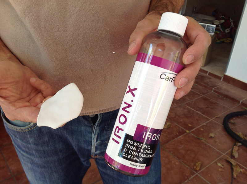

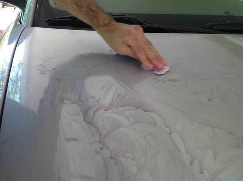

Superado el miedo a rayar la pintura me hice con un kit de descontaminado: arcilla clay bar (suave) y IronX (para los contaminantes de origen férrico).
Los pasos (una vez lavado y secado) son:
1. pulverizar el ironX
2. aplicar la clay bar frotando suavemente
3. enjuagar abundantemente
4. encerar
Hay miles de videos en youtube, por lo que obvio los detalles...
El resultado es claramente bueno, aunque necesitaré repetir el proceso pues creo que es la primera vez que se ha realizado y la pintura está muy contaminada.

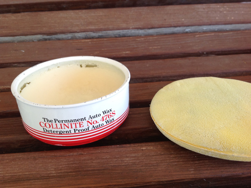

Ha quedado fantástico, ahora a ver las dos otras diferencias en estas ceras, prercio y duración una vez dada, soportando las inclemencias y lavados.
Yo usaba la Autoglym, hace 20 años con mi Triumph TR6, era la única que había buena en esa época.
Ahora uso Collinite, es muy buena, no excesivamente cara y dura un monton, eso si cera tradicional, trabajo paaaa hombres.
y yo también pongo fotoooo
