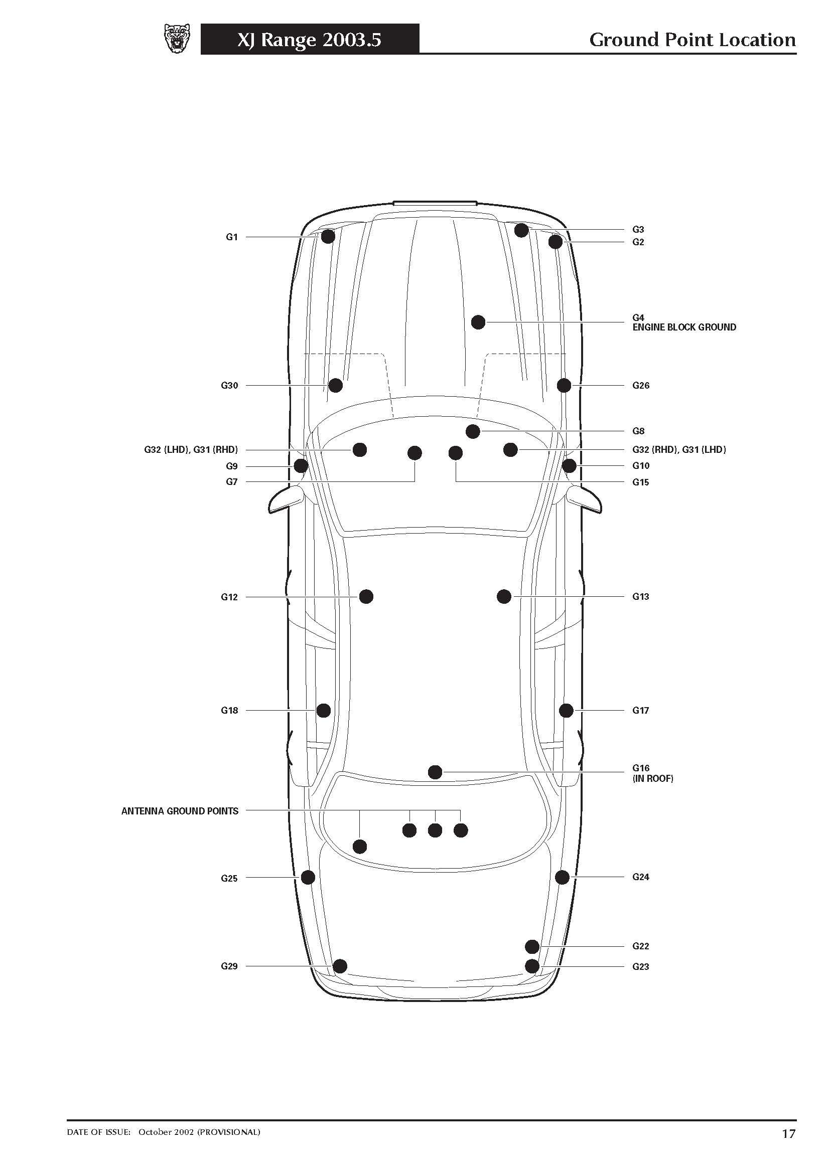

Tengo entendido que un problema bastante común en este coche es que de pronto empieza a dar señales de avería por todas partes, y que la causa suele ser una batería que no está suficientemente cargada, o que las tomas de tierra, al ser de aluminio, desarrollan una especie de pátina u óxido que afecta a la conductividad eléctrica.
Ya se el refrán de "si funciona, no lo arregles", pero yo soy de los que prefiere prevenir antes que curar, y me gustaría saber si conocéis algún producto especial que mantenga las tomas de tierra en buen estado. Mi reacción inicial sería ponerle ese spray que mejora la conductividad de las conexiones eléctricas, pero al tratarse de aluminio prefiero preguntar primero antes de meter la pata.

A mi en Madrid que es clima seco y duerme en garaje, no me ha dado ningún tipo de problema de masas...
en cualquier caso , te dejo puntos de masa

TheShadow solo has tardado 50 minutos en responder y aportar el plano. De 10.
