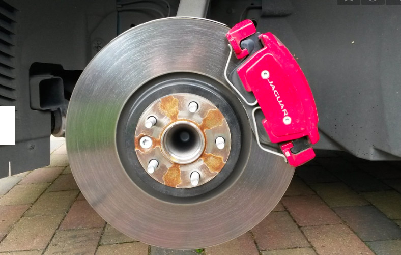

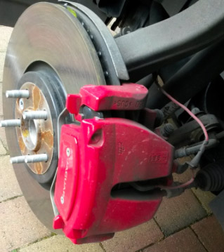

Respecto a las pinzas de freno de la version "S", que son de las que estoy enamorado, lo único que he podido indagar sobre ellas es que son de doble émbolo y que tambien son de la marca ATE.
Lo ideal sería hacer la mejora de tamaño de discos de freno, pero me encantaría ponerle las pinzas rojas de la version "S". Alguien ha preguntado por ellas en el concesionario, o puede aportar algo mas de información sobre ellas??

Las puedes pintar tb no?
Re: Medidas discos de freno
Publicado: 14 Mar 2017 01:13
por diamante
..si, pero aun pintándolas, mas allá de que estéticamente no son muy atractivas, la efectividad de mordiente de la version roja, que son de dobre pistón, tienen que ser geniales.
Estas son las que lleva mi coche..

diamante escribió: 14 Mar 2017 01:13 ..si, pero aun pintándolas, mas allá de que estéticamente no son muy atractivas, la efectividad de mordiente de la version roja, que son de dobre pistón, tienen que ser geniales.
Hola diamnate:
Esas pinzas son ATE (Alfred Teves Engeneering) marca propiedad en estos momentos de la multinacional alemana CONTINENTAL. Son las mismas que lleva el S-Type 2.7D V6 diésel, el XF (al menos el de motor 2.7D V6 diésel).
Si le pones discos BREMBO y pastillas BREMBO (se compran en oscaro.es a buen precio) el comportamiento de los frenos es muy bueno. Si le pones discos y pastillas de menor calidad, efectivamente frena mal, al menos esa es mi experiencia en el S-Type 2.7D V6.
Las pinzas de doble pistón son marca BREMBO, al menos en el S-Type V8, 4.2 con supercargador, en el XJ y en el XF todos con el mismo motor.
