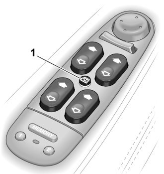

Hola a todos:
Se ha fundido la luz que ilumina los 4 interruptores de subir y bajar las ventanillas, del conjunto de interruptores situados en el grupo de mandos de la puerta del conductor (DRIVER DOOR SWITCHPACK) de mi S-Type X206. Mirando el manual electrico del 2006 (pag. 113) observo que, al menos en el esquema eléctrico, están dibujados como LEDs, uno por interruptor, pero no se si son 4 LEDs o micro-bombillas. Preguntas:
1.- ¿Como se desmonta el conjunto de interruptores para poder inspeccionarlo, sin desmontar la puerta, si es que se puede?
2.- ¿Alguien ha reparado alguna vez esas lucecitas?
3.- ¿Hace falta alguna herramienta especial?
Cualquier otra idea de como reponer la iluminación de esos botones, será bienvenida.
Gracias anticipadas

Hola a todos
No sé si será posible desmontar el cuadro de interruptores, me imagino que se podrá realizar de una manera limpia.
De todas formas te dejo un link que he encontrado en JagTv donde se ve como desmontan el panel de la puerta y se ve como acceden a la parte del cableado y de los interruptores, por si pudiera ser de ayuda
https://youtu.be/PIl_Fsy7BUk

Hola jalvarez
para desmontar ese conjunto tienes que desmontar el panel de la puerta. No hay otra forma
Hay una service letter de Jaguar que sugiere instalar ahí bombillas de menos W´s
Ese conjunto se calienta cuando están las luces encendidas. Podrías aprovechar y poner las bombillas adecuadas
El panel de la puerta es fácil de desmontar si sigues las imágenes del youtube que apota agarciag2. Seguramente algunas grapas de plástico se partirán pero son baratas...hasta en Jaguar
