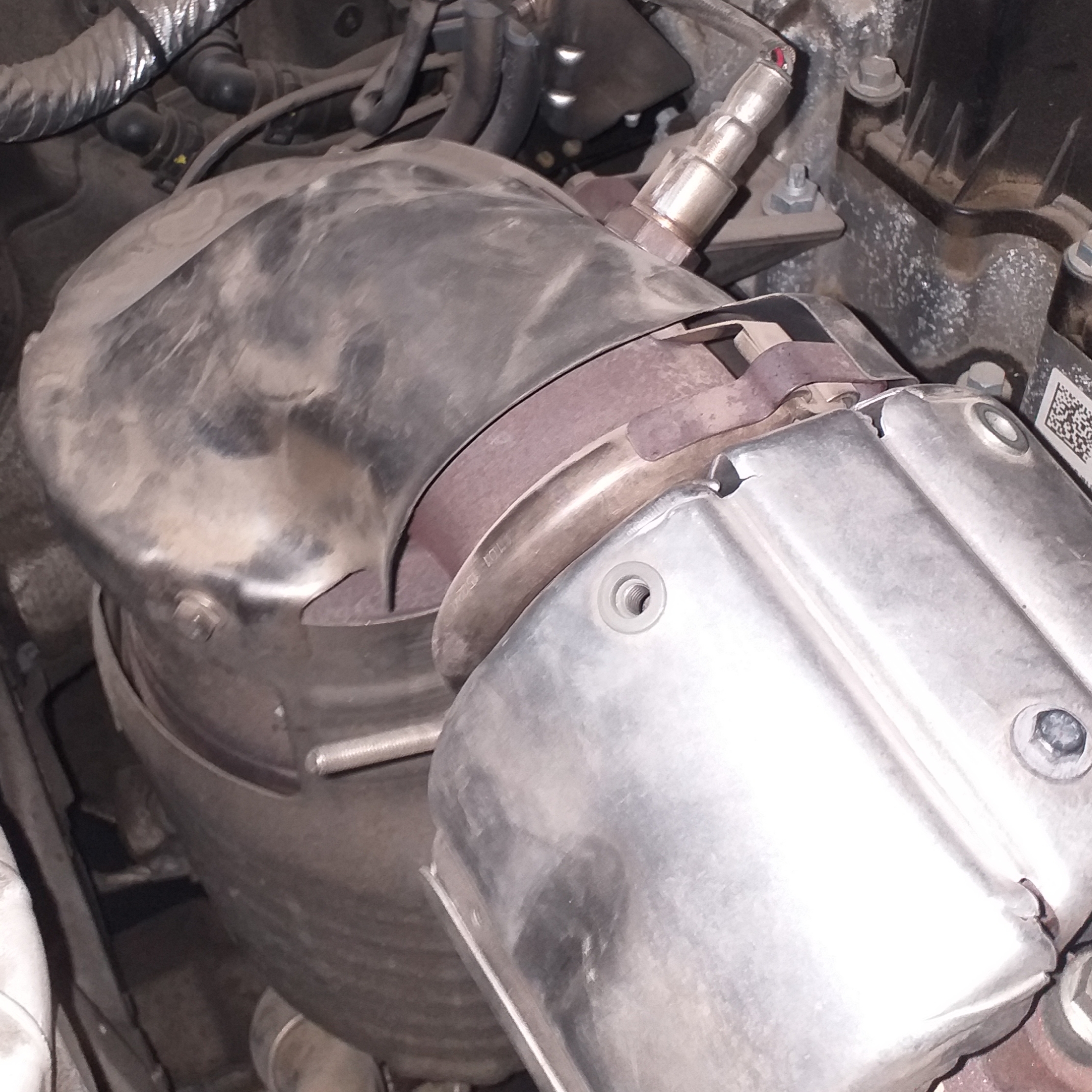

Me ha vuelto el ruido, he abierto el capó para ver si localizaba el ruido y parece venir de ahi...
¿Eso es el filtro de partículas?
Si el problema fuesen los contrarotores el ruido se oiría por la parte delantera, ¿ cierto ?

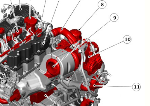

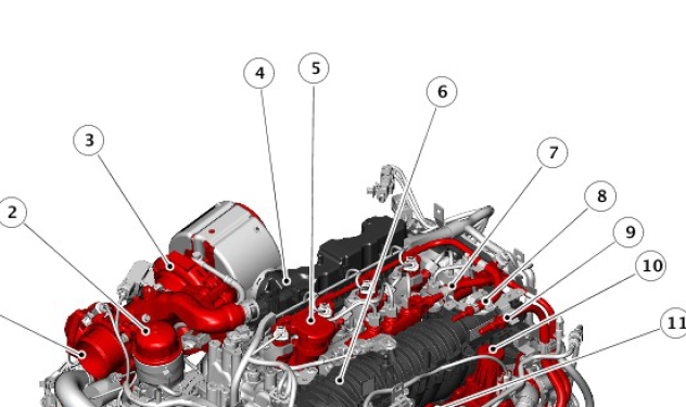

Hola PEPSIMAX,
No quisiera equivocarme, pero por lo que se ve en tu foto puedes comparar con lo que te envío y así asegurarte.
La pieza a la que haces referencia, creo que son los Nº 3 y 9 de ambas fotos llamada Turbo Compresor Variable, la Nº 10 de la foto J1 es la Válvula EGR de baja presión.

Hola PEPSIMAX,
Pues sí, en esta imagen se ve más claro. Por comentarios de foreros parece que es el mal endémico de los primeros motores (Año 2015).
A ver si tienes suerte con el concesionario y llegáis a un acuerdo.

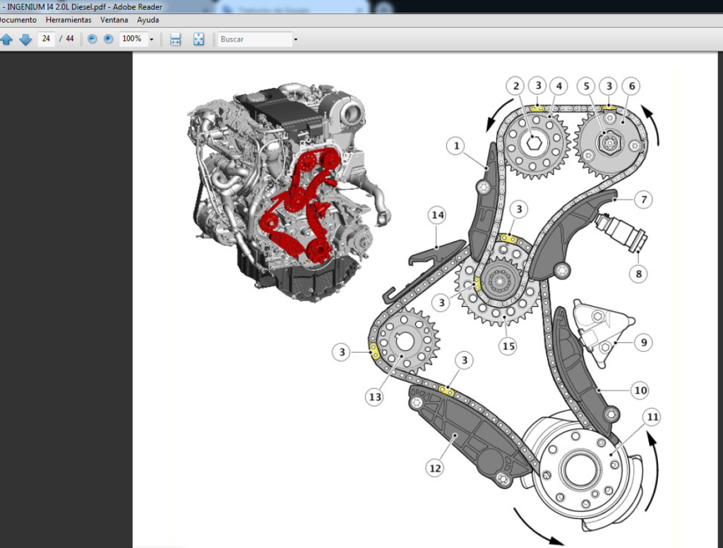

Hola PEPSIMAX:
He realizado unas búsquedas por Google y he encontrado ésto:

De aqui puedes descargar un trozo de manual del motor Ingenium 2.0 diésel, del que habeis puesto fotos:
https://www.jaguarforums.com/forum/atta ... diesel.pdf
https://static.nhtsa.gov/odi/tsbs/2018/ ... 7-9999.pdf
Observa que está en un enlace de la Adminsitración Federal de USA, no es un sitio cualquiera.
Ahi van más para los motores Ingenium 2.0 diésel más nuevos:
https://static.nhtsa.gov/odi/tsbs/2018/ ... 4-9999.pdf
https://f01.justanswer.com/crzydrvr00/d ... _chain.pdf
https://testing-public.carmd.com/Tsb/Do ... B00667NAS4
