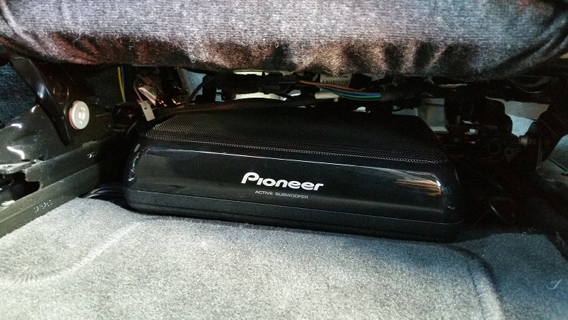

La opcion de un subwoofer bajo los asientos delanteros me gusta mucho. Aqui he visto un link que hablan de esto en un foro de Land Rover que lleva los mismos equipos que nuestros coches. http://babyrr.com/forum/Thread-Sub-inve ... =subwoofer
El cambio de altavoces por unos mejores, haria que consiguieramos mas bajos? Este cambio que propones crees que añadiria una mejora sustancial al sonido? En caso afirmativo......pues a lo mejor sobra ese sub.

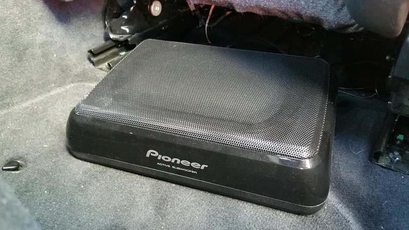

Otra alternativa mucho mas económica es lo que yo he instalado, un subwoofer bajo el asiento delantero derecho y el sonido cambia muchísimo con los graves.
20170208_120551 - copia.jpg (177.1 KiB) Visto 29838 veces
20170208_120602 - copia.jpg (181.44 KiB) Visto 29838 veces

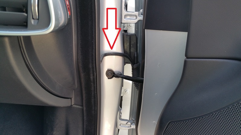

Hay que coger la señal de los altavoces de las dos puertas delanteras en paralelo con el subwoofer. La corriente se saca de la caja de fusibles que está a la altura de los pies del copiloto y el negativo cogerlo a un tornillo bajo el asiento para que toque chapa. La flecha roja en la foto indica por donde he pasado el cable de los altavoces al interior del habitáculo.

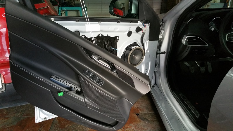

Lo suyo sería cambiar también altavoces delanteros por otros de mejor calidad pero no encuentro unos de 2 Ohm. A ver si podéis aconsejarme.

Hola Jomagarpe, es muy complicado desmontar el panel de la puerta? Lleva muchos tornillos ocultos?
