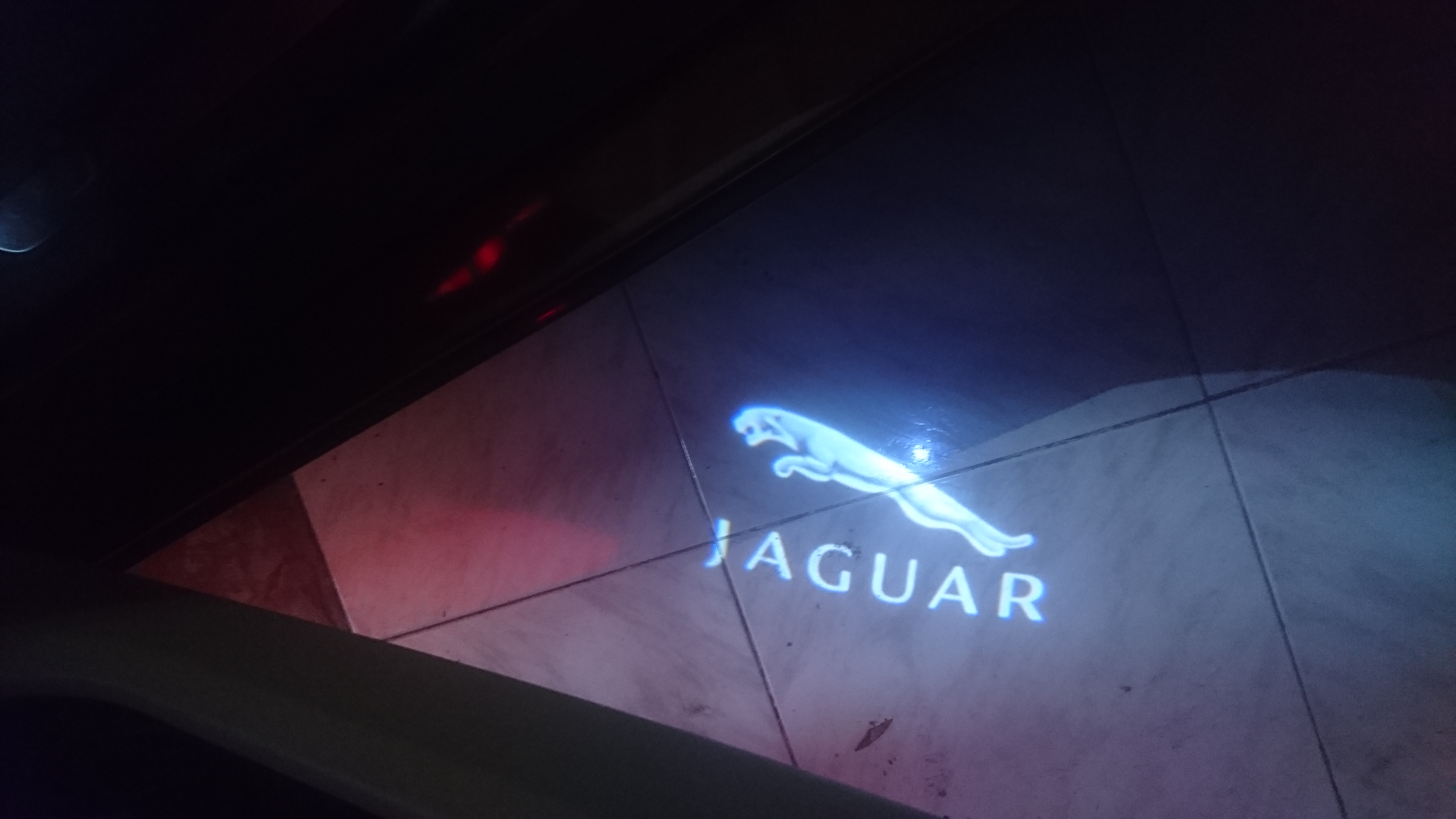

[]Dos cositas, hoy le monte las luces de las puertas y queda de fabuloso, (intentaré poner una foto),

Theshadow recomendó poner luz ambiente RGB, el coche ya tiene la opción y no la pienso cambiar, megusta como queda, con la parienta primero pongo el verde esperanza y si puedo acabo rojo pasión ¿.....

Tienes el XF nuevo, no? ¿Dónde va la luz ésta? Porque en el mío en las puertas tiene el sitio pero no hay luz, está sin recortar por así decirlo.
Mi coche ilumina el suelo desde una luz en los retrovisores

Hola. Si el mio es de los nuevos y tiene luces tanto en el espejo como en la parte baja de las cuatro puertas.

Hola de nuevo el mio es el prestige, y tengo el ambi-li ya tengo luces Led azules para el alumbrado de los pies en las 4 existentes,.
Con cuántos KM te saltó la avería motor?
Respecto a la avería si entras en foros ingleses verás que es muy común cambiar la que sale de fábrica y la propia casa ya monta una mejorada.
Verás que en el tapón lo indica bien claro no rellenar con pistola y no sobrepasar el nivel ( que no tiene) si rellenas con bidones y le haces un poco de presión adiós válvula
¿Qué raro que el mío no traiga las luces en las 4 puertas, no?
El mío es un R.Sport, ¿qué acabado es el tuyo?
Oye pues ayer miré lo que decíais porque me acordé de este post, y el mio es un r-sport y tampoco tiene luz debajo de las puertas, será que este modo es para jóvenes que no necesitan alumbrar el suelo cuando bajan, ya que el modelo prestige es de acabados más señoriales "o para que te lleven".
Otra de las cosas es que la luz de debajo del retrovisor tiene pinta de halógena, ya que es amarilla, y jode bastante para mi gusto ese color (es la única amarilla en todo el coche), estoy por cambiarlo pero no sé dónde me lo podrían hacer, porque desde luego en la oficial me van a crujir por una simple bombilla.
