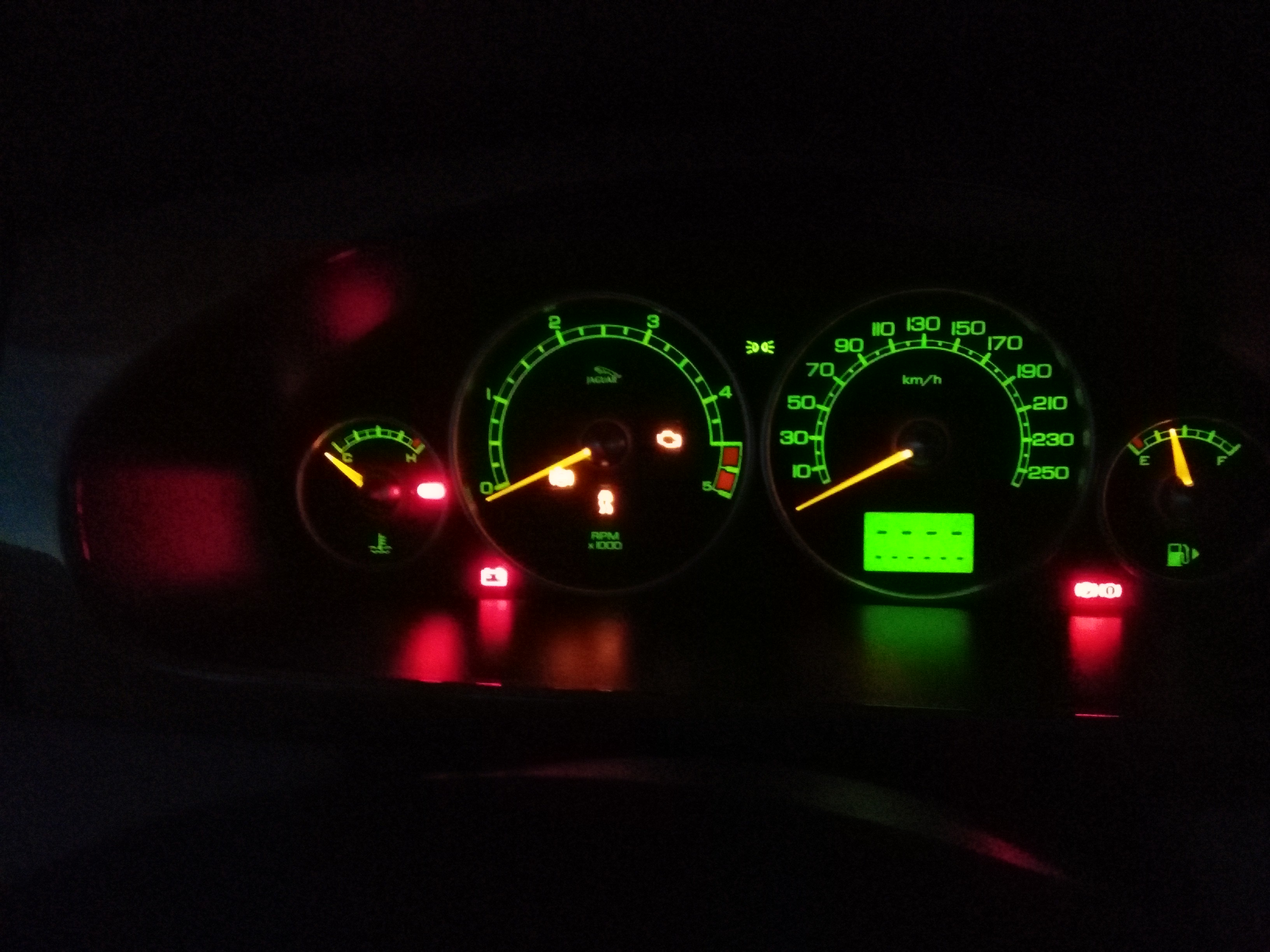

ALARMAS VARIAS SALPICADERO
Re: ALARMAS VARIAS SALPICADERO
Bueno ya me han llamado de C.Salamanca.. Han dado con la avería.. La instalación eléctrica está deteriorada. Hay que sanear y empalmar. Eso daba lugar al Fallo Bus Can.
Me han dicho que son 400 €. Las alarmas y señales son falsas, así que dentro de lo posible parece que ha sido el mal menor.
El jueves cuando me lo entreguen ya me enteraré exactamente del punto dónde están los defectos y lo comentaré, a ver si hay suerte y es lo mismo lo tuyo "TheJokerman" y vas a tiro hecho.
En los 400 está incluido paralelo y convergencia que me han recomendado.. hacer.

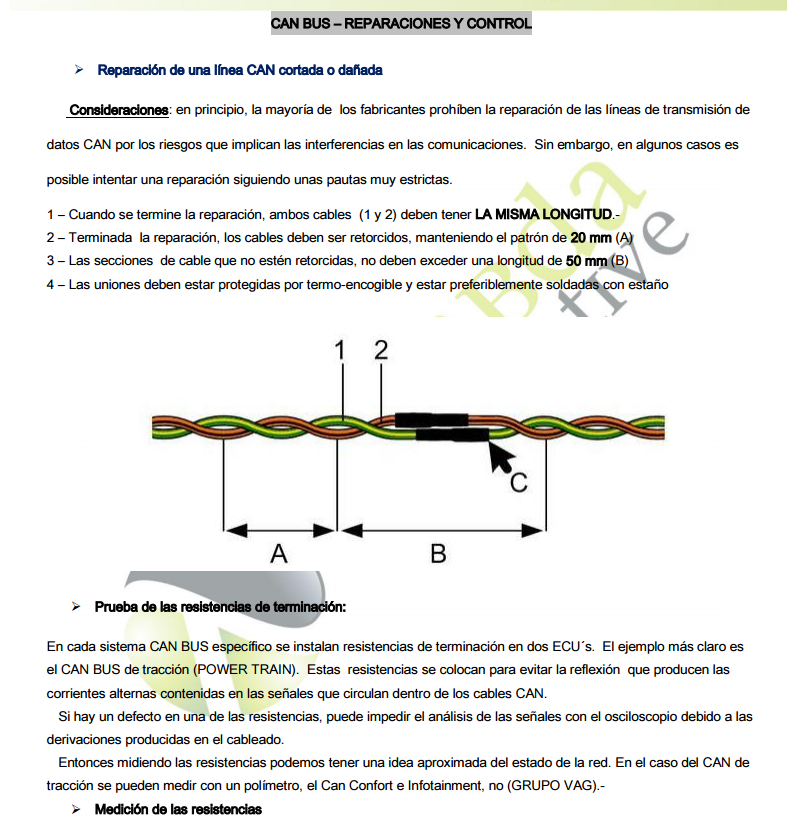

Hola OCOLLADO:
Recuerda que el cable de par trenzado apantallado, de impedancia carcaterística 120 Ohmios, con el que se implanta el bus CAN (Control Area Network), ni se puede estañar, ni se puede empalmar, se tiene que sustituir el tramo completo entre los ECU en que esté mal.
Si lo han estañado o lo han empalmado, yo ni retiraría del taller el vehículo, ni lo pagaría.
Gracias jalvarez
Me imagino que concesionario C.Salamanca con un buen prestigio no haga chapuzas.. No obstante me infomaré detalladamente de lo que han hecho.
EL Bus Can no es recomendable empalmarle, pero cuando estube leyendo e informando sobre el funcionamiento del mismo, encontre esta info para grupo WV en la que se dice como empalmar y las resistencias entre distintos elementos, para determinar que la reparación es correcta, la resistencia adecuada y el paso señales optimo.. Me imagino que tendrán un protocolo cada fabricante de actuación..
Lo que no sé es si será más caro todo el trabajo de empalmar y comprobar que cambiar el tramo averiado, creo que lo normal es cambiarlo, como indicas.

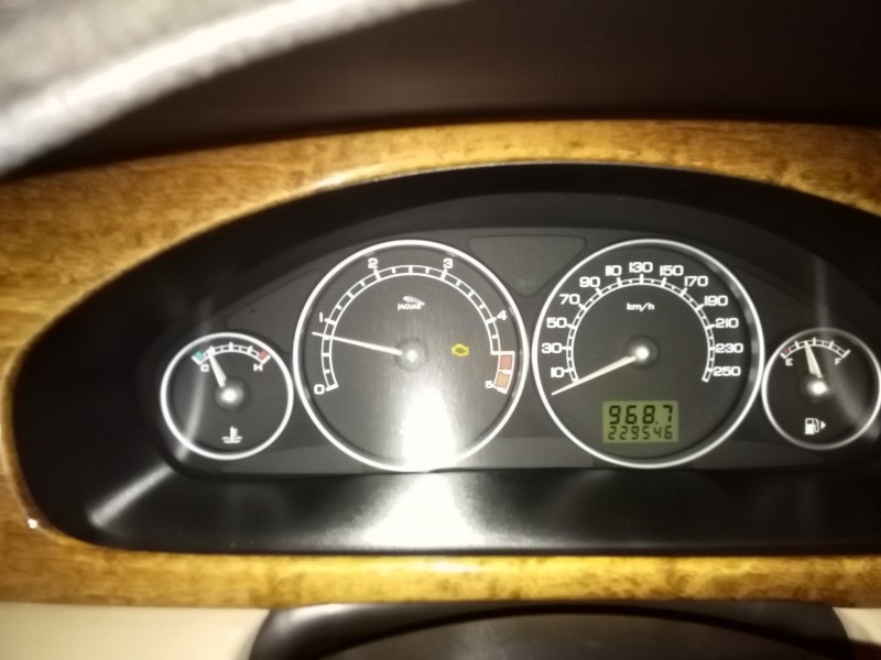

Bueno al hacer el parelelo atrás la convergencia del coche no era buena, por eso vibrava un poco y tenía un poco sobreviraje.
Me han cambiado también los tacos o soportes delanteros y traseros, así como brazos traseros. Por eso he tardado un poco más sacar el coche. La verdad es que va como nuevo, incluso parece otro coche, eso sí me ha costado 700 € con los que no contaba. Pero ha merecido la pena... Con los km se va degradando y ruidos o cosas que parecen normales por la edad se corrigen sencillamente como si coche estuviera recien comprado.
EL tema del fallo BUS CAN.
La reparación se ha efectuado en los conectores, el problema es encontrar estas averías... ya que no son francas. Han reparado conectores y perfecto.. No había ningún corte en la línea o cables en sí.
Ya comenté lo de que no se podía soldar ni empalmar, pero no es el caso ha sido en las conexiones. clemas, fasten y esas cosas..
Con lo cual afortunadamente no fue ningún módulo, pero una mala continuidad en la línea de transmisión de datos, hacen que los modulos no funcionen correctamente y salgan estas alarmas ya que no se interpretan correctamente las señales.
A ver si me aguanta el gatito hasta los 300.000 km, voy por los 227.000 km
Buenos días.
El otro día me volvieron a salir las alarmas, lleve el coche al concesionario y no se les volvió a repetir el problema con lo cual más allá de diagnosis y revisar no se encontro nada nuevo. Me lo revisaron sin costo.
Otra vez me ha vuelto a salir han revisado de nuevo y me dicen que han pasado el caso a Ingeniería y les ha comentado que tiene toda la pinta de ser el cuadro, pero que eso no es seguro además de que un cuadro cuesta un pastón y las alarmas se repiten ahora con una frecuencia muy baja, además de que apagando y encendiendo desaparecen.
El propio concesionario me ha comentado que cambiar un cuadro sin ser al 100% segura la causa carece de sentido. Ellos creen que lo mejor es que espere a ver si aumenta la frecuencia de repetición o no. Lo que está claro es que no es como antes de que repararan los conectores que era constante.
Si aumenta la frecuencia me plantearé lo de comprar un cuadro usado he visto que hay muchos por internet de empresas que se dedican al desguace y a cuadros e intrumentos usados en unos 130 €.
He visto que hay diversos cuadros para el X-Type 2.0 D,. creo que no difieren mucho si bien está claro que tendré que buscar la referencia exacta del mismo, para no tener ningún problema en la lógica del mismo y la conexión sea rápida y directa.
¿Cómo se puede saber la referencia del cuadro con el número de bastidor?. Hay alguna página donde consultarlo.

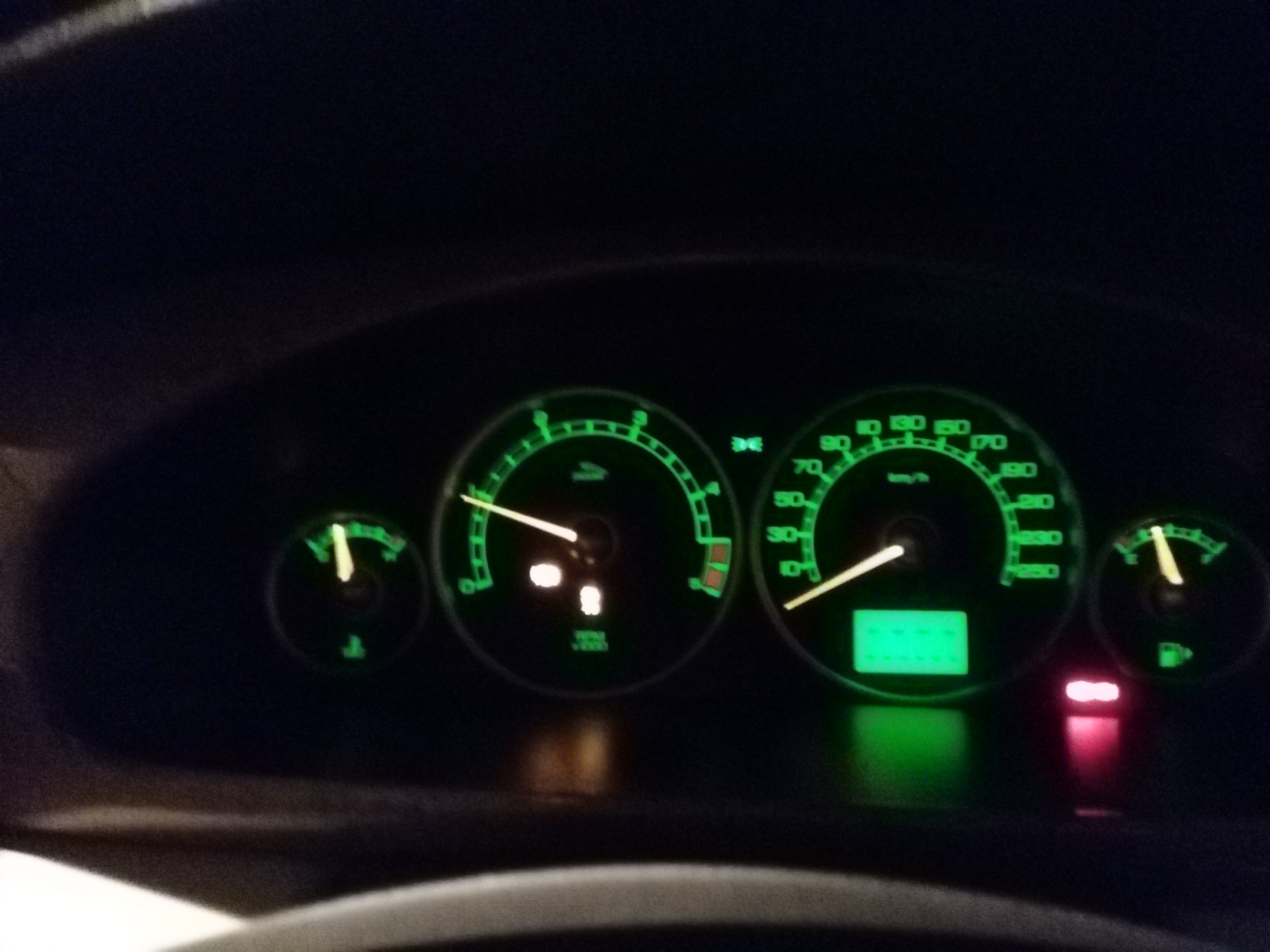

Paro el coche y arranco.... tanto con ESP activado como NO... (una prueba hice) es lo mismo.
Ya no sale lo de bateria, ni fallo motor ni problema temperatura,, salen fallos relativos a ABS, frenos y control tracción.... (desconectando o no ESP)
Vuelvo a para el coche y ya solo sale fallo motor... (que paradojicamente antes no me salía)
Una vez que circulo así a la siguiente vez que vuelvo a arrancar el coche también desparace esta última alarma y puede estar funcionando sin problemas 850 km cómo llevo ahora.
Toda está secuencia de desaparción de alaramas, etc. se la pase también al concesionario.
Cómo se ve es muy raro.
Después de 4000 km sin problemas, he vuelto a sentir los tirones atrás y las alarmas, una vez salen el coche deja de dar tirones y funcionar normalmente pero con el salpicadero que parece un arbol de navidad.
He ectivado el ETM, como me indicaste jalvarez.
Esto es lo visto..
códigos error d900, que por lo que he leido es un fallo múltiple comunicaciones BUS CAN
A141 que es algo así como fallo de intercambio de comunicación entre cuadro instrumentos y PCM
9318 batería baja por debajo de 10 V (lo cual no entiendo la lectura instántanea en 35 BATT es 14,1 V)
Simultanemente sin lectura Vehicle Speed, sppedometer, temperatura gaucge,,
Creo que Powertrain check me dio también CAN mensaje not received.
No he sabido interpretar PTc80 (ese era del Powertrain y me salía cuando estaba funcionando todo correcto , no con fallo salpicadero)
Transmisión check 33tm-- (es fallo CAN mensaje no recibido.... y me salía también cuando estaba funcionando todo correcto, no con fallo salpicadero)
PATS5C - (que es del sistema antirrobo - Bad read address)
Cómo veís esto es compilcado de interpretar, puede ser algún módulo yo sigo creyendo que es algún proble a del cableado, pero no sé.. Si en Jaguar no lo han encontrado no sé que puedo hacer yo.
He repasado y limpiado con limpiacontactos, todas al conexiones de la caja de fusibles compartimetno motor y todos los conectores de la caja que hay en el sitio del piloto bajo volante.
Hay algún sitio más donde pueda repasar, limpiar con limpiacontactos.
No sé que mirar ya..

Esto es lo visto..

Ahora mismo al volver del trabajo, me ha vuelto ha salir, las alarmas, pero ahora ha dado tirones con un montón de humo, incluso bajo potencia, hasta que se pasaron los tirones y bajada de potencia, quedando de nuevo enciendo todo el salpicadero.
He vuelto a mirar los códigos
EE01
CF01C
CF22B
CF300
CF53F
15 Y 16 VEHICLE SPEED Como es normal ----- perdida CAN
SG0001
ENGINE SPEED Ahora no marcaba -----
fuel system F1181 creo OK entre 10-254
fuel system F2 nc sin configurar
fuel system FP1192 creo OK entre 0-254
fuel guache OK
odometer count CDO ---- perdida de CAN
VAP NC
POWERTRAIN CHECK PTX --
TRANSMISION CHECK TRN --
Igual perdida de CAN
IVD -- Creo que esto es ESP igual perdida de CAN
batery 142
eL RESTO TAMBIEN ok VALORES -O Y
engine coolant ----- normal perdida CAN
PATSSC ??
El resto de anotaciones
PA-C3
PT-EC
AD0183
AD1TC36
AD2-2W
AD4-NC
CREO NO SON RELEVANTES..
LOS ERRORES LOS EXPLICADOS ANTES.

La única forma de diagnosticarlo es pincharle la sonda SDD o la IDS, conectada a un portátil con el software y cuando el ETM indica fallo en la obtención de algún parámetro que viene de otro ECU (el ETM obtiene los datos de temperatura y revoluciones del ECU PCM y la velocidad del ECU ABS/DSC), entonces desde la sonda SDD o IDS hay que pedirle que muestre la lista de parámetros que puede obtener del ECU que se ha identificado que no funciona la comunicación con el ETM y ver si funciona o no funciona la comunicación con la sonda. Si funciona en la sonda y no funciona en el ETM, el problema es el Instrument Cluster, si no funciona ni en la sonda ni en el ETM, entonces el problema es el cableado.

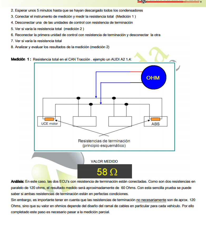

Hay una medida que puedes hacer:
Como el bus CAN funciona sobre medio de impedancia característica 120 Ohmios, implica que en los ECUs mas extremos hay un a resistencia de 120 Ohmios para equilibrar el bus (conectada entre los 2 cables del bus CAN), por tanto (quitando previamente la batería), la medida que puedes hacer es medir la resistencia de un cable contra el otro (aprovecha algún conector, ni se te ocurra cortarlos) tienes que ver 60 Ohmios (120/2=60, 2 resistencias en paralelo). Si no te da ese valor mas o menos exacto, desconecta los cables del bus CAN en el Instrument Cluster y midiendo resistencia entre las puntas (en el conector) tienes que ver los 120 Ohmios de la resistencia del ECU más alejado que tiene puesta la resistencia de 120 Ohmios, que es el ECU PCM.
Conectas los cables del bus CAN en el ECU Instrument Cluster y desconectas los cables en el ECU PCM (el que gobierna el motor), mides resistencia en las puntas (en el conector) y tienes que ver los 120 Ohmios de la resistencia de carga del bus del otro extremo, del ECU IC.
Si haciendo estas 2 medidas, no obtuvieses 120 Ohmios, ello significa que hay por medio algo, que es el que genera el problema, vamos que no tiene suficiente nivel de aislamiento. Prueba también a medir la resistencia entre cualquiera de los 2 cables del bus CAN y el chasis del vehículo. Si alguno te diese una resistencia muy baja, ese cable está pelado y hace contacto con el chasis. Ese sería el cable problema. Los cables del bus CAN son eléctricamente flotantes respecto del chasis. Los cables del bus CAN es un par trenzado apantallado (2 hilos retorcidos dentro de una malla metálica), los colores de los cables los obtienes del esquema eléctrico.

Bueno Ocollado te invado el tema ya que presumo que pueden estar relacionadas ambas averías. Espero que no te sepa mal...
Bien, hoy sábado he desmantelado medio coche para verificar las líneas CAN del mismo y el resultado es el siguiente teniendo en cuenta que otra vez tenía la avería fija desde hace 2 semanas:
He medido la resistencia de ambas lineas CAN respecto a masa a los 5 minutos justos de apagar y quitar la batería y curiosamente el CAN Low (verde) daba 4 o 5 ohmios, mientras que el high (amarillo) estaba en 13500, indicando el fabricante que dicha resistencia debe ser superior a 10k. Después de unas 4 horas desbornada ambas resistencias eran de aproximadamente 13'5 kiloohmios.
He medido también la resistencia entre las dos líneas dando 60, y al retirar el cuadro daba ya 120, en principio todo correcto aunque con el cuadro ha habido fluctuaciones importantes, entre ellas al soltar el módulo ABS de la línea.
El voltaje mientras la avería estaba activa era de 2'58 en el high y de 0'5 en el low. Al estar un rato quitado el cuadro y desbornado el coche, al volver a conectar el voltaje se volvía correcto en el Low, unos 2'38v.
He repasado toda la línea con la batería desbornada con idéntico resultado correcto y también he desconectado el modulo ABS y he arrancado sin tener más código que los directamente relacionados con el ABS.
He conectado el cable OBD Fordiag y he leído y borrado otra vez los mismos códigos del otro día.
Al volver nuevamente a casa no ha vuelto a fallar peeeero el muy cabrito sigue negándose a entrar en el ETM cosa que me desagrada...
Conclusión: Estoy convencido por las mediciones e inspecciones visuales que el cableado no está dañado, así como que los captadores y cableados del ABS están correctos. Aunque valoro la opción de llevarlo a un taller especializado si hago cuentas me van a cobrar ya de entrada 2 horas por quitar y poner plásticos, otras 2 o 3 por efectuar las mismas mediciones que he hecho yo, y luego empezarán a probar módulos, que si cuadro, abs, gem, centralita... Y no van a ser de desguace por su parte... Así que estoy valorando positivamente empezar a comprar el cuadro y los demás módulos de desguace y probándolos sucesivamente a ver si tengo algo de suerte.
Admito sugerencias.

Bueno, después de peinar todo el CAN BUS del XType sin encontrar problemas sobre el cableado he decidido empezar a sustituir piezas. Voy a empezar por el cuadro, que tengo alguno visto en eBay a precio razonable y se me plantean las siguientes dudas:
¿Será compatible cualquier cuadro que tenga el display ancho como el mío y sea para diésel o hay limitaciones por versión o firmware?
Presumo que habré de programar las llaves. Tengo el software Fordiag y un cable checo pero ¿hay que hacer borrado de las mismas antes de codificarlas en el cuadro nuevo?
La información que me deis será de mucha ayuda y el resultado espero compartirlo con vosotros.
