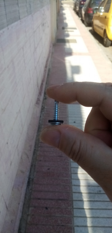

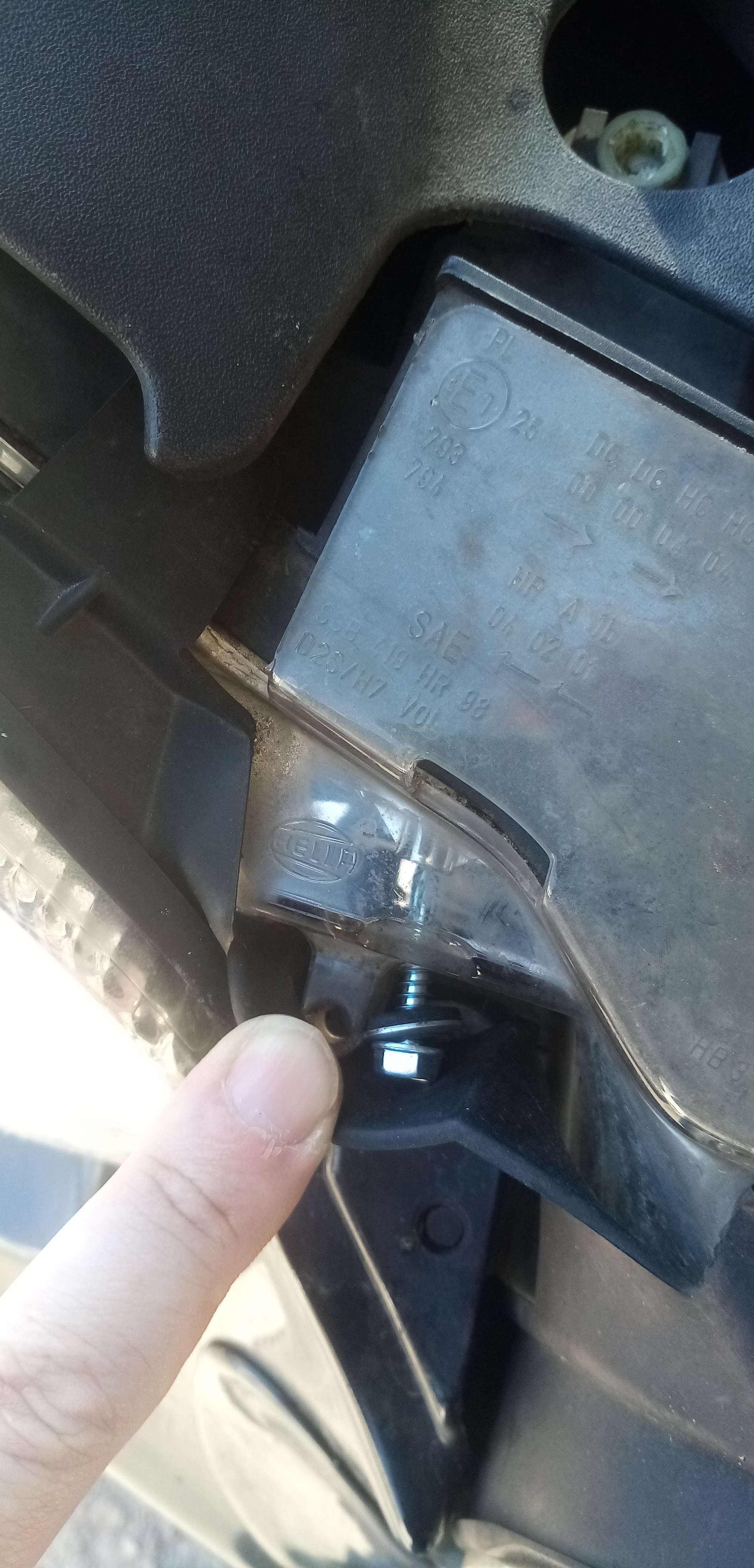

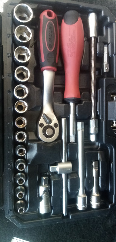

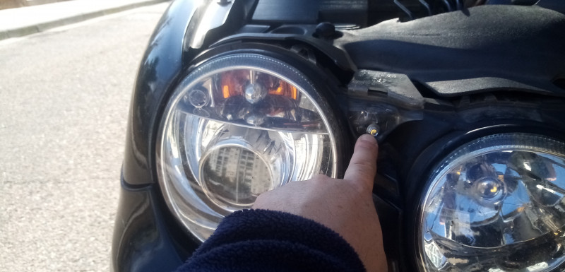

Buenas, este fin de semana me ha tocado realizar el brico de nivelación de lis faros, en mi caso, el derecho, lo intenté regular pero no hubo manera, lis dientes del endrabaje del nivelador partidos y el faro iluminando el suelo. Así que nada, pegué el coche a escasos cm de la pared, 1 - 2 de distancia, marqué el centro del faro y realicé una marca 10 cm por debajo. Retiré el coche recto hacia atrás 10 m desde el para golpes a la pared, y con el tornillo rosca chapa de la imagen, una boca exagonal de 8 y el atornillador/destornillador manual, en 5 min tenía regulado el faro a su altura correcta.
Al ser rosca chapa, el tornillo es como si fuese un taladro y realiza un agujero perfecto, sin estallar el pl@stico ni nada similar.
El proceso es muuuuy sencillo y en vez de gastar 300 €, gasté 10 / 15 min de mi tiempo.
