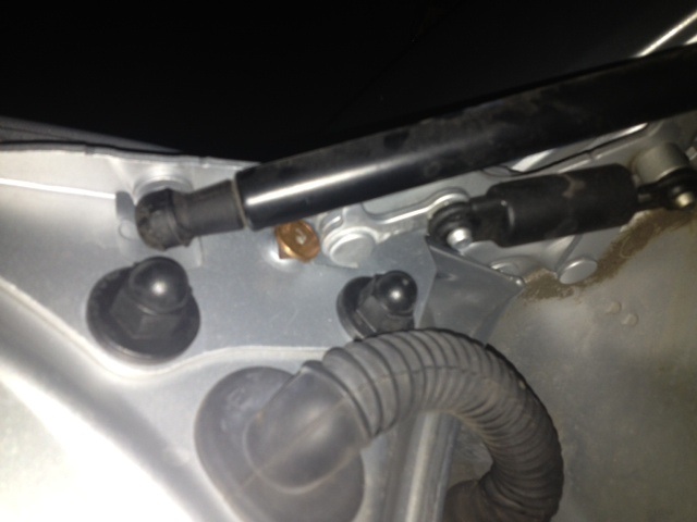

Re: SOLUCIÓN DEFINITIVA al problema apertura maletero
Hola a todos.
Os pongo una foto de como lo he arreglado yo y funciona perfectamente.
He pegado un trozo de fieltro (de los que venden en los chinos para las patitas de las mesas) con locktite, y sobre el mismo un centimo....
Funciona a la perfección. No se rompe, y no se despega...
Coste total 2 ctms, así que por lo menos es baratito....jejejeje
A ver si ahora.....
- image.jpg (58.17 KiB) Visto 22447 veces
