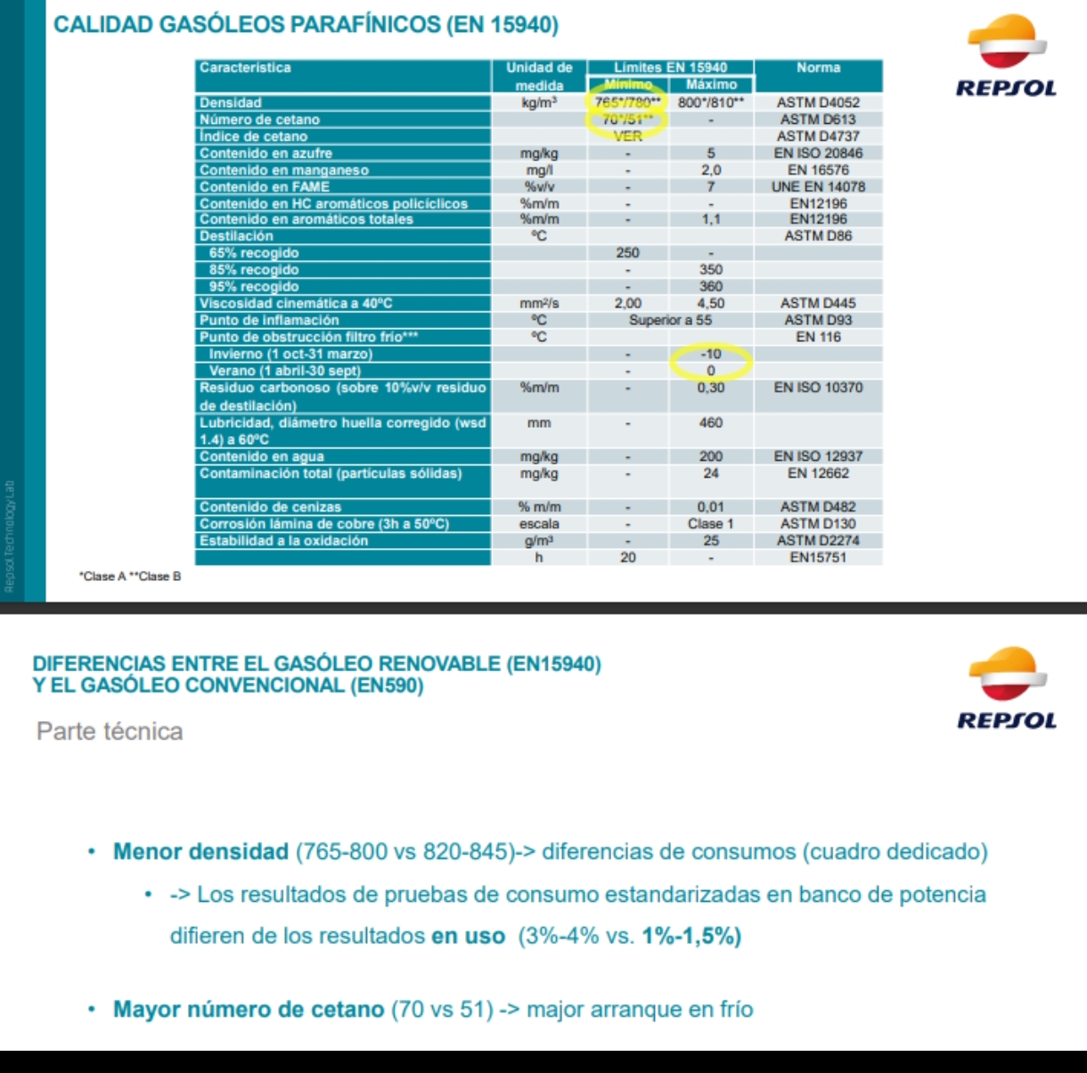

OCOLLADO
Mensajes: 314
Registrado: 08 Ago 2008 12:46
Ubicación: guadalajara
Re: Uso de diésel NEXA
En documentos Repsol se habla de nivel cetano 70, para el Nexa de automoción tipo A y para gasóleo B de 51, superiores a los combustibles diesel convencionales para A y B
Nexa dicen es 70 el nivel de Cetano
